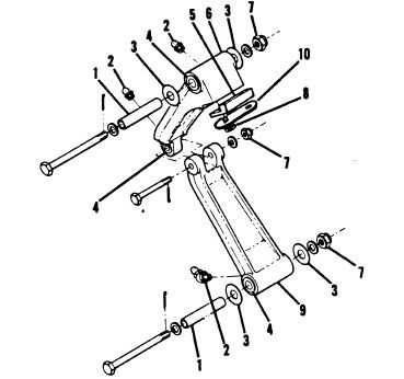

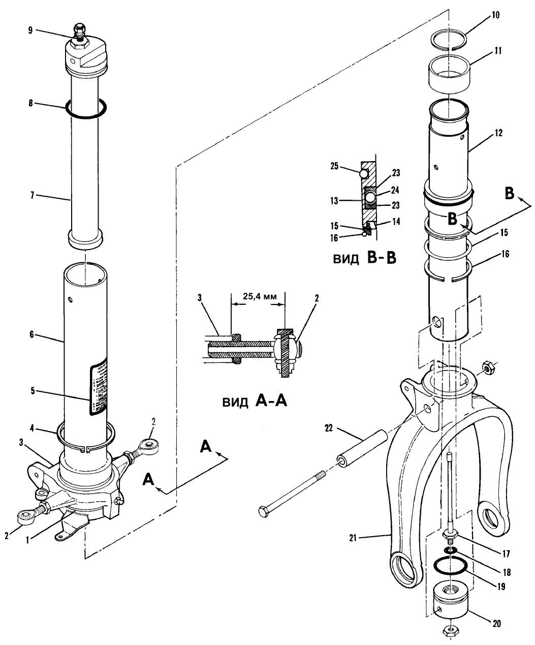

инструкция по обслуживанию передней стойки (повторяюсь)
15.3.5.      Амортизатор передней стойки шасси
Разборка и сборка амортизатора передней стойки (Рис.):
1.      Снимите переднюю стойку с самолета.
«ВНИМАНИЕ: СТРАВИТЕ ДАВЛЕНИЕ ВОЗДУХА В АМОРТИЗАТОРЕ ПЕРЕД УДАЛЕНИЕМ БОЛТОВ (3 и 33), СТОПОРНОГО КОЛЬЦА (33) ИЛИ ПРИ РАССОЕДИНЕНИИ ШЛИЦ-ШАРНИРА»
2.      Снимите шлиц-шарнир. Запомните положение шайб и втулок.
3.      Снимите демпфер, гаситель колебаний.
4.      Удалите стопорное кольцо из углубления верхней части амортизатора.
Примечание:
Гидравлическая жидкость будет сливаться быстрее, если нижний шток вдавливать в верхний шток.
5.      Выньте нижний шток и слейте из него остатки жидкости.
6.      Удалите стопорное кольцо верхней части нижнего штока.
7.      Снимите с нижнего штока все втулки, кольца и уплотнения. Запомните положение каждой детали для последующей сборки.
8.      Отсоедините вилку от кронштейна вилки, сохраните прокладку.
9.      Удалите заглушку и дозирующую иглу.
Примечание:
Нижняя часть штока и вилка запрессованы. Разделение этих деталей не рекомендуется, только если это необходимо для замены на новую деталь.
10.      Снимите стопорную шайбу, воротник и шайбу.
11.      Снимите со штока пакет уплотнений.
12.      Удалите зарядный штуцер.
13.      Удалите подшипники и втулки.
14.      Промойте все детали с бензином Б70.
15.      Осмотрите детали на отсутствие повреждений, замените износившиеся прокладки и уплотнения.
16.      При сборке смажьте детали гидравлической жидкостью.
17.      Сборку амортизатора производите в обратной последовательности.
18.      После сборки заправьте стойку гидравлической жидкостью и сжатым воздухом.
масло MIL-H-5606 или аналог АМГ-10
давление 45,0 PSI (для С-172, для С-150 нужно уточнять)
