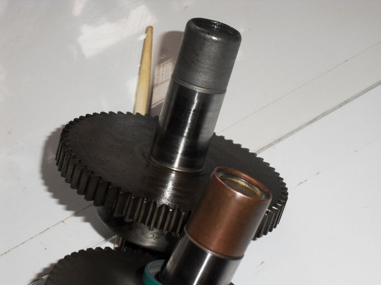

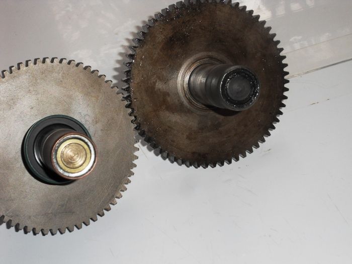

Для Сергея Мазного!
Уважаемый Сергей!
Вы сами написали, что Вы знаете тонкости эксплуатации ТАКОГО стартера. Вот этим я и просил Вас поделиться со мной. А то, что он простой и сделан для эксплуатации чайниками я и так понял. А наружная сторона муфты стартера это та, которая видна на собранном двигателе и на фотографии погибшей и новой муфт. Но на новой имеется то ли латунный, то ли медный колпачок. Вот этот колпачок на моем движке отсутствует и мне нужно его выточить. Вопрос в форме, материала и наличия подшипника внутри?
Спасибо за ответ!
Спасибо за ответ!
Прошу меня сильно извинить.Скорее всего про тонкости меня сподвигла написать лишняя чарка опрокинутая накануне,о чём стыдливо каюсь за своё хвастовство.
Снаружи,на кончике вала имеется обмеднённая часть.Я внимательно рассмотрел и старую и новую поверхности и пришёл к выводу,что всё таки это не колпачок,а именно сталь покрытая медью.Откровенно говоря совершенно не понимаю для чего,ведь она торчит снаружи и не к чему не касается.Внутри нет никакого подшипника.В конце вала стоит бронзовая заглушка в которую упирается конец поводка привода,а со стороны малой шестерни,внутри имеется бронзовая втулка,выполняющая роль подшипника скольжения для направляющей,которая стоит в двигателе. Эта направляющая упирается в подпружиненную заглушку внутри вала.Когда мы тянем тросик,конец поводка упирается в вал,толкает его вперёд одновременно входя в зацепление с шестерней коленвала и сжимая пружину внутри,тем самым готовясь отбросить назад всю эту байду. Включение электромотора я опускаю.Вот таким образом...
С искренними извинениями Сергей.
У 150-той привод стартера механический ( нет втягивающего реле )
Спасибо за ответ!
Спасибо,Сергей! Только теперь я не могу понять что же отвалилось на моем движке, а там явно что то отвалилось... В Эту обмедненную штуковину упирается рычаг при запуске, значит должна быть выработки металла, а на рычаге ее нет, да еще и хода рычага не хватает для полного сцепления муфты с шестерней двигателя. И зачем тогда нужна проточка на муфте? Это уже размышления вслух. Спасибо еще раз.
С Уважение, Андрей
С Уважение, Андрей
И всё таки у меня складывается впечатление,что мы тыкаем пальцем в одно и то же место,но говорим о разном и как бы каждый о своём.Вы не находите... 🙂
Почему Вы так уверенно об этом говорите,как это произошло , где, и по что именно Вашим предположениям  отвалилось.Какие не номальные симптомы в работе мотора Вы почувствовали,когда стали это утверждать.Не могли бы Вы более подробно описать произошедшую ситуацию.
С уважением Сергей.
С уважением Сергей.

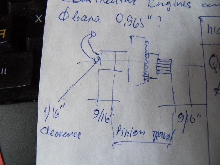

Я во всех своих сообщениях имел в виду ту часть муфты стартера, которая находиться снаружи, на которую нажимает рычаг стартера при запуске, который в свою очередь крепится болтом к электромотору стартера. На вашей фотографии старой детали эта часть покорябанная, а на фотографии новой детали на этом месте какой то , то ли медный, то ли латунный колпачок. Вот этот колпачок на моем движке отсутствует. Из за этого не происходит полного сцепления муфты стартера при запуске, отчего результат будет такой же, как у Вас, т.е. муфта разрушиться.  К тому же в одном документе я прочитал что нормальный зазор между рычагом стартера и муфтой в исходном состоянии должен быть 1.6-1,9, а у меня больше 5 мм,так вот нажатия этих миллиметров и не хватает для полного сцепления муфты с шестерней двигателя. Потом как то нелогично с технической точки зрения работа не движущейся детали с движущейся по причине наличия выработки металла при трении.
По просьбе pilot767 и его брата выкладываю фото этого злополучного бендикса.А в этом рисунке все те размеры которые мне известны для регулировки.
