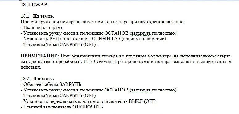

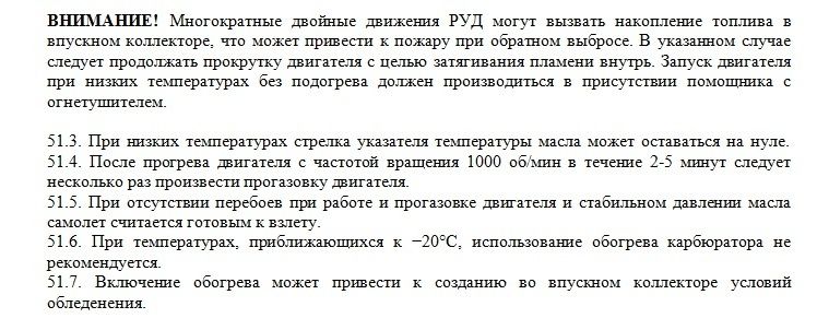

Друг заводил холодный двигатель на моем самолете первый раз в жизни и не знаю что он там сделал не так, двигатель загорелся.
Абсолютно штатная ситуация. Я дважды горел на Ц150 и один раз на Чероки. Возникает это от того, что на Ц150 праймер качает бензин во впускной коллектор. Если перекачать - он начинает течь наружу, обильно смачивает фильтр, потом при запуске (особенно если АКБ слабовата) следует "обратная вспышка", всё это хозяйство качественно загорается. Никакого шухера нет, выполняем рекомендации из POH.
Вообще, Ваши повествования по поводу течей бензина наталкивают меня на мысль внимательно исследовать систему праймера. Может недозакрывает клапан, или еще какой вариант. Ц150 - это как автомат Калашникова, все просто.
