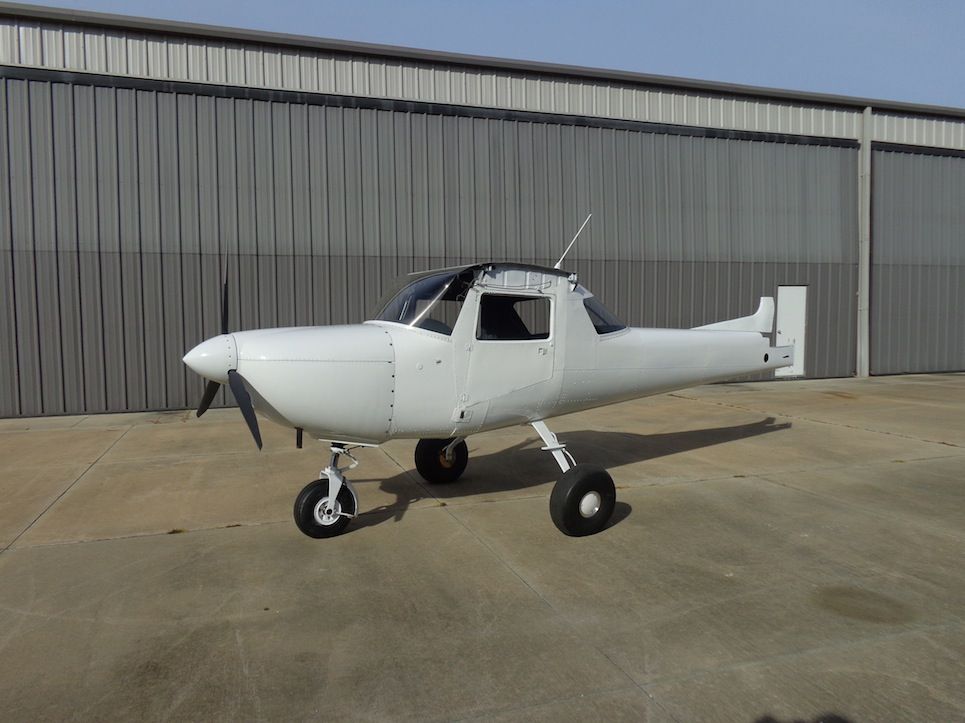

летом, темп +25, 2 человека, бензин примерно 50-60л - разбег около 400м по грунту... а при +42 полетели вдвоем на соседний аэродром, назад взлетал один (не стали рисковать) так оторвался в самом конце полосы, примерно 600м (правда полоса была довольно горбатая и трава высокая)...В Псебае, возвышение 640м , +24, бензина 40л, вдвоем с девчонкой - разбег 700м... Вот и думаю, что предпринять для улучшения?
Есть в мыслях два направления - подобрать другой винт и что то сделать с шасси... Мой бывший самолет стоит сейчас рядом на одном аэродроме, вес его, всего на 80кг меньше, так его без особых усилий можно вручную самому передвигать, а здесь нужна помощь...мощность моторов одинаковая, а в разбеге он гораздо динамичнее набирает скорость...

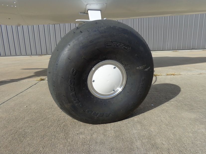

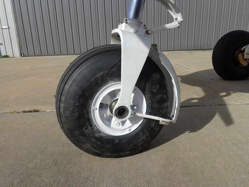

Правда я еще и двигатель поменял. Укладываемся в дистанцию менее ста метров.
