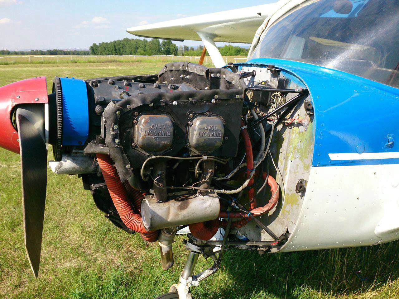

Сергей, а какие параметры в крейсерских режимах?
320-ый на моей 150-ой
  • DSC_0245__Razreshenie_rabochego_stola___Razreshenie_rabochego_stola___Razreshenie_rabochego_st...jpg
    221,3 КБ · Просмотры: 103
С капотами.

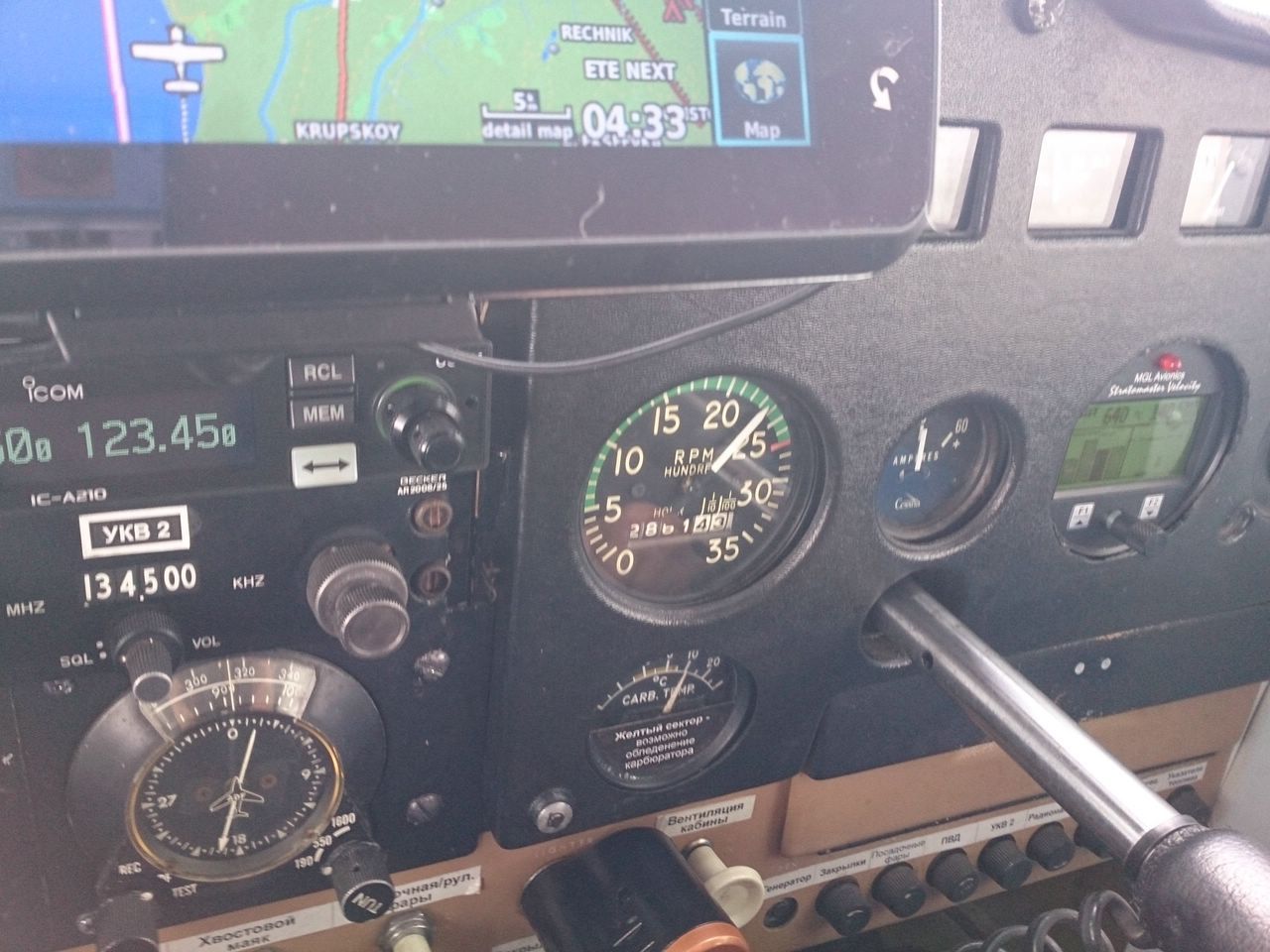

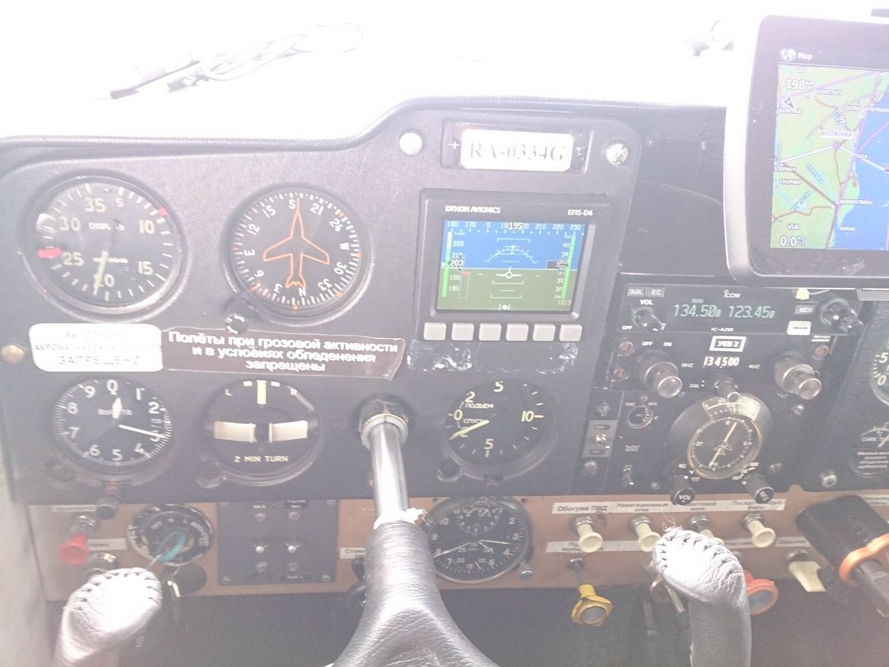

В полёте 65% номинала
    133,2 КБ · Просмотры: 104
Тахометр

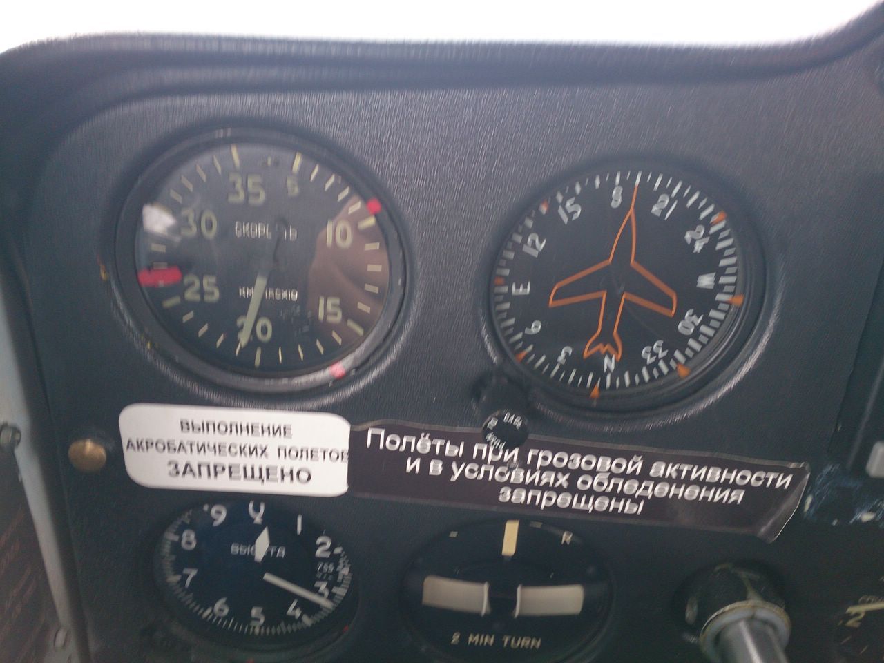

УС
