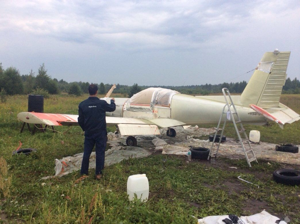

Учитывая количество слоев краски вам еще смывать его надо, а это лучше делать на улице-минус проведения подобных работ в межсезонье... Как раз сейчас смываем Z142
    145,4 КБ · Просмотры: 184
Да я бы смыл сейчас, если бы за эту работу попросили адекватные деньги.

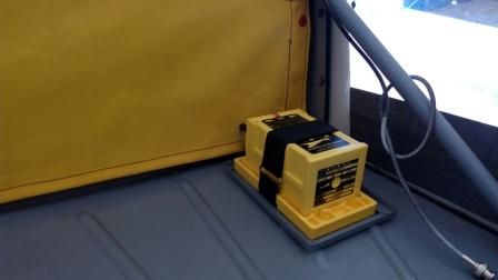

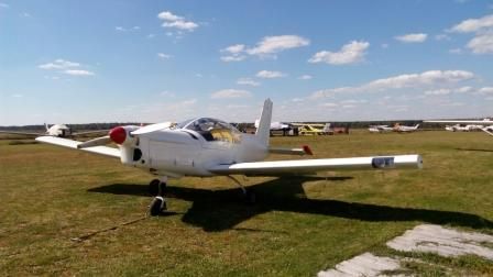

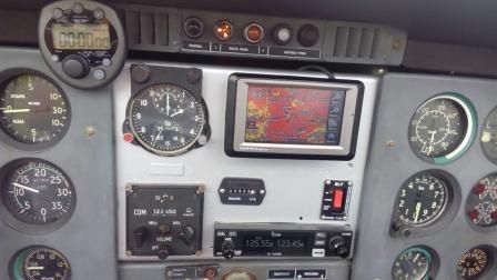

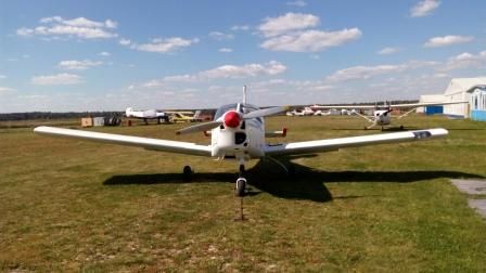

Всем привет!
Давно не писал, было много полетов и улучшений самолета.
Вкратце:
1) Докрасили нижнюю поверхность
2) Установил вторую рацию Icom. Старая LUN на подхвате, после ремонта
3) Установлен счетчик моточасов
4) Помыли фильтра, воздушный заменили

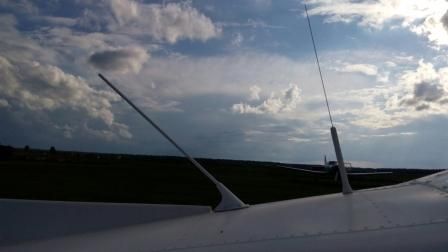

5) Установил новые антенны
6) Поставил маяк
7) Закуплена резина
8) Закуплены новые провода, свечи и наконечники от MSD и Champion
9) Сегодня ставят сальники лопастей, а это болезнь и редкий вид. Привезли из Чехии
10) Заказаны стекла всего кокпита
11) Через две недели буду обшивать салон
12) Получена регистрация права собственности и поставлен на учет
13) Вчера получен СЛГ
14) Навигатор Garmin 500
14) Еще куча всего по мелочи.
Самолет шикарный. Уже налетал 33 часа. Прощает жесткие посадки только так. В эконом круизе без нагнетателя, режим 0,8/2350 летит 165-175км/час. Высота 300 метров.
Очень хорошо держит курсовую, особенно (был удивлен) высоту при виражах. По словам технических специалистов, двигатель работает очень хорошо! И тянет.
Компрессия:
первый от винта - 6,0
6,9
6,9
6,3
6,9
6,3
Из минусов, заваливается авиагоризонт. Купил другие, буду испытывать. Покраска временная. Но внешний вид самолета изменился очень здорово в лучшую сторону. Хватит сезона на два.
Но! Наверное, буду скоро продавать, если не пристрою в аренду. Так как появляется возможность взять 210ю цессну.
Пока думаю. Отдам по цене закупки+затраты на улучшения. Но можно будет отказаться от некоторых опций)) Например, радиостанции) или новой резины. Как созрею, сделаю объяву в "торговле".

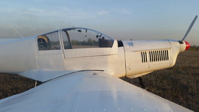

Здравствуйте, где заказывали остекление? Во сколько обошлось? Тоже на злине летаю, время уже подходит этим вопросом заняться)
Остекление фирменное не стал брать. Неадекватное с нынешнем курсом. Основной фонарь в нормальном состоянии. На замену заднему, взял монолитный поликарбонат с защитой. Лист 3000х1500 - 7200 руб. Его не надо греть. Не надо печей и матриц.

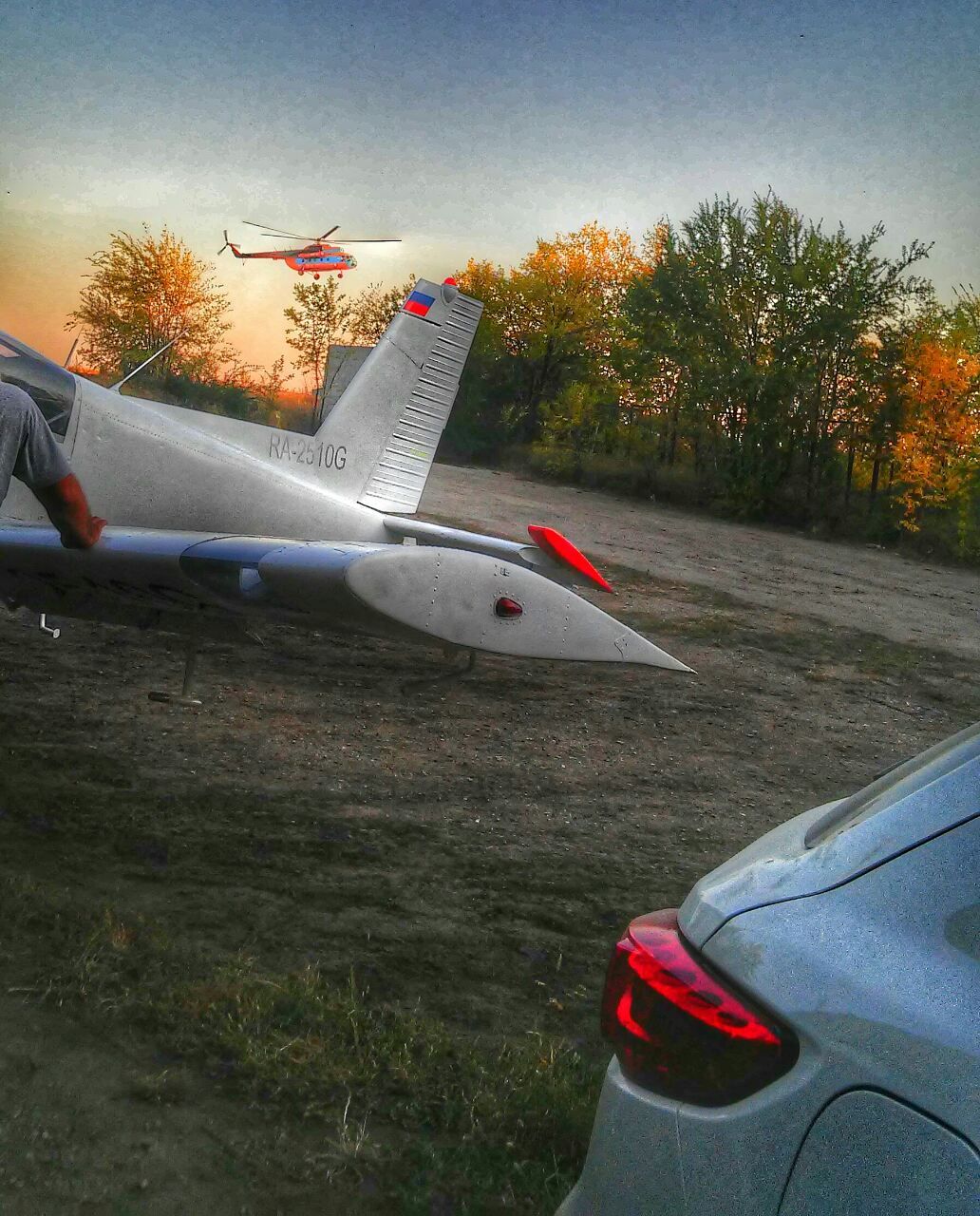

Самолет теперь в Саратове. Дубки.
Через неделю будем обшивать салон. Придет материал.
  • image-c09502c6af8e0a2ccfb201002453e3cb67f8776880f6d74f8546d548461453ef-V.jpg
    246,6 КБ · Просмотры: 186
    40,2 КБ · Просмотры: 227
Налет на Злине в России 45 часов. Полет нормальный.
Стараюсь летать каждый день.
Интересен расход масла. В экономичном крейсере, режим 0.8, обороты 2350, перелет Ватулино-Саратов. Масло сожрал 200-300мл.(5 часов). При режимах на легкий пилотаж, наддув 0.9-1, винт облегчен, расход 400мл/час. Т.е. на "тяжелых" режимах масло расходуется сильно, это факт. Но еще не все подтеки устранены. Радуют сальники, которые заменили. Кок и остекление - чистое.
