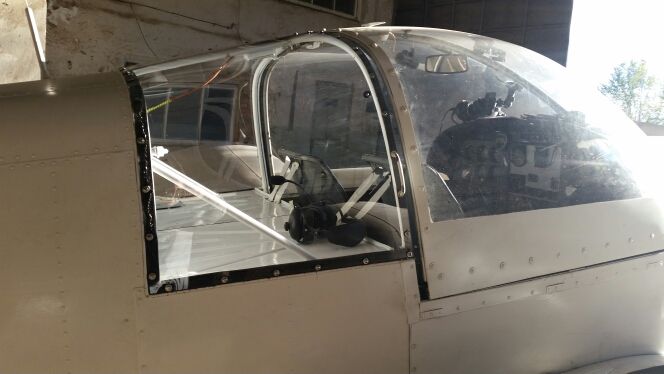

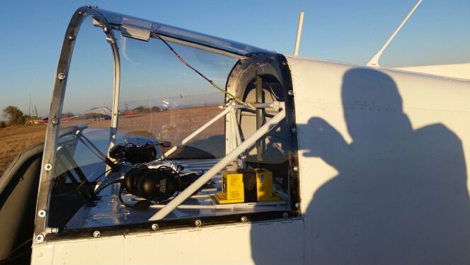

Сегодня поставили новую заднюю часть остекления кокпита.
    32,8 КБ · Просмотры: 200
    35,4 КБ · Просмотры: 169

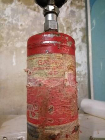

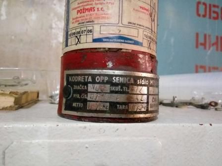

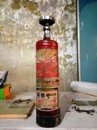

Товарищи, никто не знает, чем заправить вот такой огнетушитель в 142м Злине? И еще тот, который тушит движок, расположен под панелью.

Ну или, чем заменить, аналогичным по размерам, хотя задачу пожаротушения двигателя этот не снимает.
