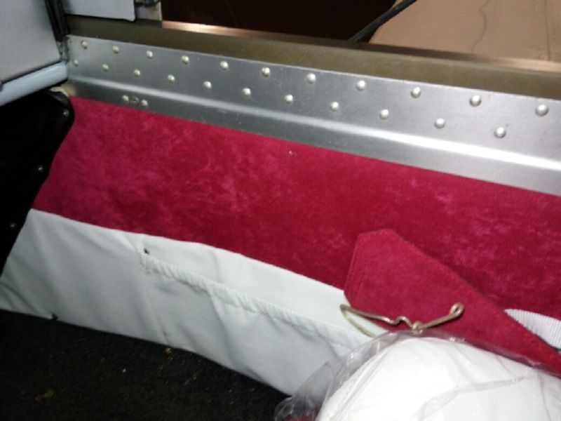

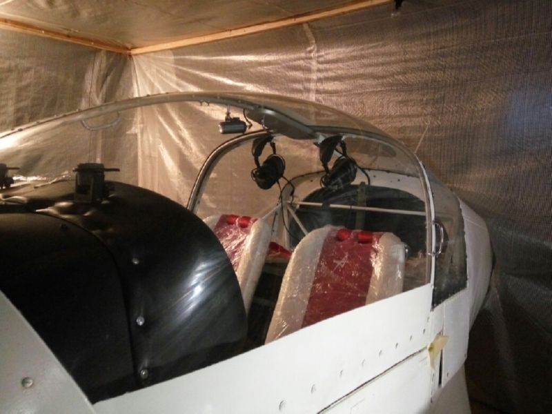

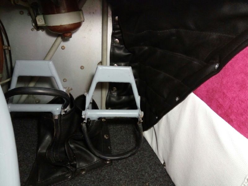

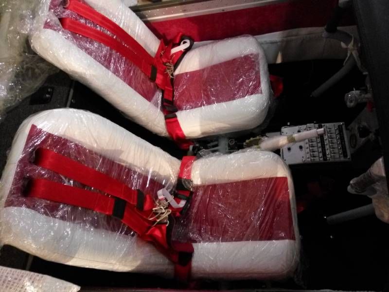

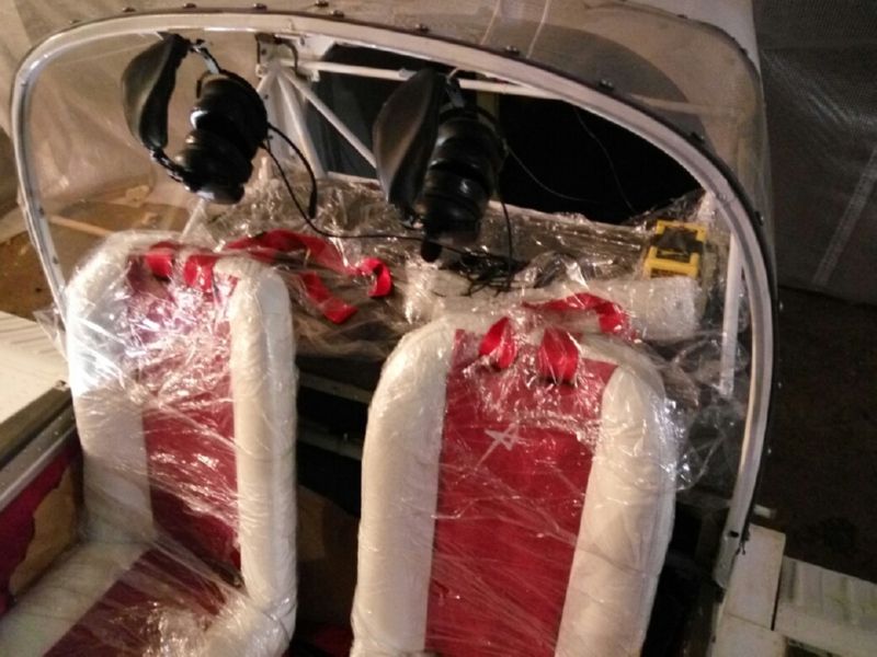

- Перешили сиденья, белая кожа - боковины, красная середина - ткань. Сзади - карманы. Вышивка букв "А" - Аerobatiс! (в стиле Алисы)))
- Перешили боковые стенки кабины из того же материала.
- Пошили новые чехлы РУСов и педалей с возможностью снятия (старые были приклепаны)
    75 КБ · Просмотры: 216
    64,1 КБ · Просмотры: 216
    65,1 КБ · Просмотры: 216

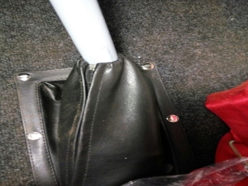

- Кожа на рычаге управления закрылками. Кожа на РУС в процессе.
- Ковролин на резиновой основе на пол с частичной заменой плохой фанеры (в старом варианте была просто крашеная фанера)
- Приклеили ковролин к багажной полке, был голый металл, ничего не держалось. Все норовило скатиться в фюз, не смотря на крепежную сетку.

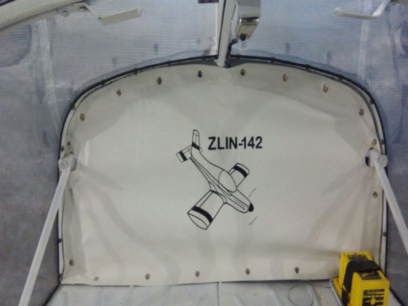

- Новая шторка с вышивкой в виде эскиза самолета за багажной полкой с дополнительными кнопками (было на шнурках)

- Новая ткань с доп. кнопками под креслами. Новая тканевая перегородка за креслами к фюзеляжу

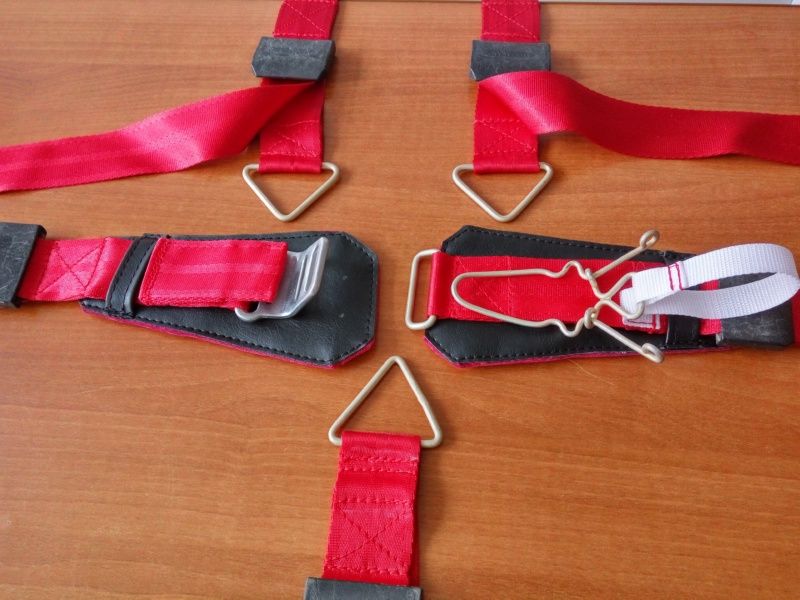

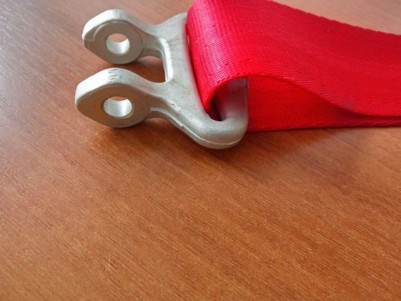

- Новые ремни красного цвета и полировка всей пластмассовой фурнитуры под нее, новое анодированное покрытие металлических деталей (старые были в ужасном
состоянии. И это именно ремни безопасности)

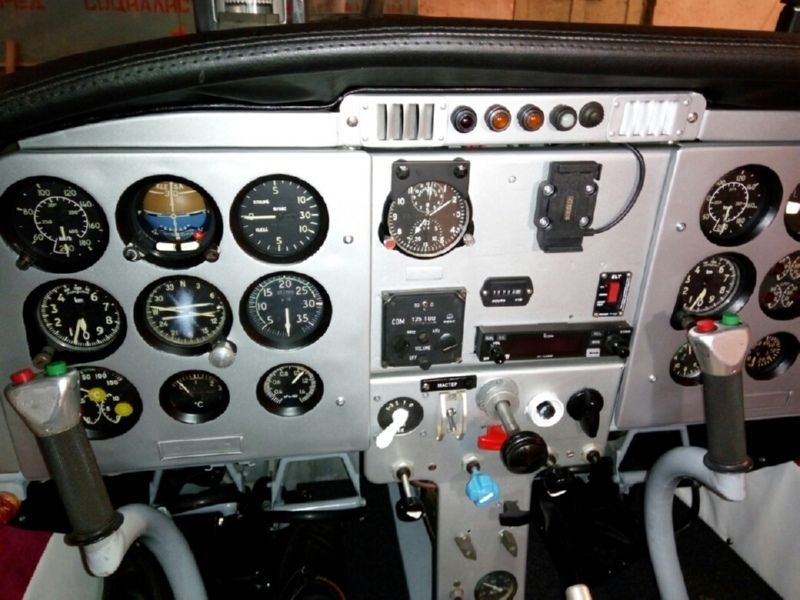

- Частично обновили ЛКП каркаса, педалей и т.д.
- Проинспектировали заново все тяги, тросики и крепления, обслужили
- Обновили ЛКП фальш панелей приборки и панелей между сиденьями

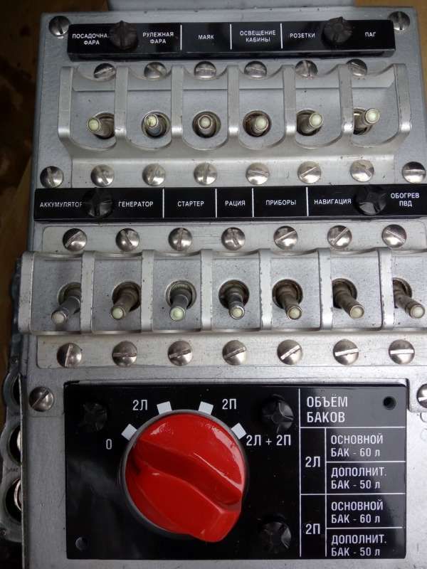

- Заново сделали шелкографию на панелях с подсвечиваемыми надписями - теперь все по-русски)
- Обновили ручки арматуры и отхромировали штоки

- Перебрали всю электропроводку, часть заменили, остальное привели в порядок в жгуты. Заменены все лампочки подсветки.
- Перенесли радиорозетки с боковин на багажную полку в центр, так гораздо удобнее и не мешает вылезать
- Новые кнопки РУСа
- На отдельные  АЗС посадили навигатор (с возможностью снятия) и авторозетки
- Попутно починили датчик и сигнализатор сваливания

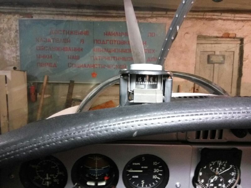

- Починили авиагоризонт. Спасибо с форума Дмитрию (dmlabs)

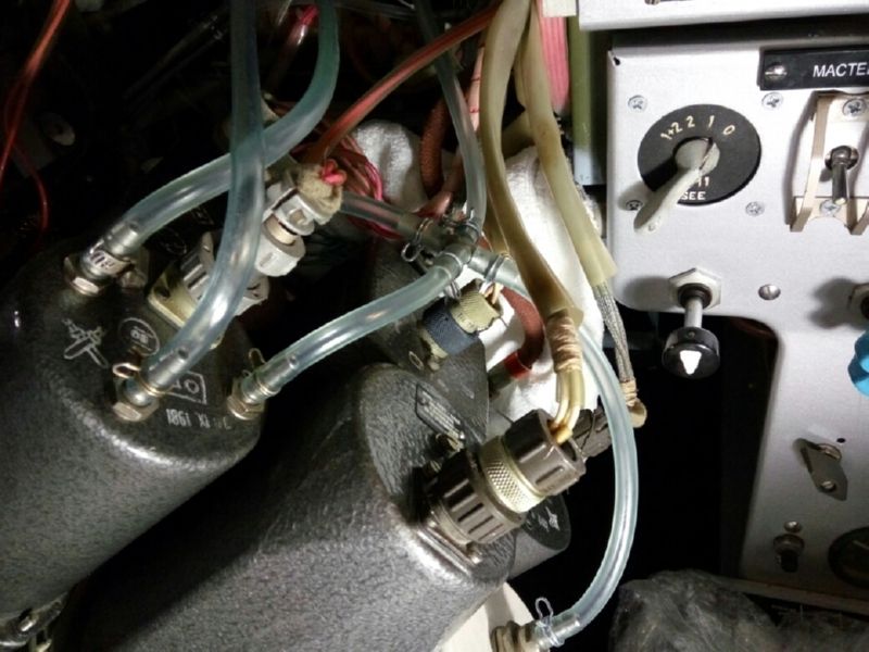

- Заменили все воздушные трубки, поставили новые пружинные хомуты
- Проверили закачку азота в лонжероны, была мысль, что показывает "левое давление", все нормально, два раза прокачали. Датчик не врет. Давление не уходит.

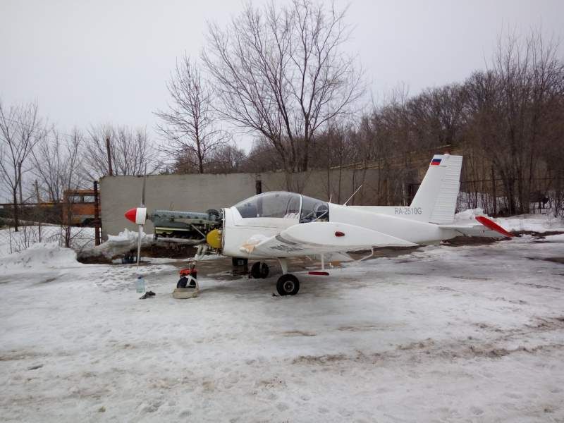

Сегодня сделали 100-часовую форму, не потому что срок подошел, а потому что мне так спокойнее. Самолет из Европы. Мало ли.
По результатам:
Компрессия практически та, которую я писал выше, на первом выше, видно я неправильно померил.
Генератор и магнето в отличном состоянии.
На масляном фильтре металлической стружки нет.

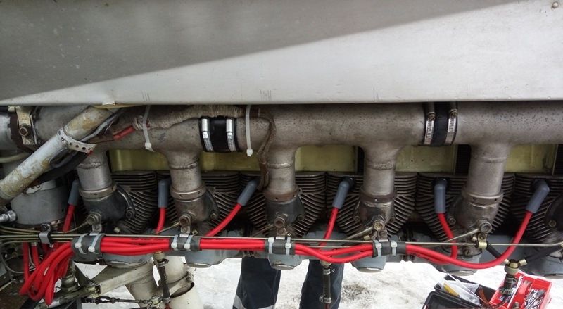

Правую сторону заменили на провода MSD и свечи Champion. Благодарность Сергею с форума (kostiajiv). Хотя и старые работали отлично. Пойдут в запас.
На мой взгляд, двигатель стал работать ровнее. А может просто кажется)
Выявили косяк. Прогорели два фланца выхлопной. Выхлопная уехала на ремонт).
Еще раз убеждаюсь, насколько Злин самолет с большой буквы. Вот не лазал бы в нем столько,  так и не знал бы. Теперь я понимаю, как и что должно быть сделано в самолете.
И как делать нельзя.. А жесткие тяги)))
В целом все супер, к сезону готовы. И, кстати, несмотря на скептическое мнение некоторых профи по поводу временного ЛКП фюзеляжа, все ок. Временное держится на ура!

Эдуард , я бы не стал цеплять провода к топливной магистрали . Обычно их соединяли  стяжками  между собой , иногда еще  схватывали со сливными топливными шлангами.
Да мне самому не нравится. Но не хочу, чтобы провода просто в воздухе болтались, даже стянутые между собой. Осталось два варианта, либо пытаться пропихнуть эти провода в штатный металканал. Либо подбирать другой рукав. Пока думаем.
MSD в штатный проводной коллектор не лезут. А вот TAYLOR пролезают - у них диаметр 8 мм против 8.5 у MSD. Небольшой запас Тейлора у меня оставался - могу просунуть в коллектор и обменять на твои MSD. MSD дают искру чуть лучше.
Спасибо Сергей, просто вся "маза" в отдалении проводов от других частей двигателя и закреплении..  Так, на всякий случай. Поэтому, я просто установлю алюминиевую трубу на тех же кронштейнах. А старый коллектор проводов, вместе с ними, оставлю на запас, не разбирая и ничего не вытаскивая). Хоть я и надеюсь с тобой встретиться с посещением Истры, числа 10го-11го.
