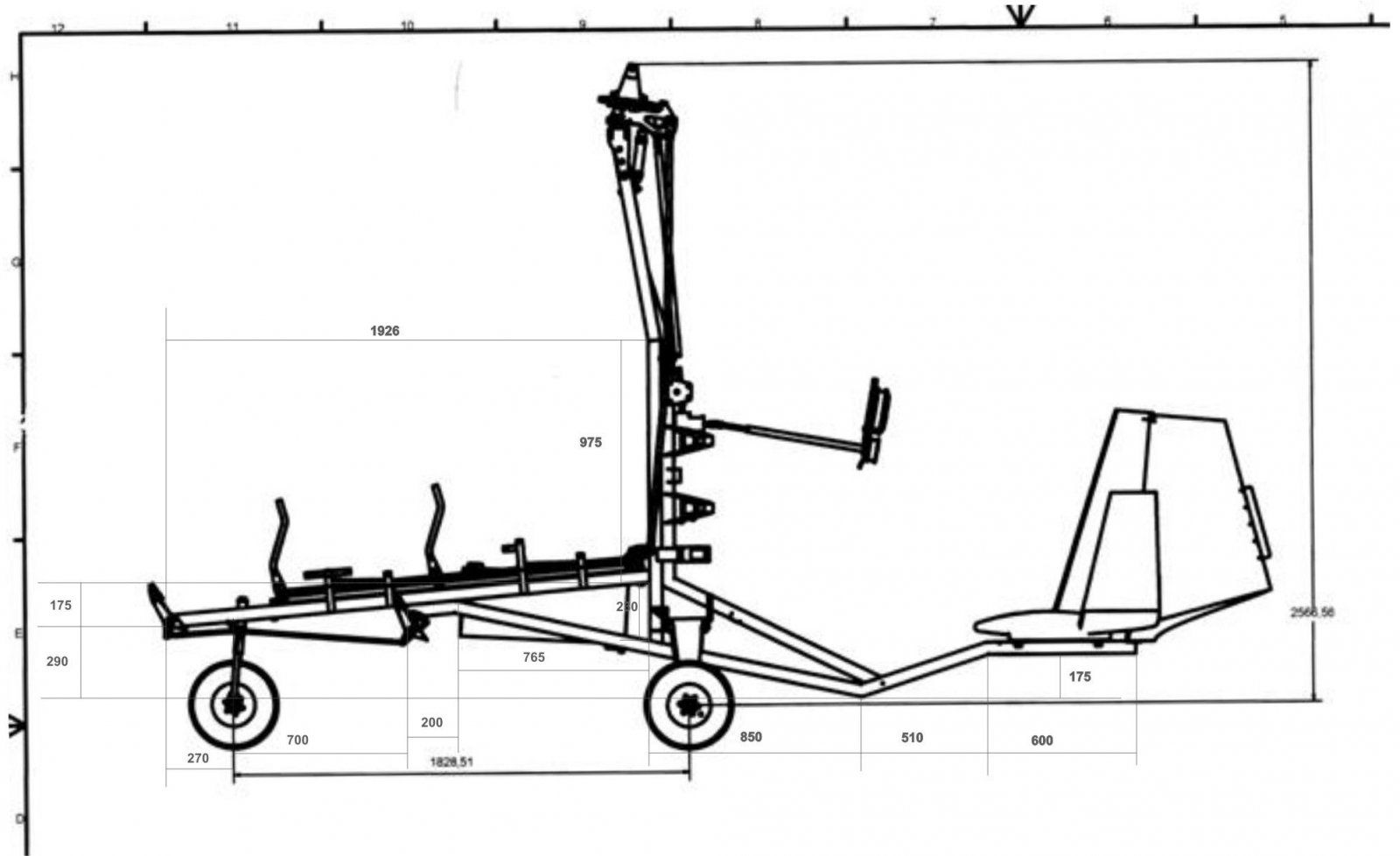

Такое впечатление, что вся рама изготавливается из одинакового квадрата 40*40
за исключением пилона.
Интересно, сколько она весит?

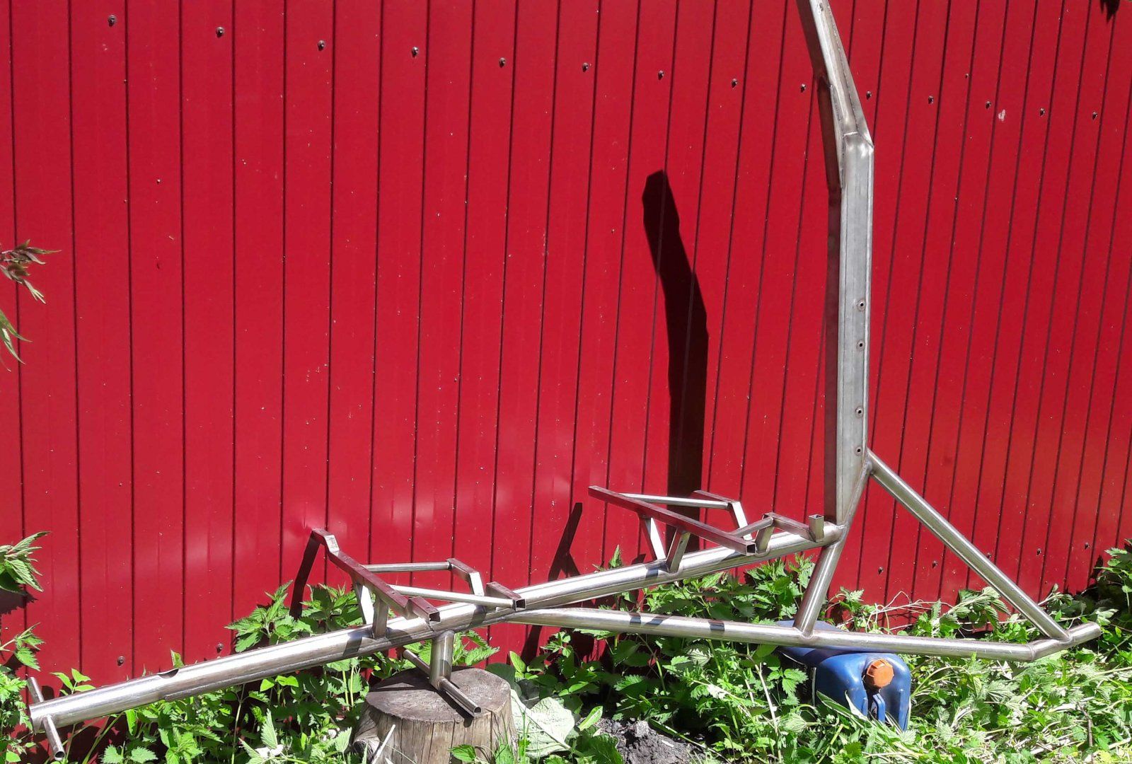

Нержавейки AISI 304 или AISI 316 50х50 стенка 2-3 мм.
304 - откровенный пластилин. 316 - прочность выше.
Если бы я строил себе, то заморочился бы с покупкой в Америке или Европе стальной 4130 трубы. Благо ассортимент там не чета нашей нержавейке.
При равной прочности стальная была бы значительно легче нержавеющей.
Вот и я сомневался:
На фото видно, что труба нерж 50*50 на 2мм, а может и на 3.

У нас сталь нержавеющая толщиной 2 мм росийская. Пробовали уменьшить толщину, но слабовата.
Увеличивать толщину тоже нет смысла, очень растет вес рамы, а возить из Америки это глупость.

Покопался в архивах -- нержа 304-я, размерами 50*50*2 мм.
Да, согласен, по весу нержа тяжелее.
Согласен, + дешевле и быстрее купить тут (в России) необходимый размер и метраж, благо их тут (фирм), которые ими торгует наберётся.

По-моему вес рамы MTOSport, где-то под 50 кг. Можно вертикальную мачту сделать 100*50 мм., а остальные применить круглые))

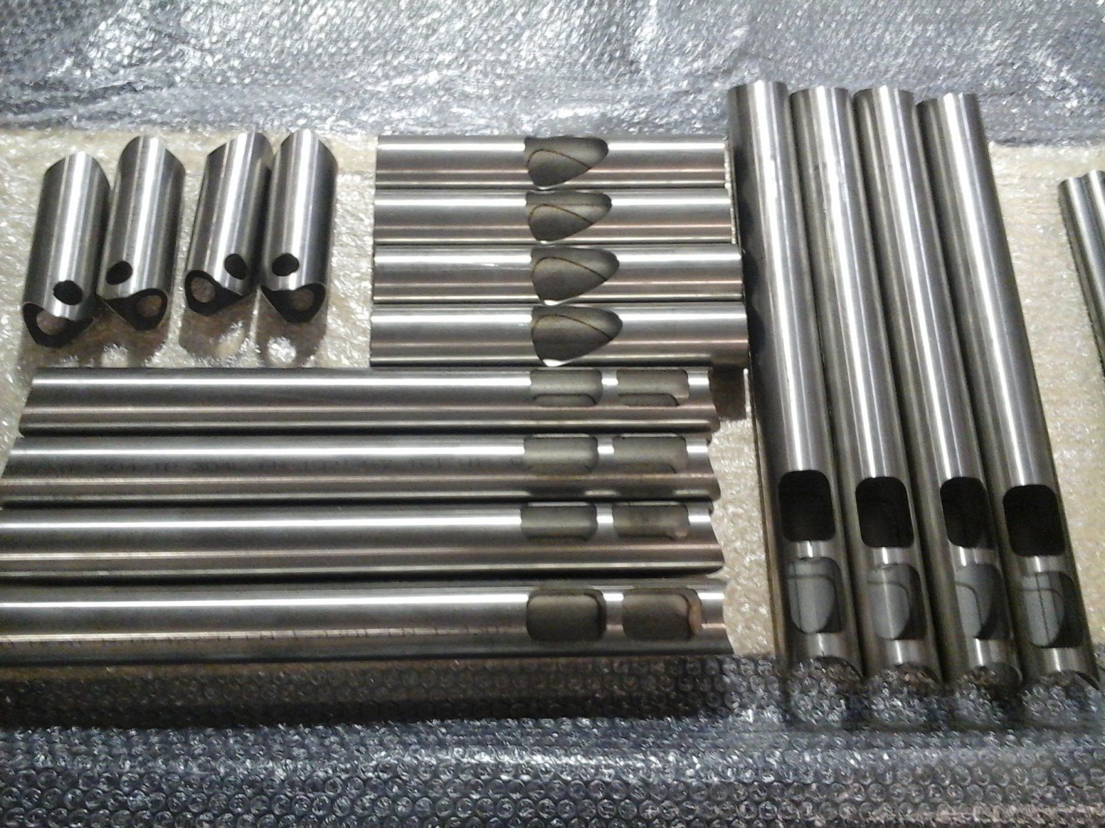

Неправильно выразился. - Есть готовый комплект круглых труб, обрезанных на лазере под конфигурацию МТО-шки, как Вы хотели.

Я вспомнил сопромат посчитал, и получилось, что основной конструктив надо изготавливать не из квадрата 50* 50* 2, а из профиля 80 * 40 *2
У двух сваренных квадратов , середина не работает!.
В крайнем случае:
Лучше взять 80 *40 * 3 , чем сварить два квадрата 50* 50* 2 , а по весу чуть разница.
