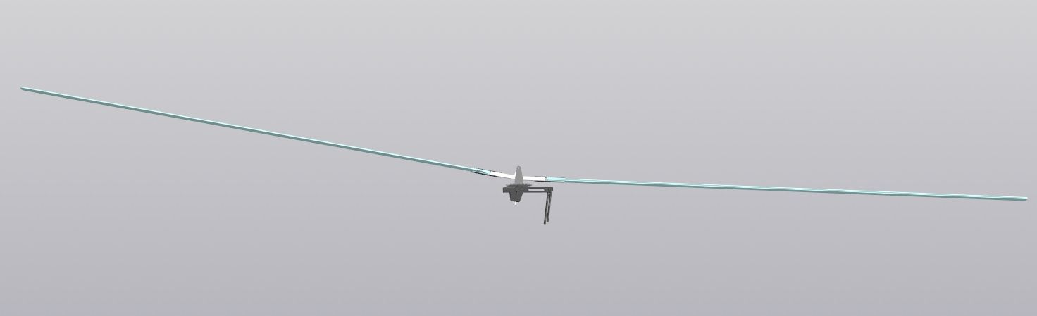

Увеличил длину лопастей в модели до нормальных размеров, сделал конус и запусти движок с другого ракурса.
В результате можно лицезреть один из основных источников вибраций у автожира.
Чем больше скорость автожира, тем сильнее приходиться пилоту наклонять втулку относительно плоскости вращения ротора, чтобы скомпенсировать дисбаланс лопастей (опережающих и отстающих), тем сильнее вибрация.
Что-то у Компаса явные проблемы с перспективой. Когда ее выключаешь становится лучше.
Отлично! Практически то, что и было нужно, даж нагляднее.

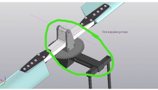

Ну и где эта система?
Чем языком трепать,
Покажи пальцем. Покажи! Покажи ! Покажи! .... Ну покажи!
Ну полный пипец!
Все в кучу собрал.
Вся кинематика обведена.
Значит ничерта не понял.
А анимация классная и правильная ! https://img-fotki.yandex.ru/get/4102/kvadrat67.32/0_334eb_cc447ff7_orig
Но она здесь ни к месту.
Что толку болтать, когда метеоролог очень просто и правильно все объяснил
,А Алксфрмик ничего не понял. и обвел всю кинематическую схему управления автожиром

Давайте лучше построим анимацию на Метеоролога определения и тогда всем станет все ясно.
А для этого ......
И даже найдется автомат перекоса.
Думаю надо подправить заключительную формулировку и собрать все воедино.
Просто и понятно.
Плоскость вращения ротора мы можем изменить только когда лопасти будут находиться перпендикулярно усилиям вносимых на РУС. Т.е. если задать автожиру кабрирование или пикирование , то мы сможем изменить плоскость вращения ротора в тот момент когда лопасти будут от нас слева и справа.
А если задать крен, то мы сможем изменить плоскость вращения ротора в тот момент. когда лопасти будут находиться в положении паралельно аппарату. Чем и объясняется пульсация на РУ и задержка управления автожиром. И в итоге получается, что изменение плоскости вращения ротора изменяется аэродинамическим путем. Те. наклоняя ось головки, изменяем плоскость вращения ротора.
А вот воздействовать на ОСЬ головки, Т Е. изменить относительное положение ФЮЗЕЛЯЖ - ОСЬ головки, мы можем только балансирным способом. Потянув за вертикальные тяги идущие к голове. Т Е балансирное воздействие.
