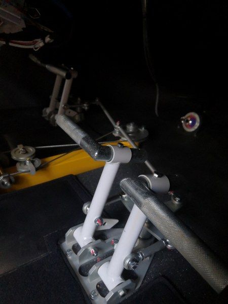

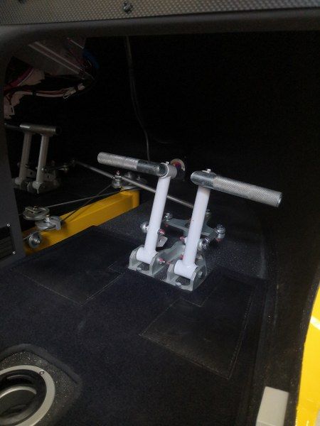

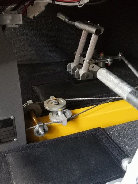

Конечно пофоткал, что мне было интересно. Понравилась конструкция педального узла Ориона - простая и быстрая регулировка под любую длину ног, как для пилота, так и для пассажира.

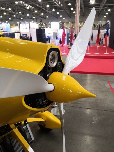

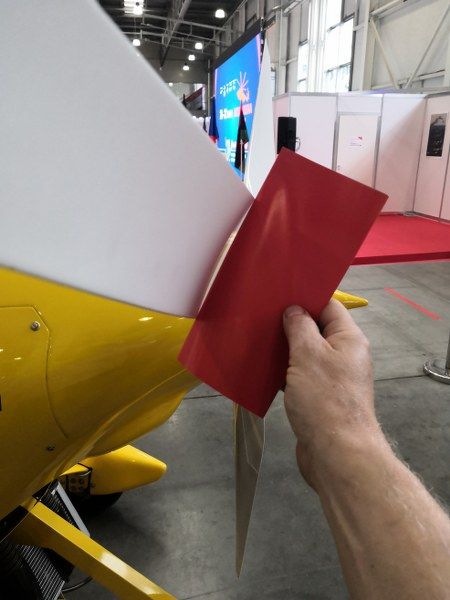

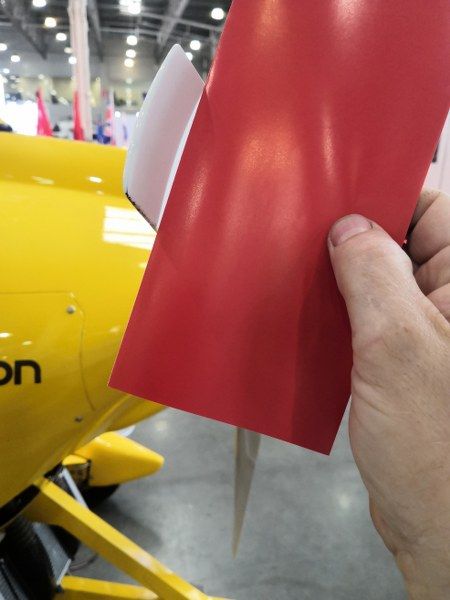

Открытием для меня лично был штатный пропеллер Ориона, вернее профиль его лопастей - выпукло-вогнутый. Обычно нижняя часть профиля лопасти плоская, а тут вогнутая. Полагаю что сделано это для увеличения тяги пропеллера.
