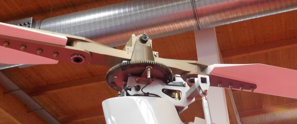

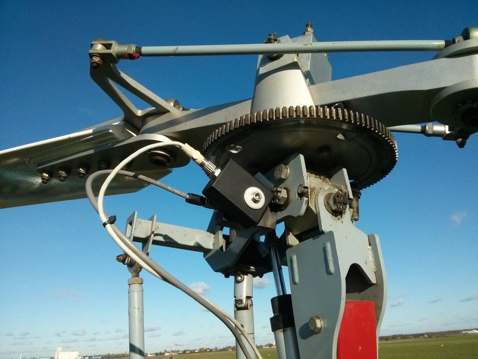

Наткнулся на такой механизм с тягами, возможно компенсатор маха. Что это, и как работает?
Ничего, кроме вауэффекта та изящная конструкция не давала.
Вот подумал... а не может ли эта система, как общий вертикальный шарнир работать, но на двух осях, с взаимной компенсацией наступающей и отступающей лопасти?
Наверное тягами удобно регулировать положение лопасти в плоскости вращения (т.н. банан).
Да, больше на это похоже конструктивно избавление от "банана" при сборке или плановой регулировки ротора, при условии что выступающие рычаги( к которым тяги закреплены) жёстко закреплены к "макаронам"
Но заметил только что, что с другой стороны хаба механизм посложнее будет на "макароне"
Тогда "ОЙ" )))))
С Уважением
Потом они отказались от этих тяг, но "вертикальный шарнир" оставили и сделали регулировку "банана" верхней пластиной крепления лопасти.
