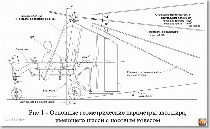

Спасибо! На видео показана горка с разгрузкой ротора и появляющимся реактивным кренящим моментом от двигателя. С этим все понятно! А вопрос то - как определить положение переднего упора ротора на опытном аппарате? На картинке Евгения Сутормина из журнала АОН -№12. 2008г. задается упор ротора вперед - минус 5 градусов, может достаточно просто нуля? Как это определить в полете, на каком режиме?

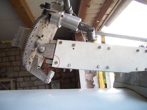

Т.к. Вы летаете на Калидусе можно еще вопрос? В РЛЭ написано:
7.9 Гашение вибраций
Определённый уровень вибрации неизбежно присутствует в любой двухлопастной системе
ротора. Для уменьшения уровней вибрации до минимума в мачте ротора предусмотрен демпфер
вибраций, который не допускает перехода вибрации ротора на фюзеляж.
Можно фото этого демпфера или картинку из техн. описания. Он демпфирует только по тангажу или по крену тоже?
байжи
Я люблю летать на всём, что летает!
Вероятно, речь идёт о сайлент-блоках. Их там два на мачте, ниже венца сантиметров 30, хоть и не так часто, но их приходится менять. Нижняя основная часть мачты соединяется с верхней через эти два вертикально расположенных сайлент-блока. Расположены они поперёк линии полёта, но их два и разнесены по вертикали, поэтому демпфируют оба направления. Не нашёл у себя подходящих фото, при случае сфоткаю и выложу или пришлю на почту.
Что касается переднего упора, то раскрутка ротора только на этом упоре, там микрик стоит, чтобы со взятой даже чуть-чуть на себя ручкой не раскручивался. Аналогично на торможении ротора после посадки - сразу на передний упор. Это для предотвращения встречи ротора с маршевым винтом - на Калидусе это критично. В полёте проверим при первой возможности, обычно движения относительно плавные - так учили. Срыв иногда при крутых маневрах может происходить, но инерции ротора обычно достаточно. Хотя при желании, вероятно, можно добиться, чтобы завалить его.
