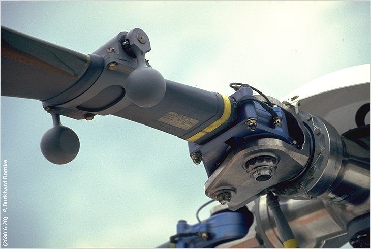

На серийном аппарате - понятно. Я имел ввиду на самодельном аппарате с демпферами подобного типа. Видимо надо на раскрутке определить резонанс и убедиться, что обороты резонанса не кратные рабочим в полете.
Существуют ли авиационные пассивные АБУ для установки на автожирах например?

Можно, наверное, по типу вертолетных маятников на лопастях поставить. Расчитать их колебания на вторую проходную гармонику в крейсере и место установки на лопасти.

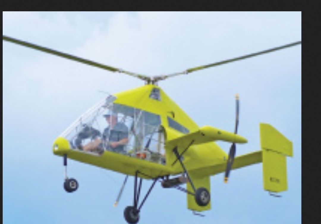

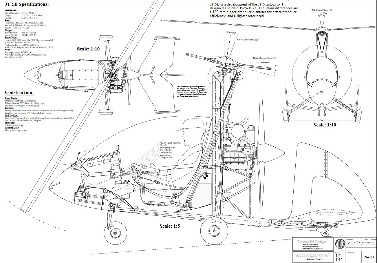

Дискусия. Jt5. Без прямого привода ротора. Мотор жук, винт 1300. Тяга статическая 130кг. До 50лс при 3000 оборотах. И вес от 70кг
Вместо жука - поллини тор 303. 38 лс, тяга по бумагам 120кг с винтом 1600. Вес под 25кг.
Итого взлетный вес был 280кг, стал 235кг, нагрузка на тяга - уменьшилась, на мощность - чуть возросла (одинаковая при взлетном весе 235кг - 42лс). Но у нас как бв кпд винта выше. Про вырождение винта при сеорости понимаю. Но:
А. Ротор тоже.
Б. Ротор обрезан под такую же нагрузку.
Будет ли новый, облегченный вариант быстрей с урезанным ротором или нет ?
Или самый быстрый - это добавить вес в виде хонды л15 + хороший редуктор.

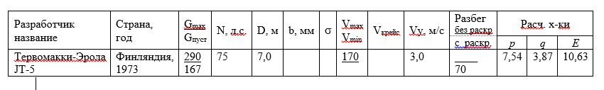

На Вашей картинке указана мощность у Жука-70-80 л.с., по другой информации у JT-5 -75 л.с. и 170 км/час максимальная скорость. См. рис. У Полини-38 л.с. что вдвое меньше.
Диаметр винта играет роль на статическую тягу и короткий разбег, на максимальной скорости различия уменьшаются, т.к. большой винт быстро вырождается. Поэтому с Полини (38 л.с.) будет максимальная скорость меньше. При установке L-15 с мощностью от 120 л.с. и выше будет лучше, т.к. нагрузка на мощность - q =кг/л.с. будет, видимо, ниже. Не знаю сколько весит L-15.
