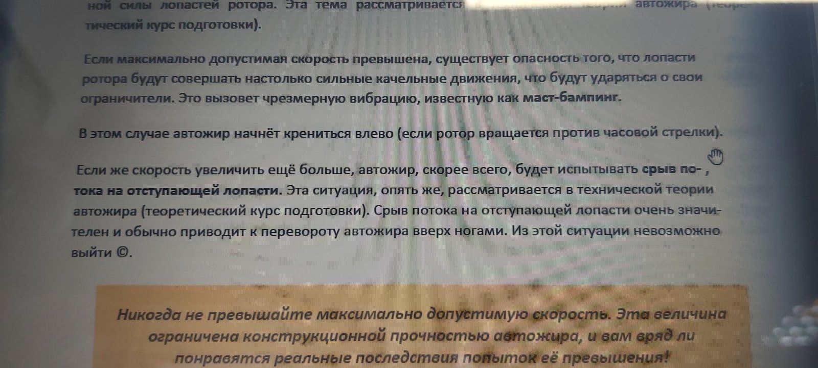

Ясно.
Но это только предостережение, основанное на предположении.
Реальных фактов развития такой ситуации нет. Иначе, если бы они были, то в книге они были бы описаны и указаны и даты, и марки автожиров, и пилоты, кто в такой режим попал.
Вона, Рус в пикировании на одном из своих автожиров набрал скорость то ли 204, то ли 240 км в час. И ничего, никаких Масс Бампингов не встречалось...

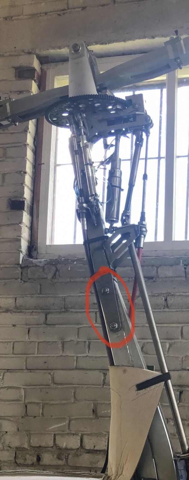

Т.к. Вы летаете на Калидусе можно еще вопрос? В РЛЭ написано:
7.9 Гашение вибраций
Определённый уровень вибрации неизбежно присутствует в любой двухлопастной системе
ротора. Для уменьшения уровней вибрации до минимума в мачте ротора предусмотрен демпфер
вибраций, который не допускает перехода вибрации ротора на фюзеляж.
Можно фото этого демпфера или картинку из техн. описания. Он демпфирует только по тангажу или по крену тоже?

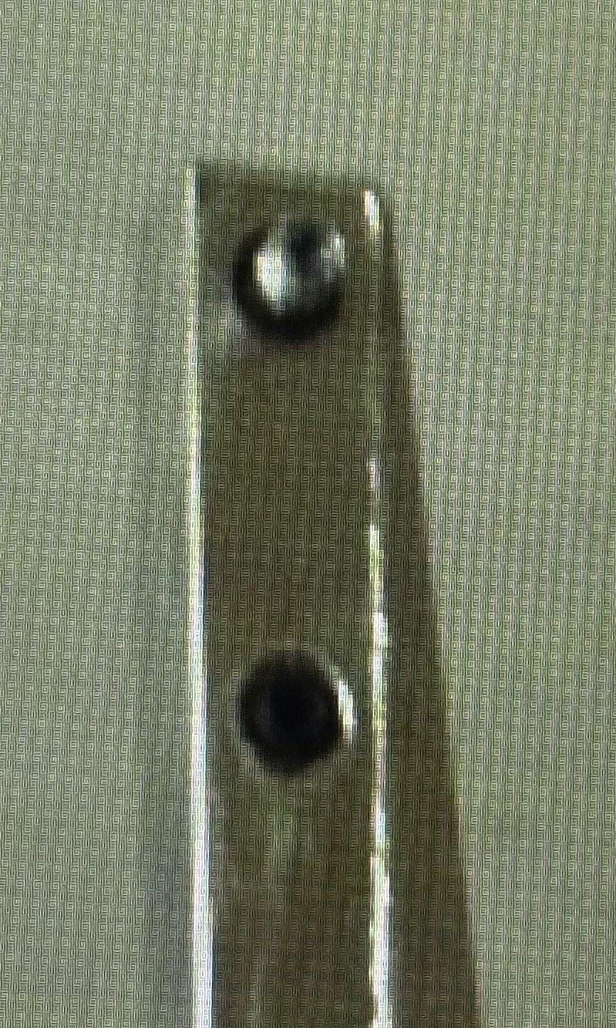

Покапался в своих архивах), вот фото рамы (мачты) Calidus-a. На основной раме вварены стальные втулки, а в них установлены втулки, через которые крепится верхняя мачта с головой ротора.
vert
Я строю вертолеты!
Южный Урал
Спасибо! Главное в резонанс в полете не попасть с такой конструкцией. У вертолетов Робинсон тоже главный редуктор на резинках сидит, на раскрутке в резонансе несущий винт раскачивается, но быстро проходят колебания, зато в полете мягко все. Будем думать...

Вроде таких случаев не было, чтобы в резонанс. Наш коллега делает сайлент-блоки двух типов: как немецкие, и более жёсткие. И те, и другие исправно служат.
vert
Я строю вертолеты!
Южный Урал
На серийном аппарате - понятно. Я имел ввиду на самодельном аппарате с демпферами подобного типа. Видимо надо на раскрутке определить резонанс и убедиться, что обороты резонанса не кратные рабочим в полете.

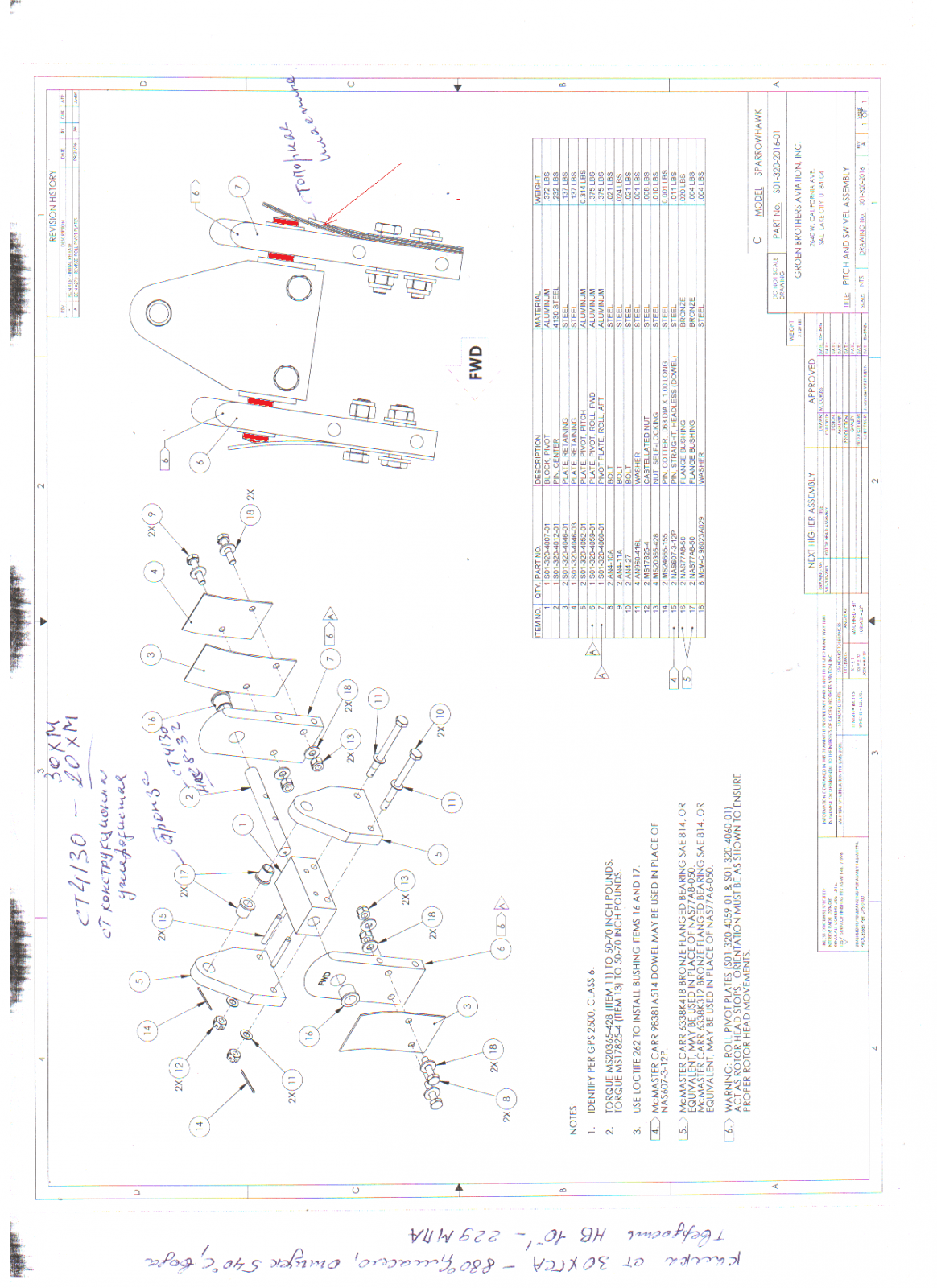

В полете кубик перемещается на величину зазоров, у меня примерно на 3 мм . Перемещение удерживают каленые пластины с задней стороны по полету две с передней одна. Большинство на этот узел плюют и ставят простой болт не заморачиваясь на то , что это демпфер. Ниже, где складывается мачта, еще один демпфер про который здесь пишут.

Спасибо! По картинке красные -это бронзовые втулки, на которых кубик перемещается в полете на 3мм. Не пойму что это дает? Автоматическая перебалансировка по тангажу?
Георгий-49
Я люблю строить автожиры
Н.Новгород
Георгий-49
Касный, это штырь, запресованный в центральный кубик. Кубик с запресованным штырем может свободно перемещаться вперед-назад на величину зазора между кубиком и двумя ушами крепления головки к мачте. В этих ушах запресованы бронзовые втулки. Эта конструкция уменьшает передачу вибрации от ротора на фюзеляж и в полете, и при раскрутке.
