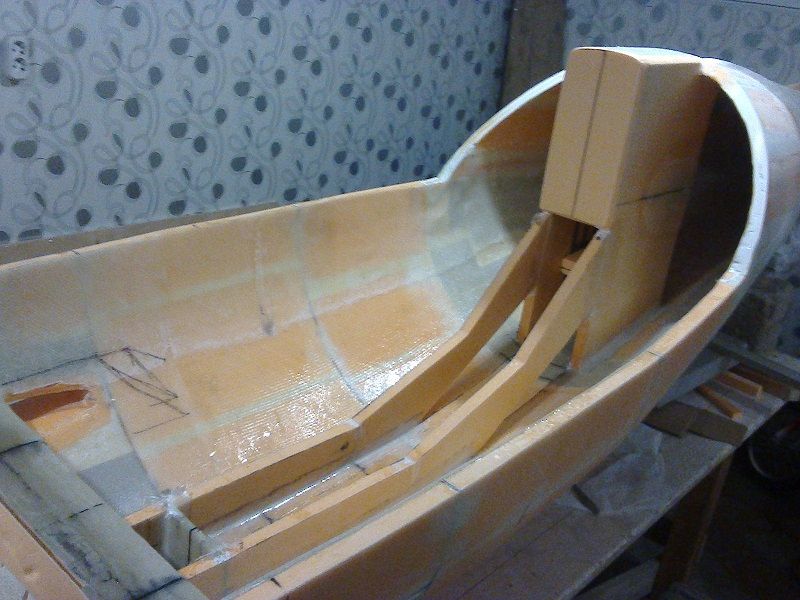

И вопрос у меня к тормозам!!!! Я так и не понял почему на нем нет расширительного бачка куда тормозуха заливается? Два главных цилиндра и из них идет трубка на рабочии цилиндры!!!)))
Вот так
    166,9 КБ · Просмотры: 209
Вообще не понятно как тормоза прокачивать без бачка
    79,5 КБ · Просмотры: 239
Старый хозяин трубку не берет игнорирует или стыдно)))
Главное, чтобы было куда заливать жидкость. Прокачивается большим шприцом, с тормозной машинки до цилиндра.
Из цилиндра только трубка на рабочий выходит и больше не чего я первый раз такую систему вижу
Если на цилиндрах нет второго штуцера для (или) дренажа жидкости, при прокачке - то, тогда, тоже, непонятно....

Есть такие неразборные ! Очень часто встречаются на велосипедах - не одного штуцера  , продаются взборе - суппорт ,шланг,цилиндр ! 😉

А схему тормозов получше рассмотрите. Gyro правильно говорит: обычно прокачка, в такой технике в отличии от автомобильной, идет в обратном порядке. Шприцем подаете давление в клапан на суппорте и ждете чистой жидкости(без пузырьков) в расширительном бачке, либо из штуцера на рабочем цилиндре.
