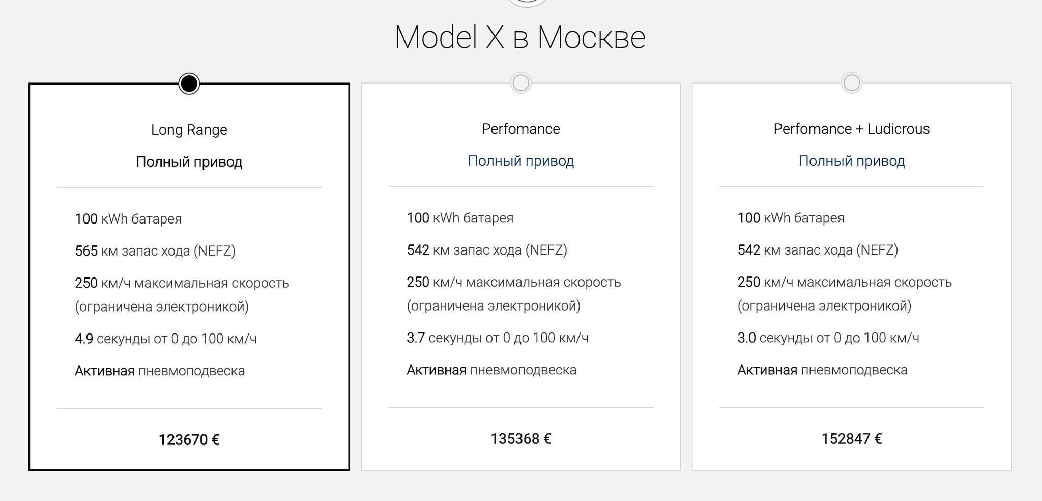

Илон Маск, ты совсем офигел, продавать машину по цене автожира  ;D
