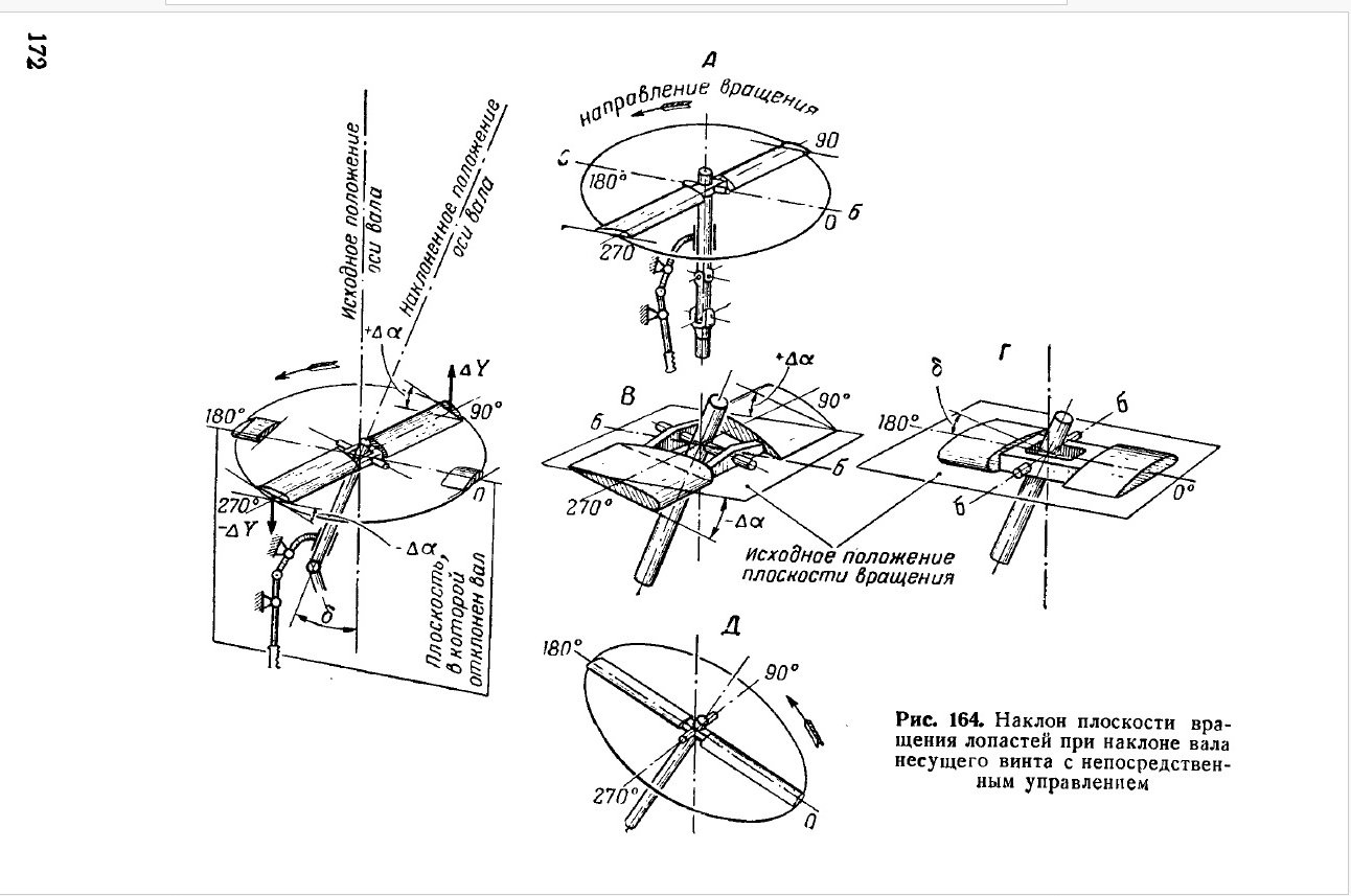

Ни какого карданового подвеса. Такте штуки управляются за счет общего горизонтального шарнира, он же качельный подвес. Данный шарнир участвует в создании циклического шага, а запаздывание управления на 90 град создает "правильный момент" в правильную сторону. "Непосредственное управление" - называется. Автожиры так уже лет 100 летают.
Соответствующие скрины из книжки.

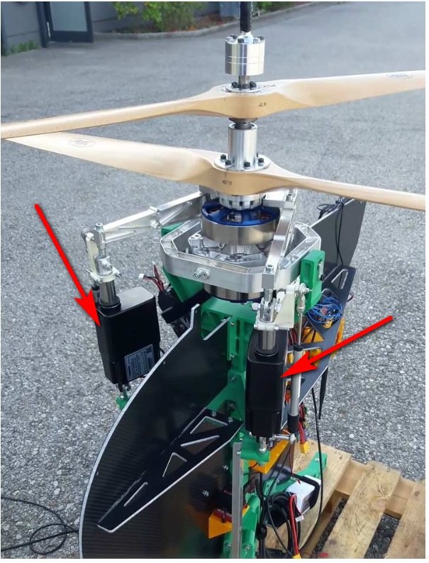

Ни каким шагом там не управляют. Дяга , соответственно момент, меняется оборотами, как на ирушечных соосных вертолетах. Изменение вектора дягти осуществляется наклоном оси (вала) вращения винтов. Валы, на которых закреплены винты, имеют возможность наклоняться за счет карданова подвеса. Этот подвес для всех лопастей имелся ввиду в Вашем сообщении?
Да.
Шаг управляется по азимутальному углу схождения лопастей, который энкодеры отслеживают и дают управляющие сигналы на "торможение" и "ускорение" вращения верхних и нижних лопастей НВ.
В таком случае никаких кардановых подвесов , сервоприводов вообще не надо. С массой, только, придется бороться. Она, масса, быстро останавливаться и разгоняться не, особенно, желает🙂
Их там и нет для управления шагом. Я в Вас верю. Вы же придумали, как с 4-ой виртуальной осю конические шестерни спирального зацепления изготовить.
Очень приятно, что Вы в меня верите.
Я и не утверждаю, что сервы для управления шагом. Скорее наоборот.
На прилагаемой фотке красными стрелками?
    113 КБ · Просмотры: 199
