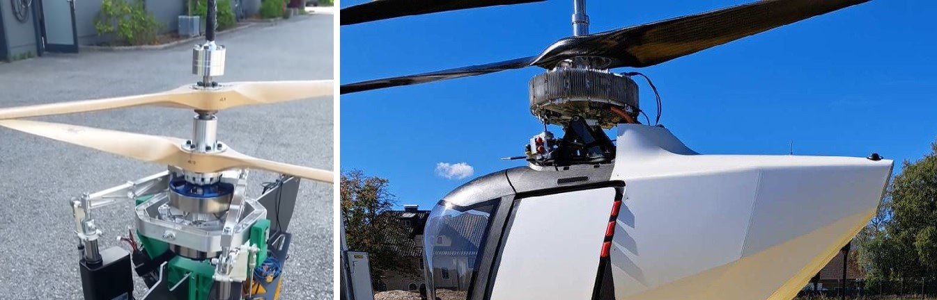

Мне представляется, что общий шаг НВ в новоделе изменяется за счет угла схождения лопастей по азимуту, дельту которого отслеживают абсолютные энкодеры каждого из двигателей. За счет взаимного влияния друг на друга лопасти автоматом встают в "оптимальный " угол атаки для конкретных оборотов. Для авторотации наверное и зарезервировано питание этой системы.

Судя по фото крутка на лопастях приличная, а с учетом того, что ВМУ и все лопасти на кардановом подвесе, то возможно это обстоятельство учтено. Ведь модель у них не первая. Да и денежек там влито не по-нашенски, если подумать про стоимость оснастки для этих лопастей.

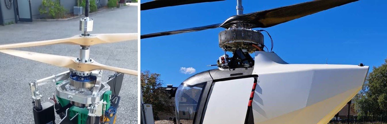

Судя по картинкам и видео там стоят моноблочные деревянные "самолетные" винты. Возможно винт обклеен углепластиком или покрашен в черный цвет. Никаких косых шарниров для изменения шага лопасти по азимуту я лично не увидел.
    108,9 КБ · Просмотры: 253
1. Карданный подвес не решает проблемы изменения установочного угла лопастей для обеспечения режима авторотации.
2. Количество вложенных денег автоматически не предотвращает глупых конструкторских решений.
3. Сам факт постройки нескольких вариантов моделей с одними и теми же ошибками явно показывает упорное стремление тех конструкторов хождения по тем же самым граблям.

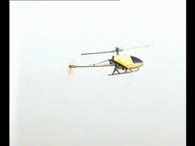

Я ещё недавно увлекался муделизмом и имею RC вертолёт так вот исли я переведу стик на ьалый угол атаки то вертолёт притягивается к земле с большим интузиазмом.
Вы попробуйте отключить электродвигатель вращающий несущий винт, и весь "энтузиазм" пропадет, а Ваш вертолет благополучно приземлится в режиме авторотации.
Да пробовал падает как подстреляный и только около земли не успееш подхватить собераешь дрова.

Если речь идет о модели вертолета для 3Д пилотажа то у нее профиль лопастей НВ симметричный а среднее положение стика в 3Д режиме соответствует углу установки ноль. Поэтому она и способна летать в перевернутом полете так же как и в прямом. И если в этом режиме "опустить стик вниз" то есть вывести лопасти на максимальный отрицательный угол то конечно падать будет очень быстро. Для авторотации так делать не надо.
Я еще времена ДВС моделей вертолетов застал. Моторы глохли иногда. Пришлось научится сажать на авторотации.
