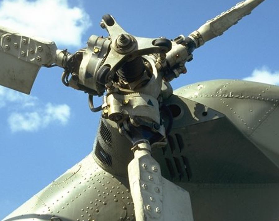

Вот схема Хиллера, там втулка относительно вала качается на кардане. Вы предлагаете вместо кардана поставить тяжелый Шрус?
Или втулка хвостового винта Ми-8, Ми-24 тоже на кардане, но без управления ЦШ.

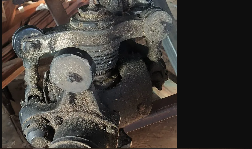

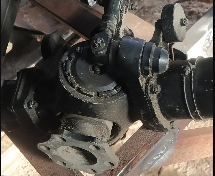

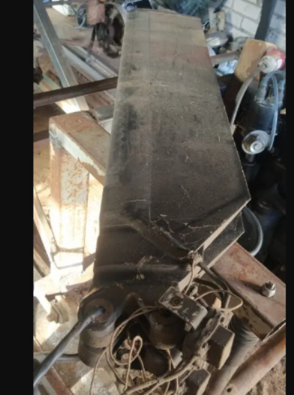

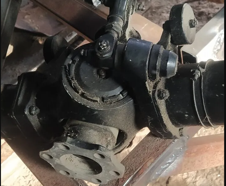

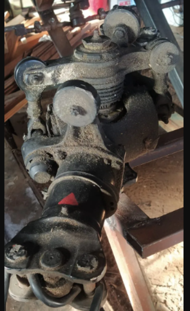

Опознайте пожалуйста этоу втулку .......??? винт .

Хвостовой винт от вертолета Ми-2.
Спасибо за ответ и оперетивность 🤝 .
Как всегда из " глубин Сибирских руд" продолжают выплывать инженерные " брилиантики "😊 СССР.

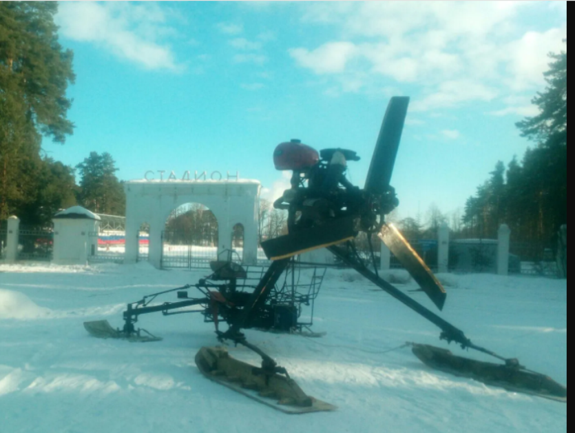

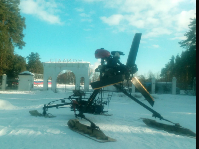

Может кому надобноть ? Товарищь хотел было его на свои аэросани поставить с 50 л.с мотором .......но в сельской местности модернизировать вал и изготовить привод управления шагом -нереально 😳 Да и улучшения с таким винтом весьма спорны 🙄 Аэросани и так хорошо бегают более 10 лет .

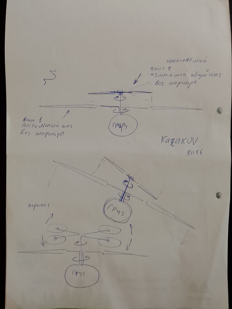

Уважаемые вертолётчики, подскажите возможна ли такая соосная схема? Нижний винт большого диаметра с постоянным или изменяемым общим шагом. Верхний винт меньшего диаметра с изменяемым общим шагом и изменяемой плоскостью вращения.
Управление вперёд - назад, управление по крену, это наклон верхнего винта относительно нижнего.
Управление по курсу, это изменение шага верхнего винта.

Как технически управлять наклоном плоскости верхнего винта? Как далеко должны быть винты друг от друга, чтобы не было перехлеста? Если верхний винт большого диаметра, то наклонить его без циклического шага не получится.
И наконец, какая конкретная цель преследуется?
Тов. Сикорский решал проблему поступательного движения аппарата: сзади маленькие роторы, изменяющие наклон продольной оси аппарата.
