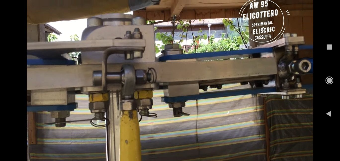

Кто нибудь видит явно слабое место в конструкции этой втулки? (Картинка внизу)
Скрин сделан примерно на 22:20 с этого ролика : -
https://youtu.be/YxBy9D8QWeA
[media]https://youtu.be/YxBy9D8QWeA[/media]
    107,1 КБ · Просмотры: 309

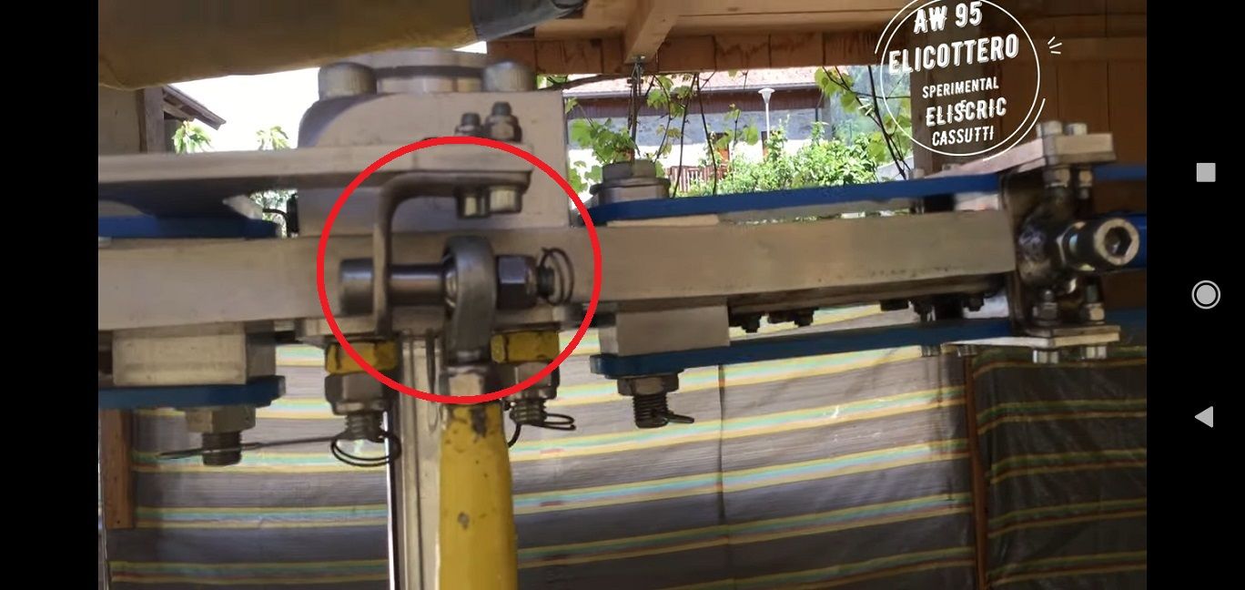

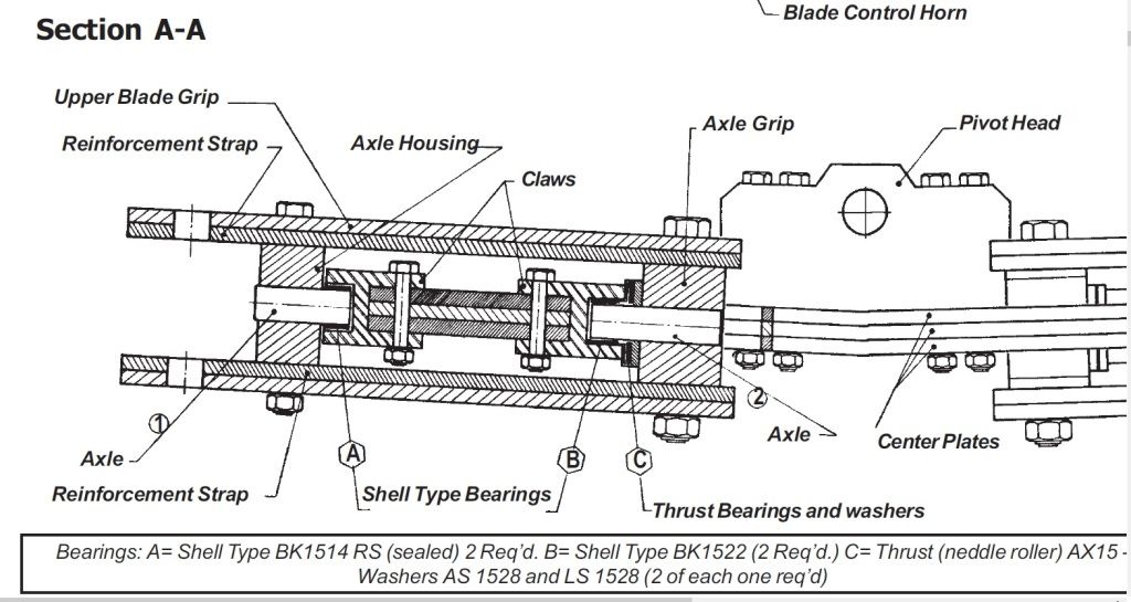

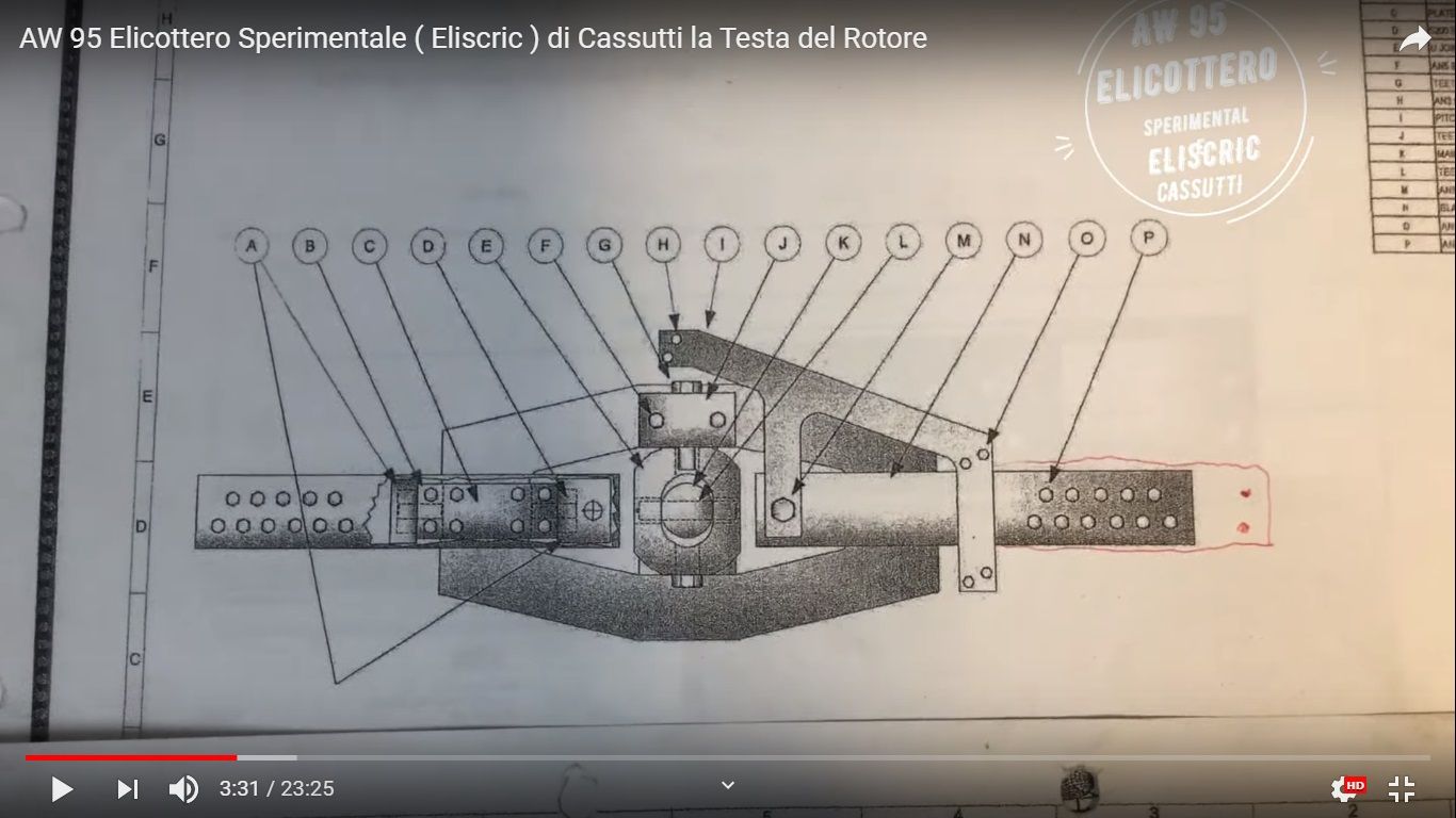

Такие втулки используют на многих  самодельных вертолетах. Ее особенность  - она не с общим ГШ,   а   на кардане. Т.е. осевой шарнир,  как самый нагруженный от центробежки, при этом меньше работает от циклического шага, т.к. втулка легко наклоняется на кардане с меньшим усилием на ручке.
Из минусов – неудачный поводок лопасти из одной плоской пластины, работающей на изгиб. Неудачен и уголок крепления болта тяги на поводке, работающий вместе с болтом на изгиб. Ну хоть бы вилку к пластине прикрутили.  И из минусов также я вижу крепление лопасти  ко втулке двумя пластинами и  всего одним болтом без дублирования. Какая -нибудь   закалочная трещина на пластине от отверстия  и разрушение в воздухе. 😱  Мудреное решение по регулировке пластин лопастей в плоскости вращения, ну это на любителей «бананов», по мне так проще лопасти выставить по продольной оси с взаимным параллельным  смещением  и просверлить совместно с пластинами крепления.
Так, "кардан" вижу (на картинке), но и ОШ у каждой лопасти тоже есть. Странное какое-то решение. Получается, что тот силовой ромб (толстая пластина) должна жить какой-то своей жизнью.
Интересно, такое решение даёт какие-то ощутимые плюсы(?) ...

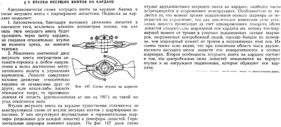

Кардан дает меньшие нагрузки в управлении, но для сверхлегких аппаратов это не актуально, они там и так малы.
Вот из книги Братухина:
    97,9 КБ · Просмотры: 270
Понял.
Осевые шарниры в этой втулке не имеют упорных подшипников качения и работают только при изменении общего шага НВ, что многократно увеличивает ресурс упоров этих осевых шарниров. Ввиду относительно огромного трения в осевых шарнирах каждой лопасти (из-за действия огромных центробежных сил) всю работу во время постоянного изменения циклического шага берут на себя ненагруженные от лопастей центробежными силами опорные роликовые подшипники самого "кардана".
Спасибо.
Все верно, только в осевом шарнире стоят видимо закрытые радиально-упорные подшипники, т.к. изгиб лопасти в двух плоскостях все равно кому-то воспринимать надо. А у Фурии в этих местах (без кардана)  радиальные игольчатые   и упорный игольчатый стоят. См.рис. Про Furia ветка есть на форуме, там все пограмотнее сделано, чем у AW-95. См.  http://www.reaa.ru/cgi-bin/yabb/YaBB.pl?num=1235773048
