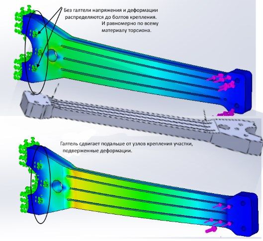

Позвольте тоже высказать мнение зачем галтели. Они не добавляют какой либо существенной подвижности торсиону.
При достаточном запасе прочности всей конструкции, на соответствующих участках намеренно снижается прочность,  с целью распределить туда основные деформации. И снизить динамические нагрузки на узлы крепления от пакетных напряжений. Упомянутых выше.

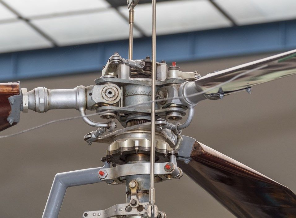

А что господа специалисты скажут о такой схеме установки поводков лопастей к тарелке втомата перекоса?
Значительно снижается усилие или незначительно?
Ошибаетесь, @ vk8, именно галтели придают бОльшую эластичность и свободу по всем трём степеням, во взаимосвязи с резиновым преслоем, который разгружает торсион послойно на стеклопластиковых своеобразных "пластинах" и сегменты разделённые разгрузочными галтелями.

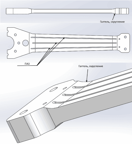

Позвольте уважаемый летавший, как то раз)))... с вами не согласиться.
Галтель это же скругление. А то о чем вы говорите - паз.

[highlight]Значительно снижается [/highlight]усилие или [highlight]незначительно[/highlight]?
Индеферентно по значению [highlight]усилия[/highlight] - просто у такого "АП", другое, к понятию о стандартном, предназначение  🙂
