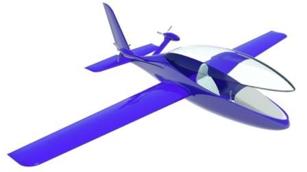

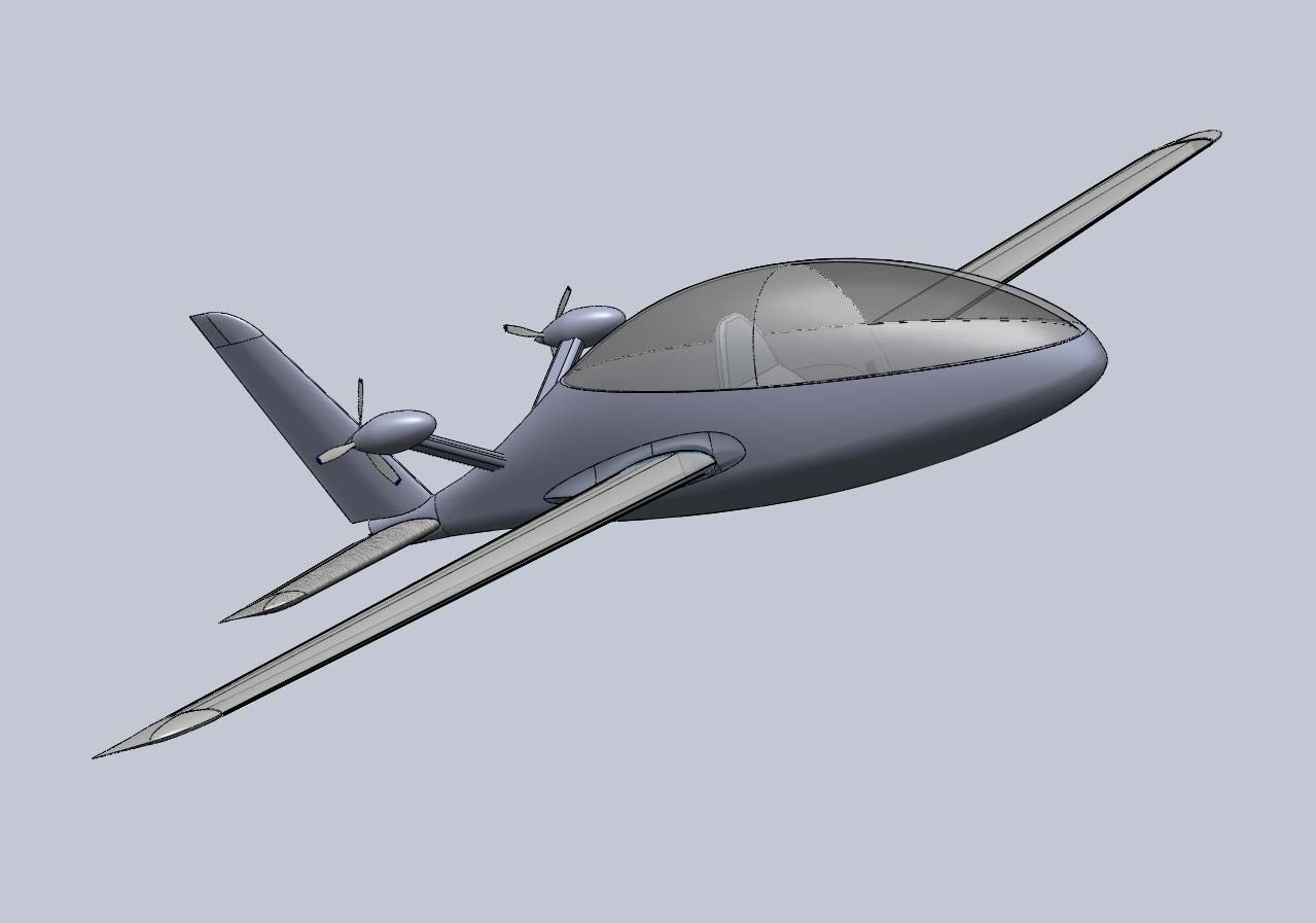

Годика три назад я просчитывал характеристики одноместного самолета со взлетной массой 210...220 кг и двумя электродвигателями Plettenberg Predator.
Так вот для того чтобы продержаться в воздухе около часа и пролететь 130 км нужно иметь  аккумуляторы массой не менее 35 кг.
Эти же значения дальности и продолжительности на этом вылизанном (К[sub]max[/sub])=21,5 можно достичь с запасом бензина менее 2 литров...

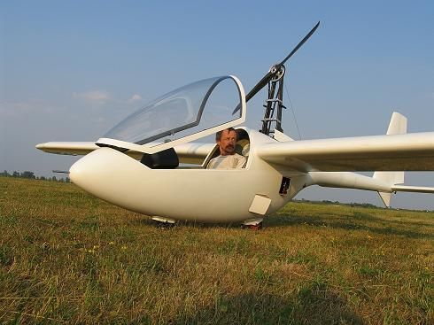

но можно и больше на 10кг акку. и одном ПРЭДАТОР30
если это мотопланер,нпр.АКСЭЛЬ...
На мотопланере быстро не полетишь.
На "Электроне" (название проекта) максимальная скорость порядка 320 км/ч и скороподъемность  7,5 м/с.
Посадочная скорость 75 км/ч, прочность грунта 2,5...3 кгс/см[sup]2[/sup].
А дальше принятие решения и мастерство командира "корабля".
