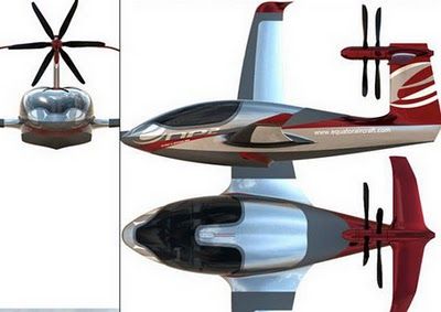

EQP2 Excursion was created with electric motor which then lowers consumption with its ecology. A full-scale mockup well as a fully functional 1:4 scale model for exhibitions and meetings. EQP2 Excursion will have two seats, a dry weight of 690 kg and can carry 100 kilograms, will travel at a cruising speed of 170 knots, 220 maximum, reach an altitude of 4000 meters, has a wingspan of 9 meters long will I 6.2 2.65 m high.
http://forum.xcitefun.net/eqp2-excursion-mini-electric-airplane-t52081.html
Симпатичную электролодку хлопцы строят. 🙂
    18,5 КБ · Просмотры: 159
    17,6 КБ · Просмотры: 142
    21,4 КБ · Просмотры: 149
Интересно, соосные винты у них какое КПД выдают. Конфигурация у лопастей необычная, похоже специально под электродвигатель проектировали...
