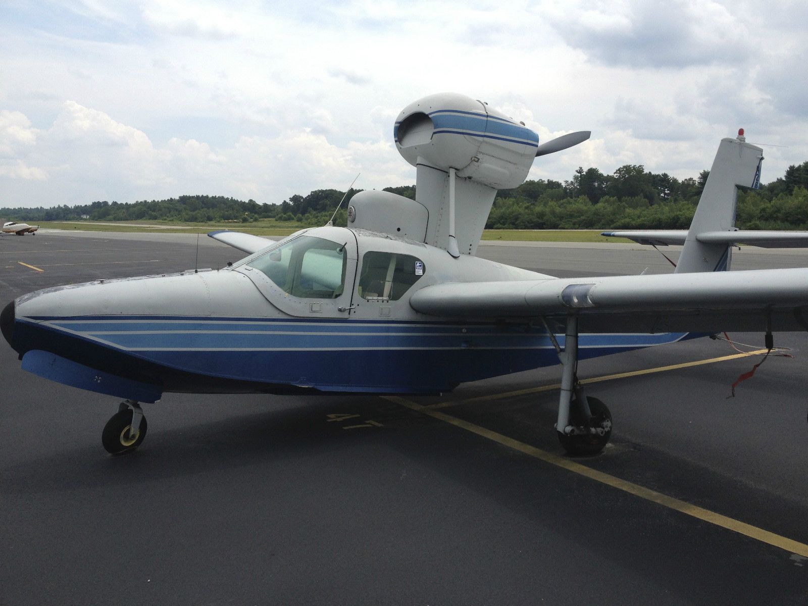

А чё не взять? Вот вариант. 24 килобакса, правда, мотору капремонт нужен, но за 13 килобаксов сверху поставят НОВЫЙ. Салончик перетянуть, подкрасить/подмазать... И гоняй себе по болотам...

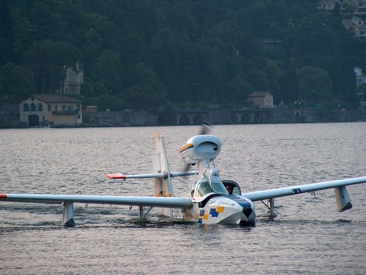

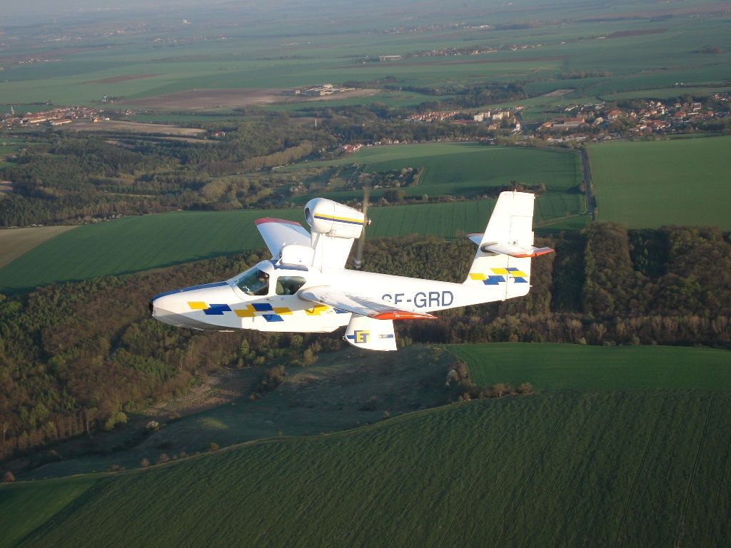

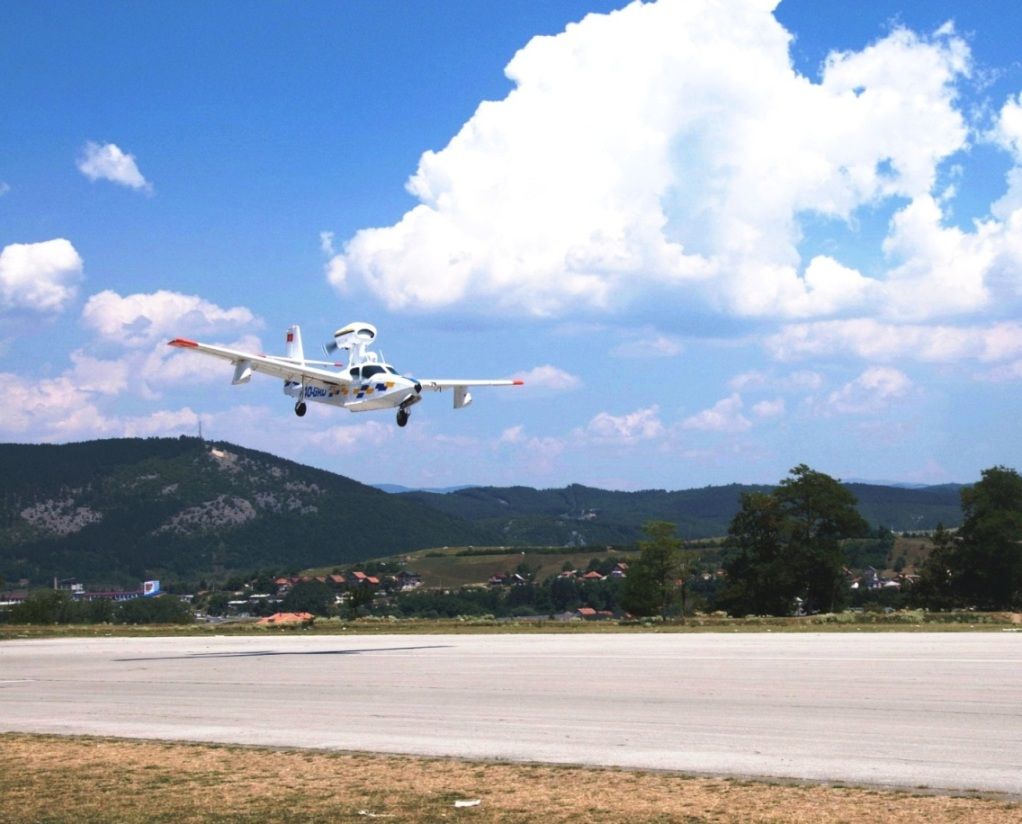

Вижу что появился интерес к Lake LA-4-200 Buccaneer и этот самолет заслуживает это. Друзья если вас интересует больше обе этом самолете то вы обратились по адресу. Самолет достойный как по летным характеристикам так и по цене т.к. цена совсем приемлема, поскольку за такие деньги нельзя на сегодняшний день купит даже 2-х местный ULS аппарат Еxperimental класса! Здесь все таки 4-х местный сертифицированный и многолетним опытом проверенный аппарат амфибия.
Это основной самолет для обучения на самолетах амфибия т.е. самолетах типа лодка для получения SEA/SEP (Single Engine Piston) rating-a и летчика гидроавиации (в Западном мире) и единственный в своем классе имеет Type Certificate, что не мало важный фактор. Type Certificate дает право использовать самолет в коммерческих целях для перевозки пассажиров и для официальное обучения студентов и переобучения летчиков в лицензированных FTO (Flight Training Organisation).
Что самолет Cessna или Piper для обучения и базовых полетов для ground самолетов, то Lake является основой для всех самолетов амфибий/лодках включая Grumman, Canadair и пр.
