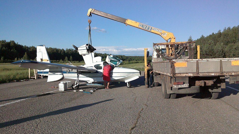

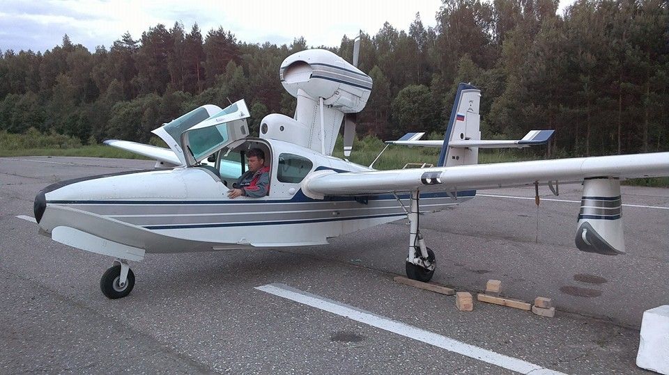

Купили, полетали в США, привезли, растаможили, выгрузили, собрали и облетали этот Лейк Ла4-200
Хвала Максу Воронину и Игорю Савину
    119,7 КБ · Просмотры: 247
Собирали 2,5 дня и конечно конструкция не предназначена для частых подобных процедур
