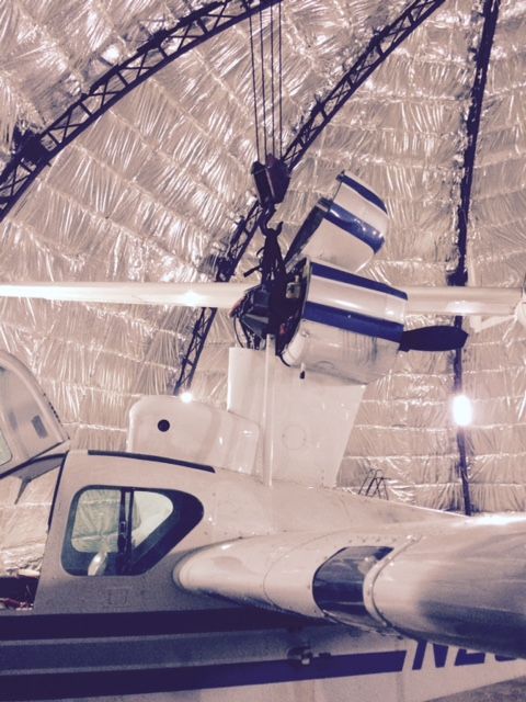

Поднимали за раму. Корпус стоял на подставке. А за коленвал, подстраховали.
Как поднимали для гонки шасси.

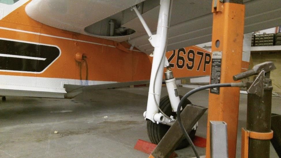

само шасси довольно прочное с пневмогидравлическим амортизатором, но крепится оно к главному лонжерону на большом расстоянии от фюзеляжа. Колея порядка 3м С грунтовых аэродромов Лейк летает без проблем. На кочковатом бездорожье поведет лонжерон. Для этого Мауле нужен.
Запчасти за ваши деньги с удовольствием поставят пара фирм в США
     Насколько хлопотно его отремонтировать?
Если имеется в виду шасси, то там все примитивно, все цилиндры и вт.ч. гидропневмоамортизатор имеют ремонтнопригодную конструкцию и уплотнены  О-рингами. Единственное стремное место крепление самой стойки в крыле, её невозможно достать без врезки технологического лючка в переднюю кромку крыла.

     В 18-ом посте прочитал, что на кочковатой поверхности может повести лонжерон у Lake. Один из экземпляров совершил вынужденную посадку на такую поверхность, из-за чего левая стойка основного шасси сломалась - выгнулась в другую сторону. Приземление было таковым, что винт зацепил фюзеляж. Вот и возник вопрос, повело ли лонжерон или нет?

Лонжерон повести не может совсем, т.к. он из плоскости не жесткий, т.е. если отдельно лонжерон взять его можно руками закрутить легко.
жесткость на кручение дает обшивка, если с ней всё впорядке, нет хлопунов и вырванных заклепок то норм.

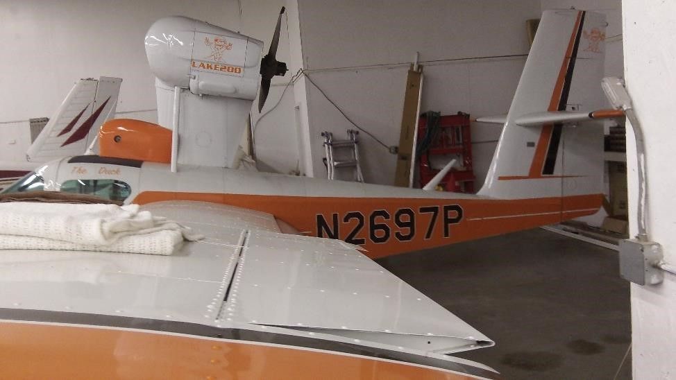

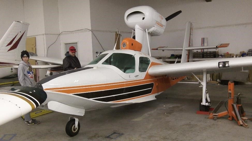

Для всех желающих покажу фотки Лейка в родном ангаре.
    71,8 КБ · Просмотры: 336
    71,7 КБ · Просмотры: 328
    57,2 КБ · Просмотры: 314

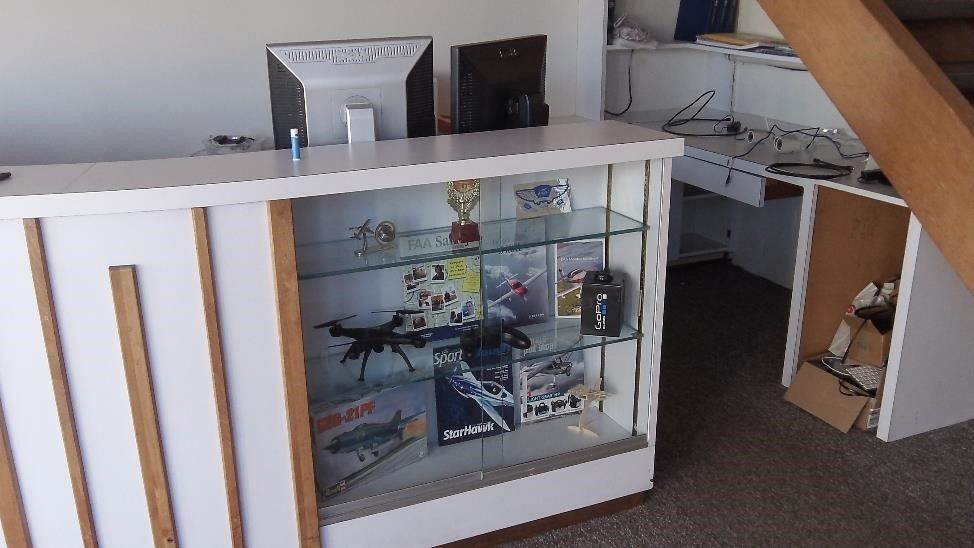

Это то самое место где все Лейки были собраны в свое давнишнее время. Жалко я забыл заснять вывеску завода = она там еще до сих пор висит. А вот как выглядел оффис ангара где подписывались бумаги на владение этим самолетом.
