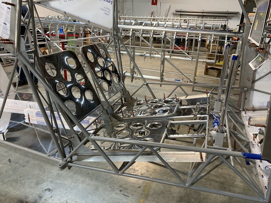

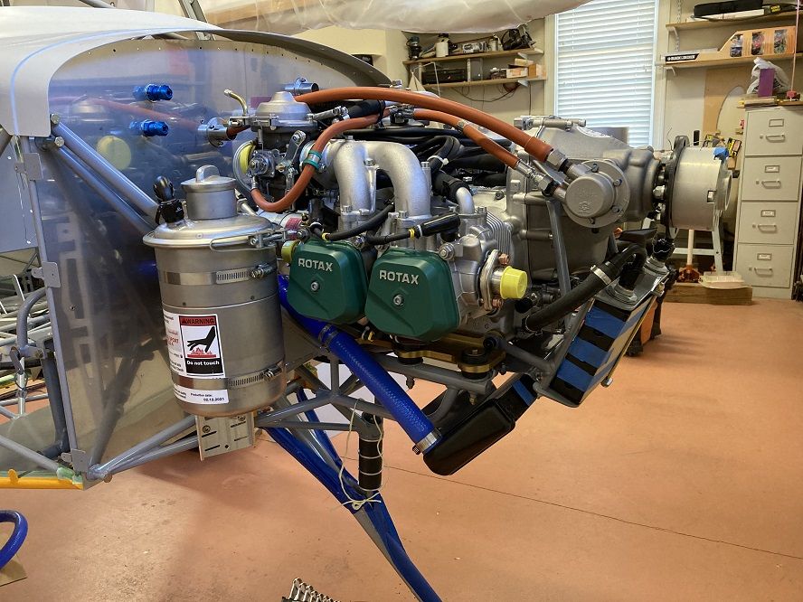

По авиации особых новостей нет, Нина учит, я иногда на планере полетываю. Строю свой Хайлэндер потихоньку. С двигателем практически закончил, осталось несколько хомутов на систему жидкостного охлаждения поставить, жду хомуты. Потом с глушителем надо будет возиться, я себе его по своим хотелкам в Чехии заказал и получил уже.
Поменял капоты на другие потому, что после кучи проблем с моторамой поставил другую, покороче и к ней они не подошли. Съездил В Южную Каролину на фирму-производитель, типа денег сэкономить на пересылке. Сэкономить не получилось, на обратном пути нарвался на радар, отработка в мелком городишке по поводу Дня Благодарения была. Шел в левом ряду и не увидел знак из-за машин в правом ряду, там всего два квартала такая скорость была. Полицейский уперся - отработка, простить не могу, хоть у тебя за 22 года ни одного нарушения. В итоге штраф 30 баксов и 200 в суд. Отдал документы адвокату, пусть разруливает, обещает отменить полностью. Стоимость услуги 100 баксов. Тут у них все схвачено, сегодня пачку писем из почтового ящика от адвокадских контор вытащил, типа, мы обнаружили, что вас поймали за превышение скорости и хотим вам помочь.
А еще меня пытаются из ангара выселить, типа самолет продал, а другой не готов, а у нас очередь на два года минимум. Борюсь, "прописал" в ангаре свой планер и отправил им документы по страховке может прокатит. По хорошему надо бы искать место в другом аэропорту, тут очень напряженно становится, развивается наш регон быстро, понастроили кучу ангаров для бизнес джетов. Боюсь скоро нам диспетчеров поставят, а мне такой вариант не нравится. Завтра съезжу в тот аэропорт, где я начинал на планерах летать, может там в очередь встану.
Попостройке Хайлэндера вот тут прогресс можно наблюдать:

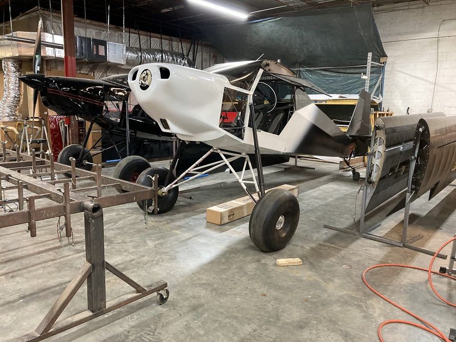

А это с фирмы Just Aircraft, "СуперСтолы" строятся.

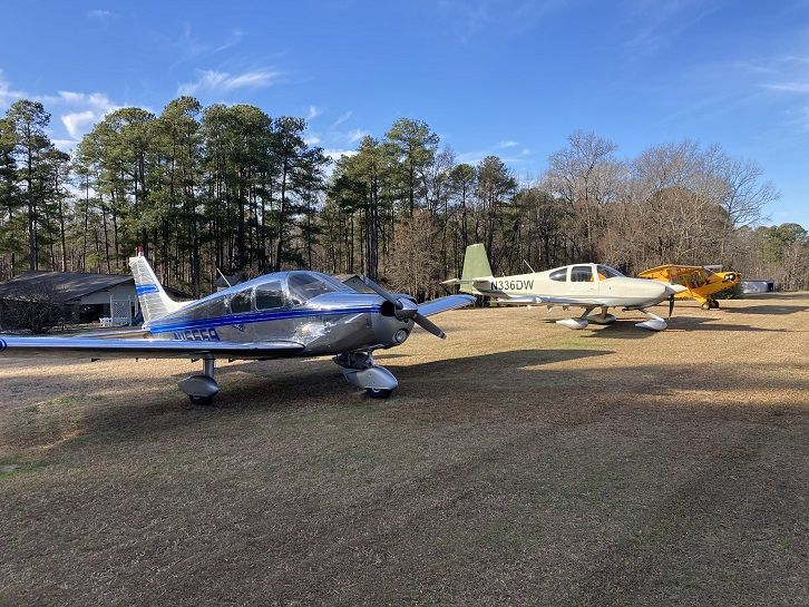

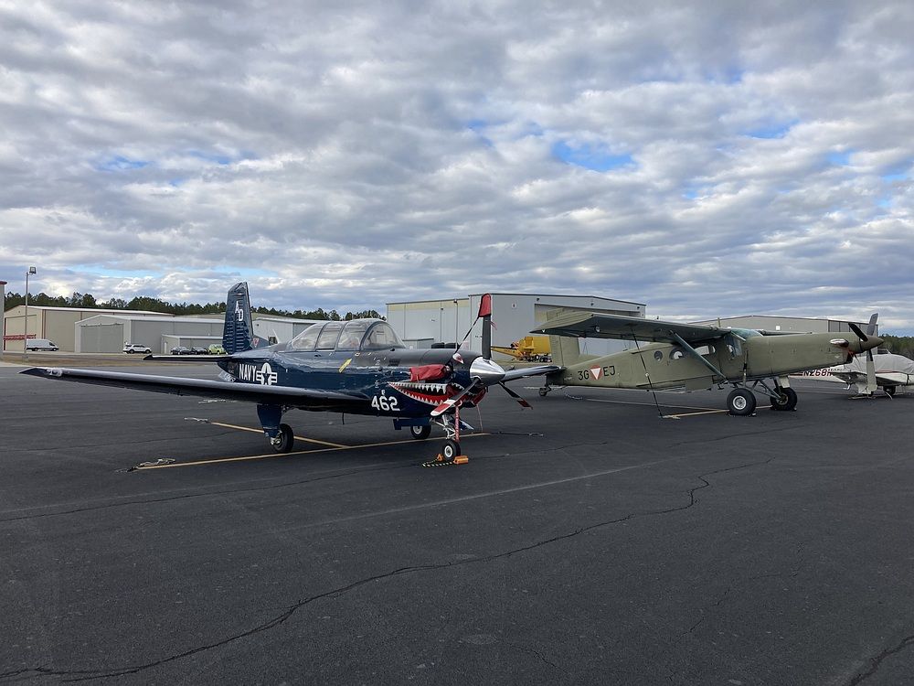

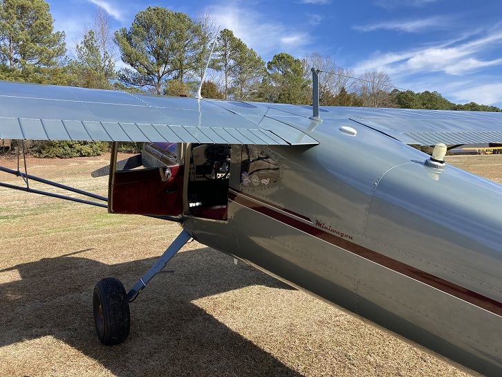

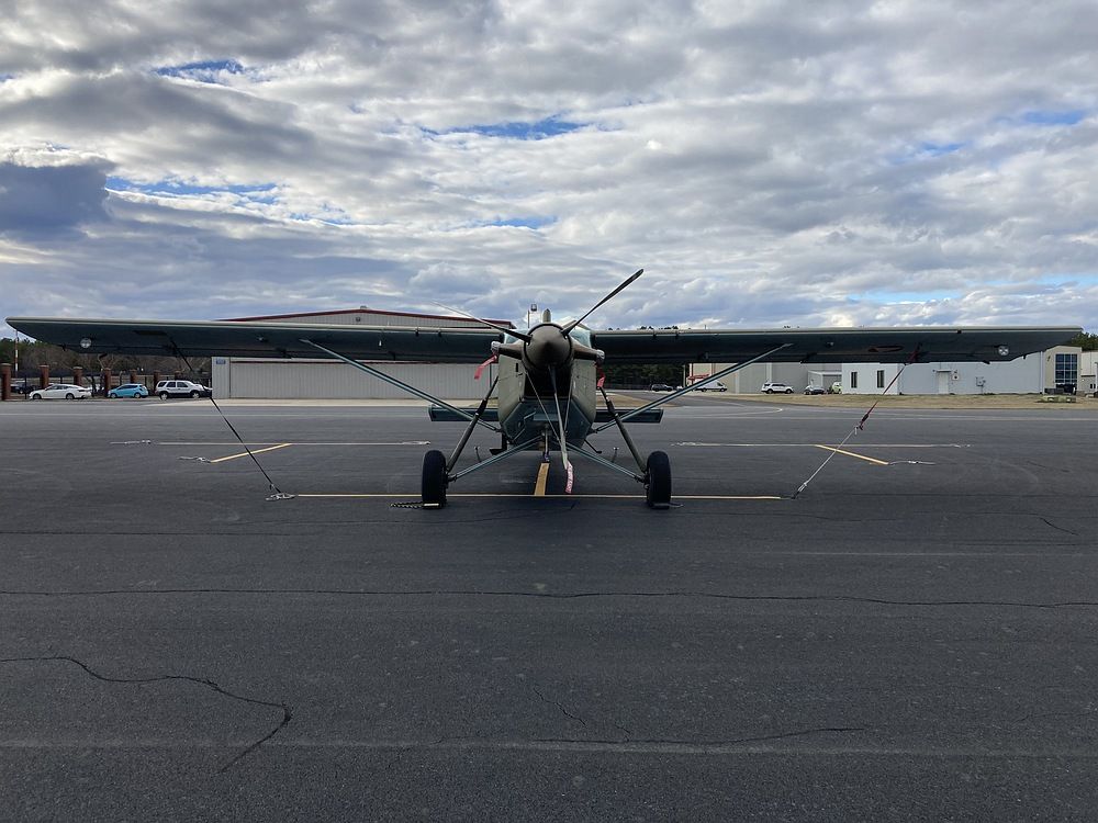

Кое-кто решил прилететь на собрание и я пошел поглазеть на самолеты перед завтраком. Сегодня прибыли полированый Пайпер (оказался соседом по моему аэропорту базирования, даже ангары у нас в одном ряду оказались), РВ-10 моего хорошего знакомого-англичанина, Пайпер Каб и прекрасно восстановленная Цессна 140 Минивагон.

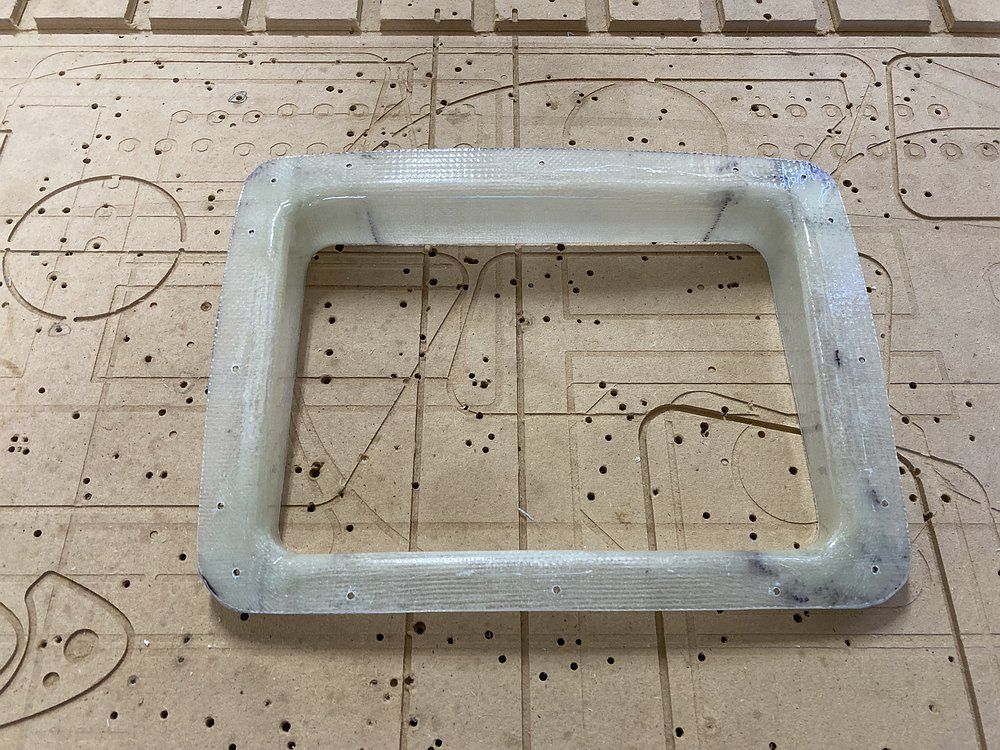

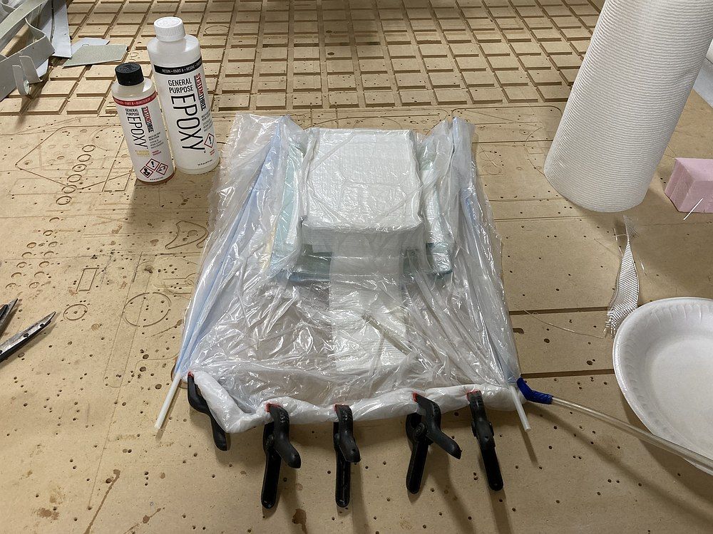

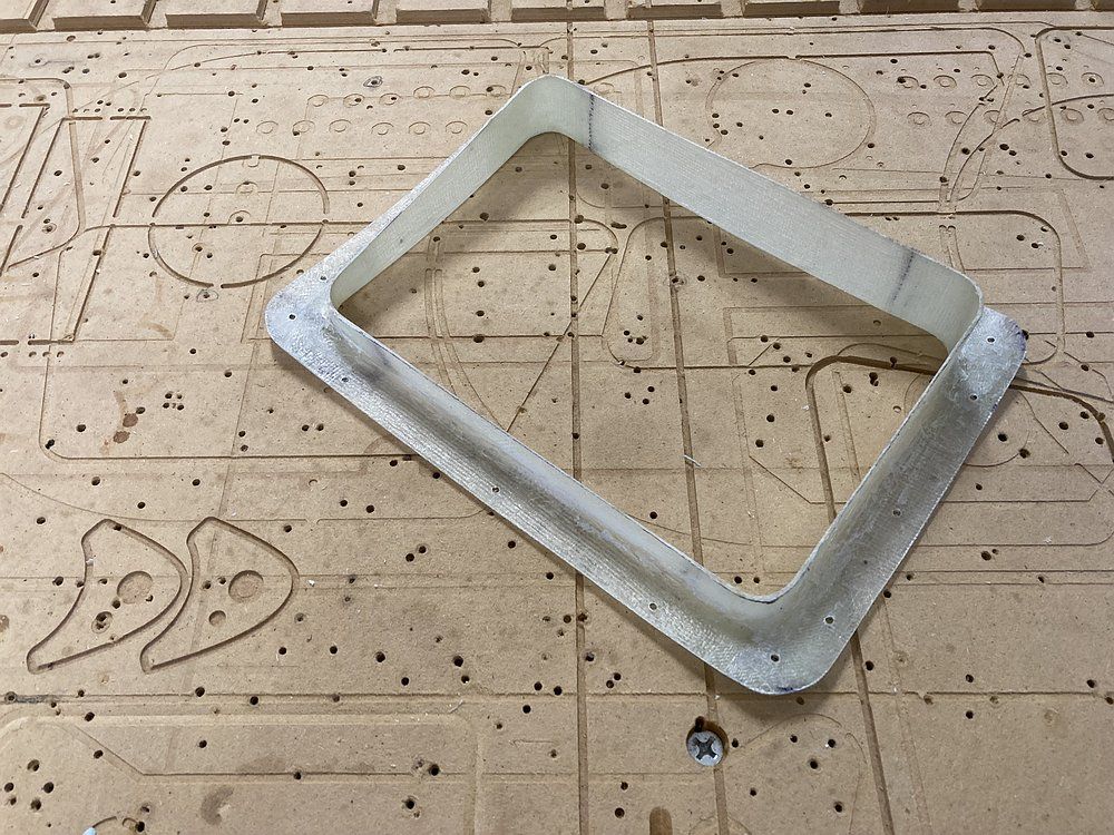

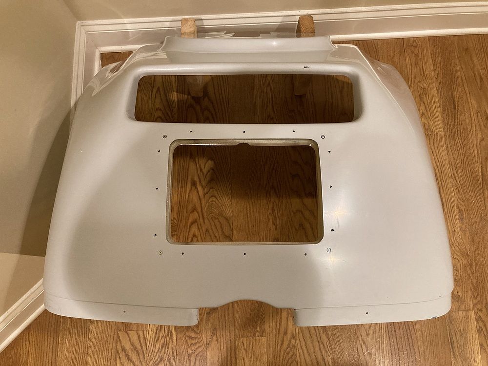

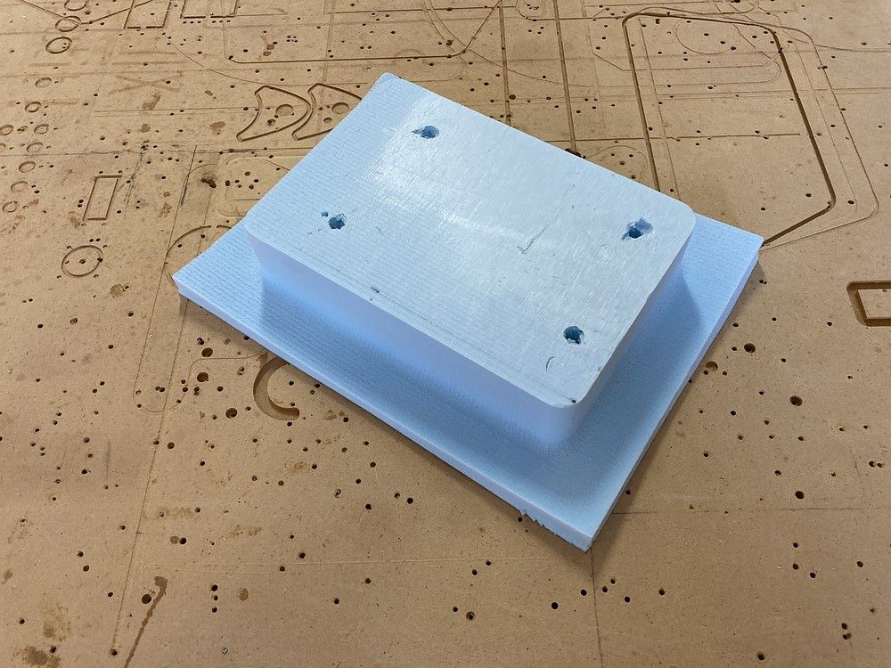

По строительным делам сейчас вожусь с капотами. Сделал (с тетьей попытки) и приклеил воздуховод на маслорадиатор. Вырезал на станке болван из плотного пенопласта и оклеил его стеклотканью под вакуумом. После капотов будет большая эпопея с выхлопной системой. Буду осваивать сварку нержавейки.

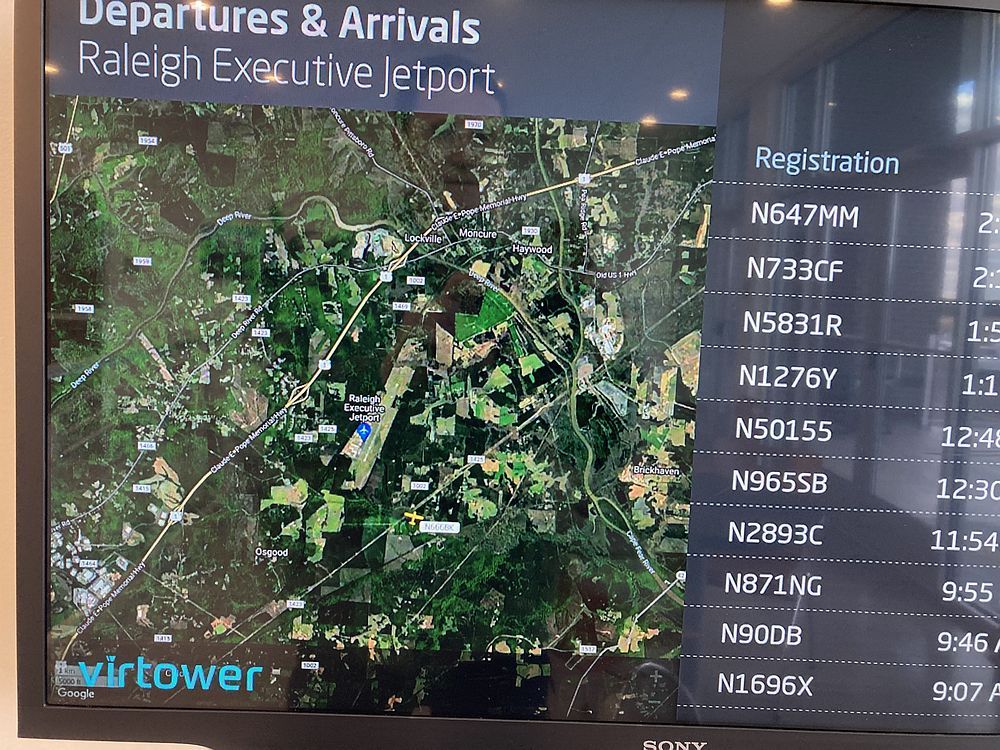

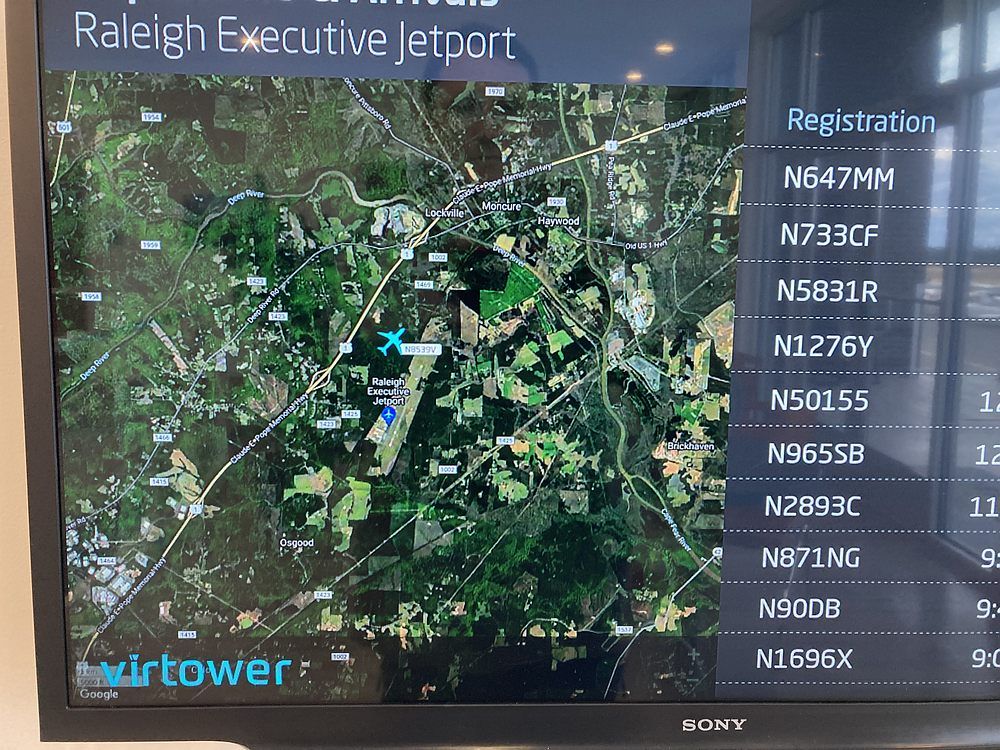

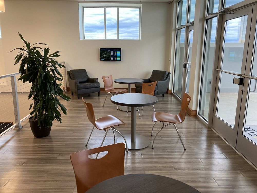

Там теперь повесили экран на стенку и можно наблюдать трафик в районе аэропорта и слушать радиообмен. На второй фотке Влад подходит к аэропорту. Увидев это я спустился и пошел встречать его на перрон. В ветке про полеты на самолетах RV я небольшое видео и пару фоток запостил.

Андрей, как я понял сверху стоит маслорадиатор, а снизу радиатор ОЖ и на нём установлен электрический вентилятор? Масленая система с "сухим" картером?
