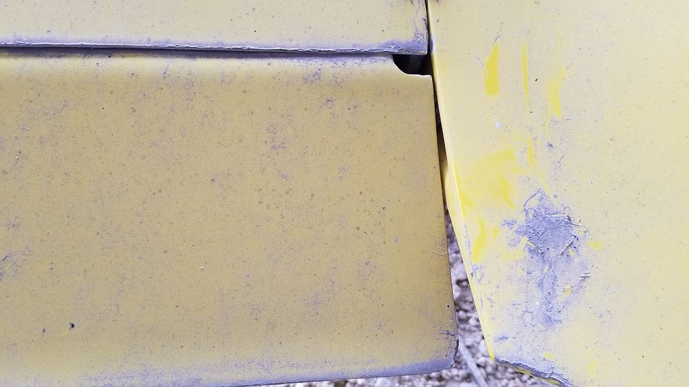

На возможный вопрос о цвете планера скажу, что это финский планер PIK-20B и их, в отличие от немецких планеров, запекали в автоклаве и не использовали гелькоут для внешней отделки, а красили полиуретановой краской и поэтому они не боятся солнца. Цвет тоже может быть любым по желанию заказчика. Это одна из причин почему я хотел такой планер, кроме того у них приличные характеристики и в момент своего появления они на первом же чемпионате мира заняли практически все первые призовые места.
Осмотрев планер я обнаружил и другие подозрительные вещи - задняя стенка отсека за головой и стыковочные языки консолей были покрашены какой-то черной и, судя по-всему, густой краской и чуть ли не кисточкой. Было такое ощущение, что пытались что-то спрятать под краской. На вопрос об этом было сказано, что это было до него сделано. Когда я начал с ним беседовать поплотнее и аккуратно, невзначай, задал правильные воросы, то стало понятно, что его легенда про планер не соответствует действительности. Учитывая то, что в формуляре ничего про ремонты не сказано у меня возникло подозрение, что кто-то и когда-то что-то с ним делал. Последний техосмотр у него был в 2017-м году, этот хозяин говорит, что налетал на нем 30 часов и больше не летал т.к. очень занят.
При дальнейшем осмотре выяснилось, что привод закрылков не работает нормально, его клинит и закрылки невозможно вернуь полностью в нейтральное положение и, тем более, установить их на отрицательный угол.

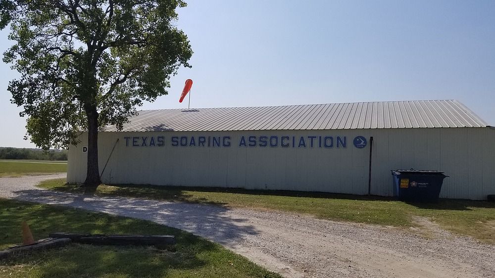

В общем, я от покупки отказался и попросил провести мне экскурсию по их аэродрому.
Клуб меня впечатлил. В нем около трехсот членов и работает он очень активно. Пока мы возились с планером туман развеялся и начались полеты. У них, как минимум, три дувхместных планера и буксировщик тягал их без перерыва. Они работали по кругам и отцепив один он тут же нырял за другим. Пока он забрасывал третий первый уже садился и все начиналось снова, это была непрерывная карусель.

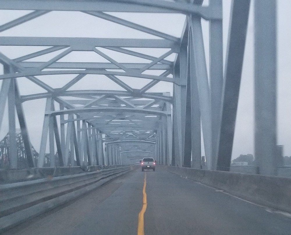

Опять пересекаю реку Миссисипи и въезжаю в одноименный штат.
