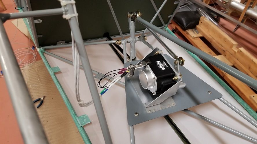

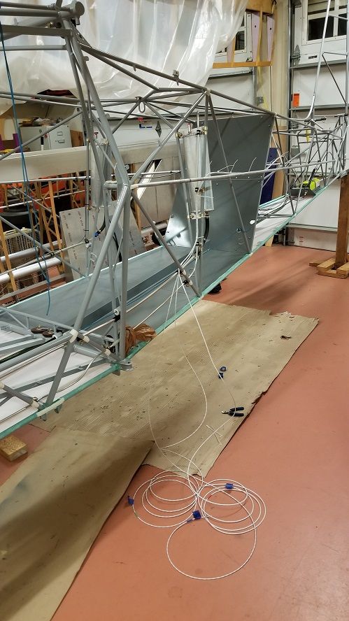

В каких каналах управления будут рулевые машинки?
А что за два агрегата стоят вертикально за кабиной и желтый в хвосте?
Не, не будет прогибаться, там все сурово сделано, серво раньше буксанет. Люминь от дорожного знака взят, 1,5 мм, на свалке купил за пару долларов две штуки. 😉 Плюс еще Гарминовский кронштейн для крепления серво к этой площадке приклепан, а он тоже из 1,5 мм алюминия сделан. Жестко все получилось.

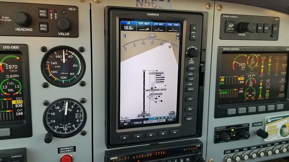

Спасибо Андрей. Друг ставил свой автопилот на А-20 вроде тоже двухканальный с рулевыми машинками на триммеры. Забивал поворотные точки в районе аэродрома и долго путлял между ними. Точно не помню по курсу как было, через крен или непосредственно на триммер РН.
Автопилот все это и без триммеров делает одними сервами, мы с женой так на своем летаем. Те машинки, что я сейчас поставил "умные", они могут еще и триммерными машинками управлять, но у меня только на руле высоты триммер будет и тот ручной.

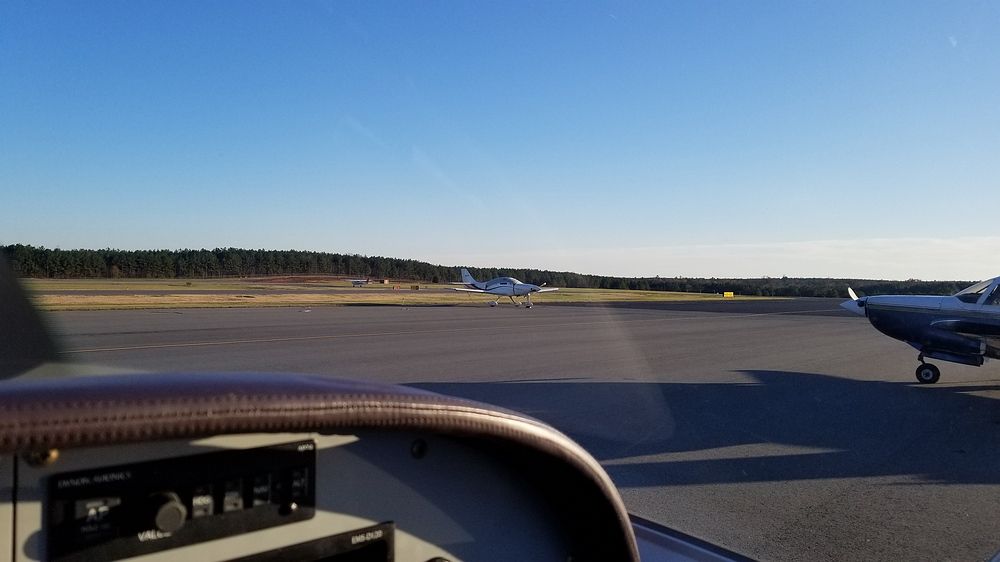

Вместо неудавшихся дел с буксировкой планера я решил прогулять наш самолет. Завтра погода начнет портиться и на следующей неделе температура резко упадет. У Нины сегодня опять ночные полеты, на этот раз, так называемые, кросс-кантри. Это полеты с дистанцией больше, чем 50 миль. Они полетят в небольшой нерегулируемый аэропорт, там сядут, дозаправятся и прилетят обратно. Там уже никого не будет из обслуги в это время, но там есть заправка для самообслуживания. Поэтому летать я поехал вечером.

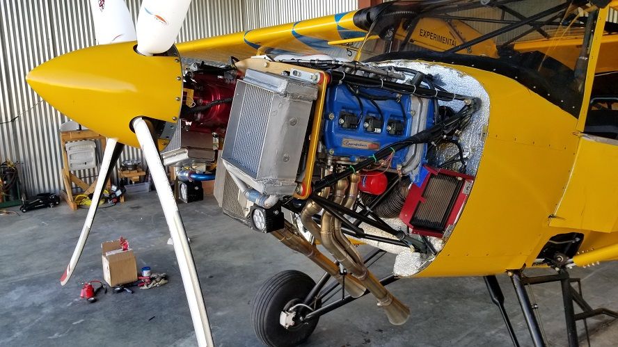

У моего товарища-индуса завтра испытательный полет его Беархока. Пожелал ему удачи, он готовил самолет. Движок у него 6-ти цилиндровая 3-х литровая Субару (200 л.с.).

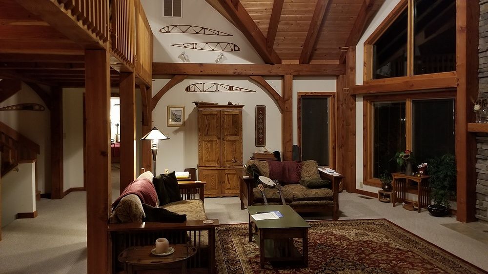

До места добрались уже ночью. Остановились у друзей нашего инициатора поездки, он сам там вырос и его все знают. Дом расположен прямо у взлетной полосы и оказался красивым деревянным сооружением, я уже бывал в похожих. Хозяин оказался бывшим военным, летал в ВМФ оператором на P-3 Orion. Кроме того он оказался авиамоделистом, пилотом самолетов и планеров, реставратором старинной авиатехники (планеров), мотоциклистом и музыкантом (играет на банджо и гитаре).

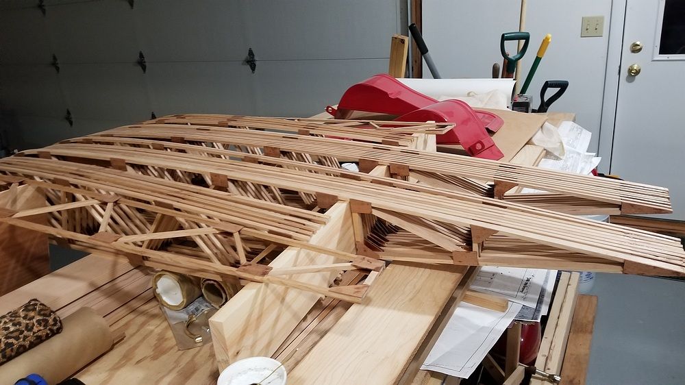

В гараже техника была посерьезнее. Это он восстанавливает Швайцер 1-19, крылья пришлось делать с нуля, компания, владеющаяя правами на эти планера, дала ему для этого дела допуск к заводской производственной документации.

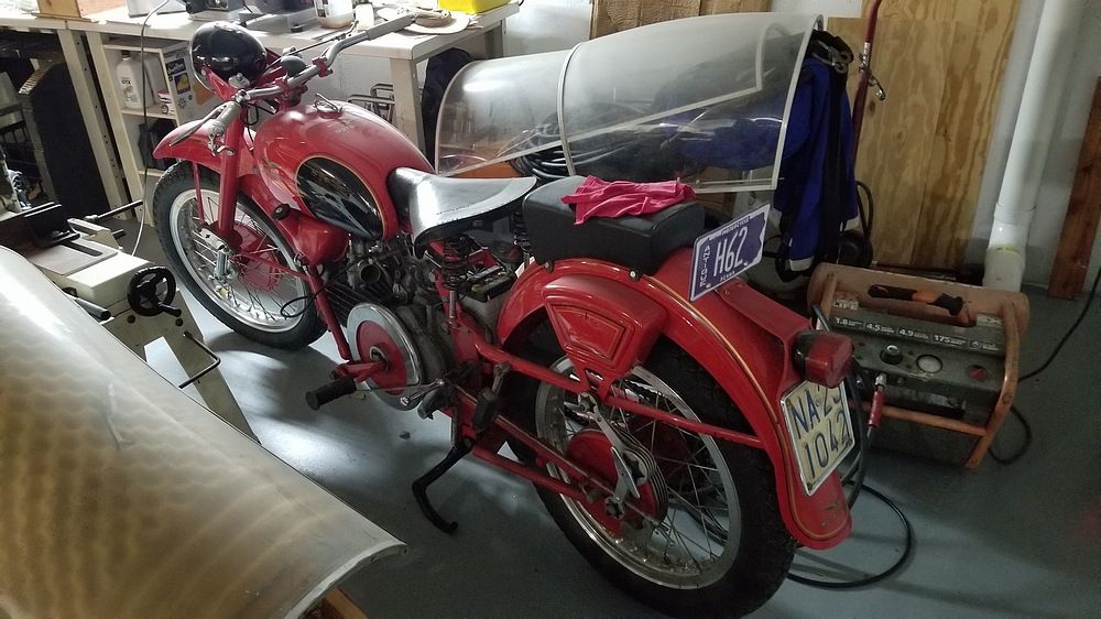

Итальянский антикварный мотоцикл "Мотогучи" с огромным хромированым маховиком снаружи двигателя. Хозяин привез его из Италии, где он базировался во время службы в ВМФ. Привез кучу ржавого металлолома и восстановил его до рабочего состояния.
