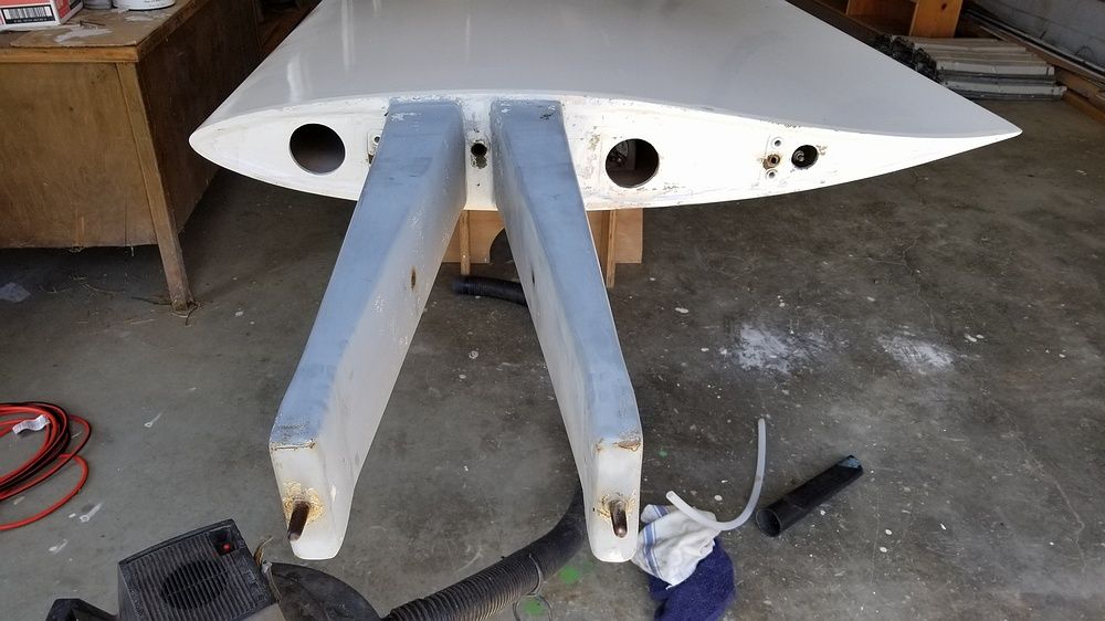

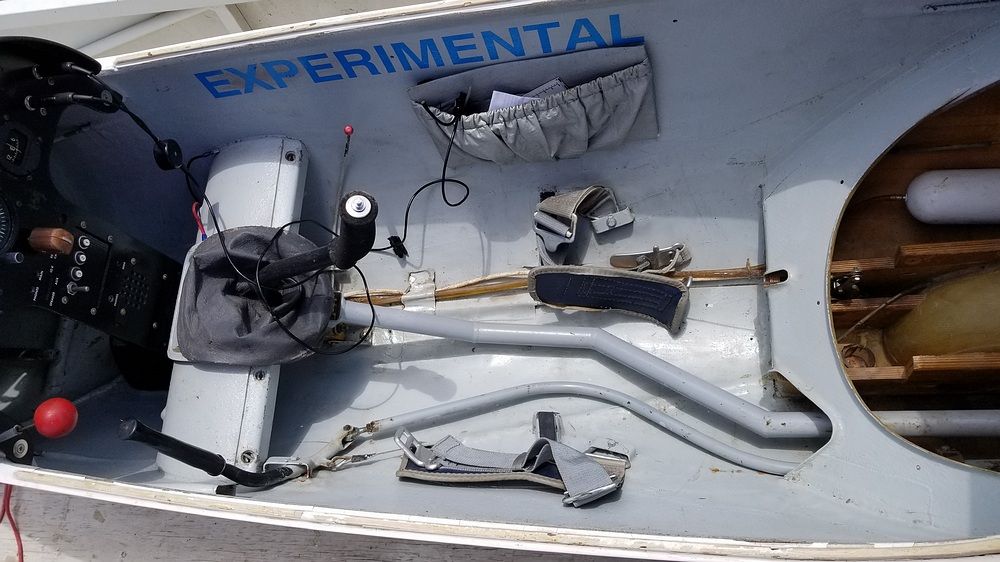

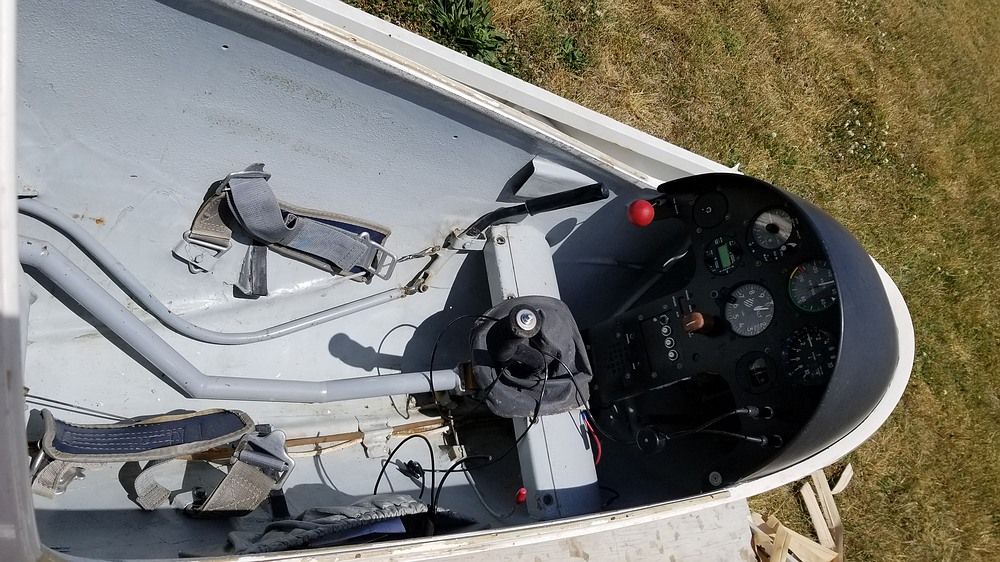

Лечу это значит я, лечу...(C) - или еще один перелет

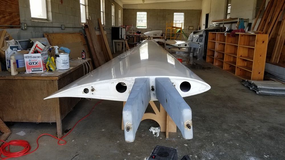

А это ответная часть на другом крыле.

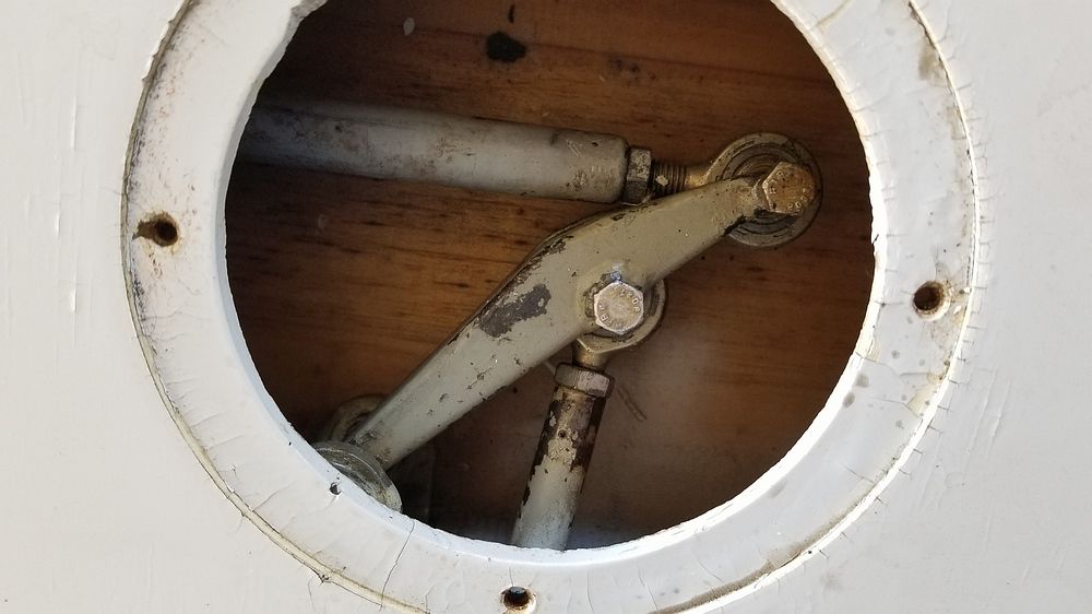

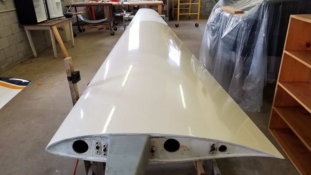

Сегодня, посмотрев внимательно в лючок качалки элерона, с удивлением обнаружил, что корки крыла, похоже, не трехслойные, а имеют только два слоя - стеклоткань поверх бальзы. основной лонжерон в качестве стенки тоже имет бальзу, расположенную между полок слоями вверх.
