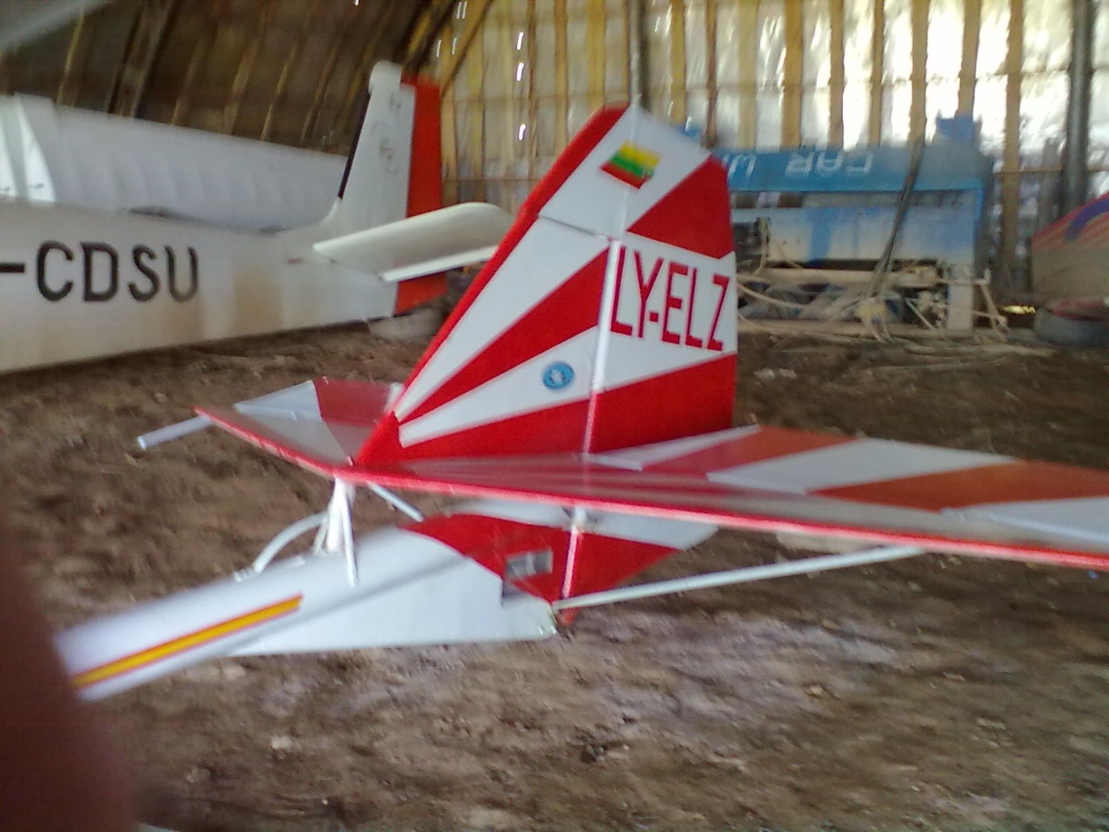

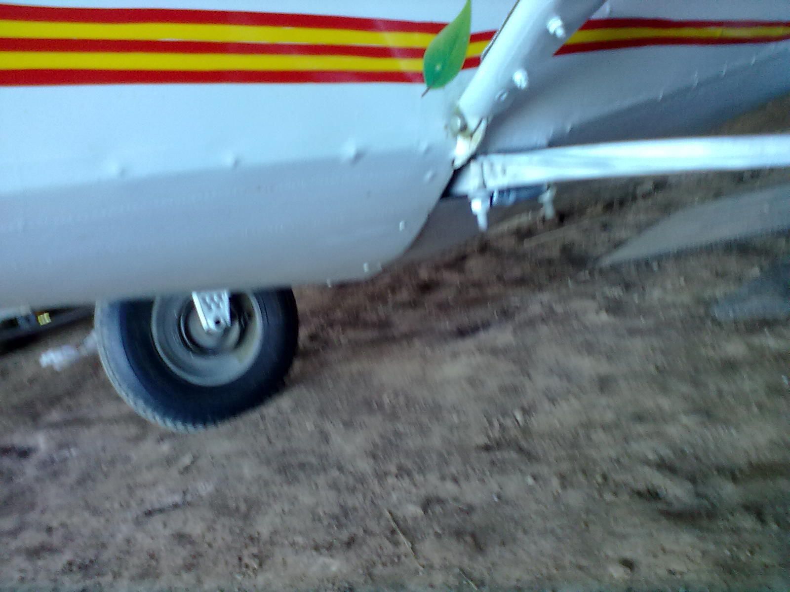

Легкий двухместный и авто двигатель
еще
    165,9 КБ · Просмотры: 213
    203,1 КБ · Просмотры: 222
фото  деланные мобильником не очень но может что то видно и понятно будет,жалко надумал фоткать в ангаре

@ albertasp
на фото конечно всё видно, это +, и всё же очень хочется увидеть черчежи двухместного Вашего чада!  :🙂
Имеется только боковая проекция,скопированая на два листа,вертикальная потерялась во время постройки.В скоре буду сваривать еще такой же,сделаю рабочие чертежы новые с некотрыми поправками,тогда поделюсь с желающими :craZy
