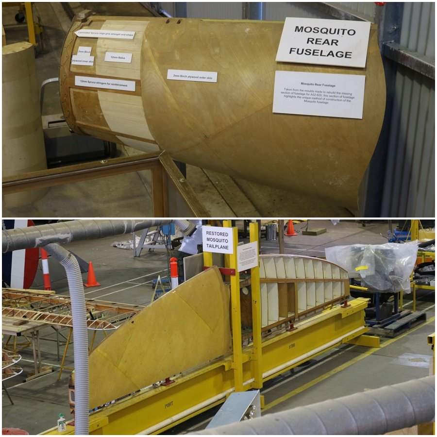

ББ-МАИ был практически композитным самолётом.... из дельта-древесины. Как пишут... Дельта-древесина- это уже композит можно сказать, А просто склееннный шпон-фанера.
Если из дерева сделали "композит", то он уже деревянным не считается?
Этот тоже не деревянный?
В этих - дерева примерно 10%
И что, винты у него были с деревянными лопастями?
На счёт Москито не знаю (не было повода разобраться), а у Спитфайра - таки да, как минимум до Mk.14 включительно. Не удивлюсь, если и у Москито тоже.

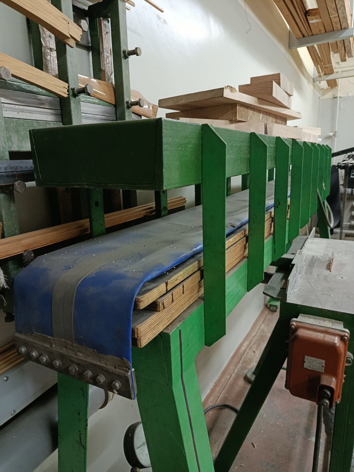

Есть Композитчику с заводов, они вам матрицу с бетонным основанием сделают... Да она золотая будет.
А вот матрица на крыло, она же сборочный стапель.
    146,6 КБ · Просмотры: 109
    157,9 КБ · Просмотры: 115
