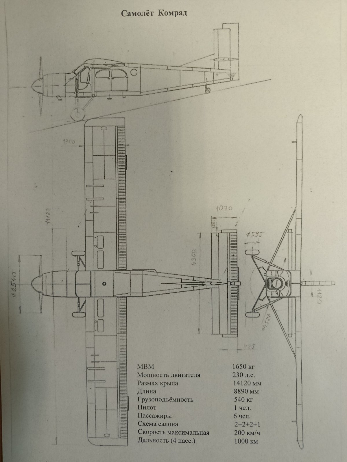

Вопрос Лёхе Еропланову: могли бы Вы сформулировать предназначение самолёта более точно? Лёгкий транспортный самолёт - это определение не даёт чёткого представления об озвученном Вами проекте. Например: лёгкий транспортный самолёт предназначен для пассажирских (а может нет) и грузовых перевозок, а также выброски парашютистов (а может нет). Вопрос задал с целью понять - какие размеры грузового (пассажирского) отсека могут быть. А затем и геометрические размеры и веса всего самолёта с учётом цифр, изложенных Алекс_520.
Примерно так. Возможно даже линейка самолётов с разными ЛТХ и силовыми установками.
То есть, уже можно сформулировать общую концепцию лёгкого транспортного самолёта и определить его базовый вариант, который в дальнейшем будет модифицироваться.
Видимо, это и будет инженерная задача в общем виде, подлежащая решению.

Поэтому, я пришёл к выводу, что лёгкий транспортный самолёт может быть только одномоторным, либо, трехмоторным.
Двухмоторные не рассматривать.
Для снижения коэффициента летальных исходов нормы требуют непревышение скорости Vs белее 113 км/ч.для одномоторных.
Для многомоторных нужно обеспечить продолжение полёта и посадку на ближайшем аэродроме.
Из моторов, которые есть в моём доступе на сегодняшний день - только двигатель Ритм - 7 третьей модификации мощностью 230 лс.
Двухрядная звезда мощностью 460 лс есть только в моделях в компьютере ведущего конструатора.
Начинать нужно с самого малого и простого.
Постепенно накапливая опыт и цеховой капиталл.
Ходить вечно с протянутой рукой и простить надоело.
Хвостовая опора будет стремиться повернуться на 180 градусов: к тому же, растущая из ниоткуда ( всегда есть смысл сокращать число мест с сосредоточенной нагрузкой). И ступеночки на 200 мм выше стола только для акробатов. Но морду укоротили - и на том спасибо.
