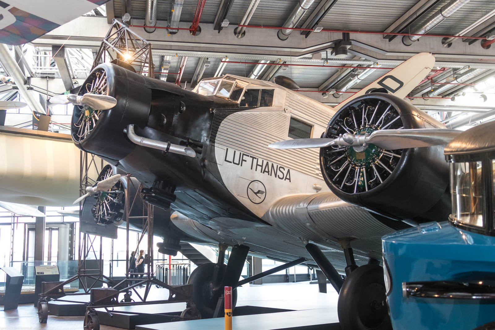

Товарищ Райхлин, перед посадкой в тюрьму, вынашивал планы ремоторизации J - 52, что находится в музее в Берлине, своими дизельными моторами.
И даже начались некоторые работы.
Интересно было бы посмотреть на результат.

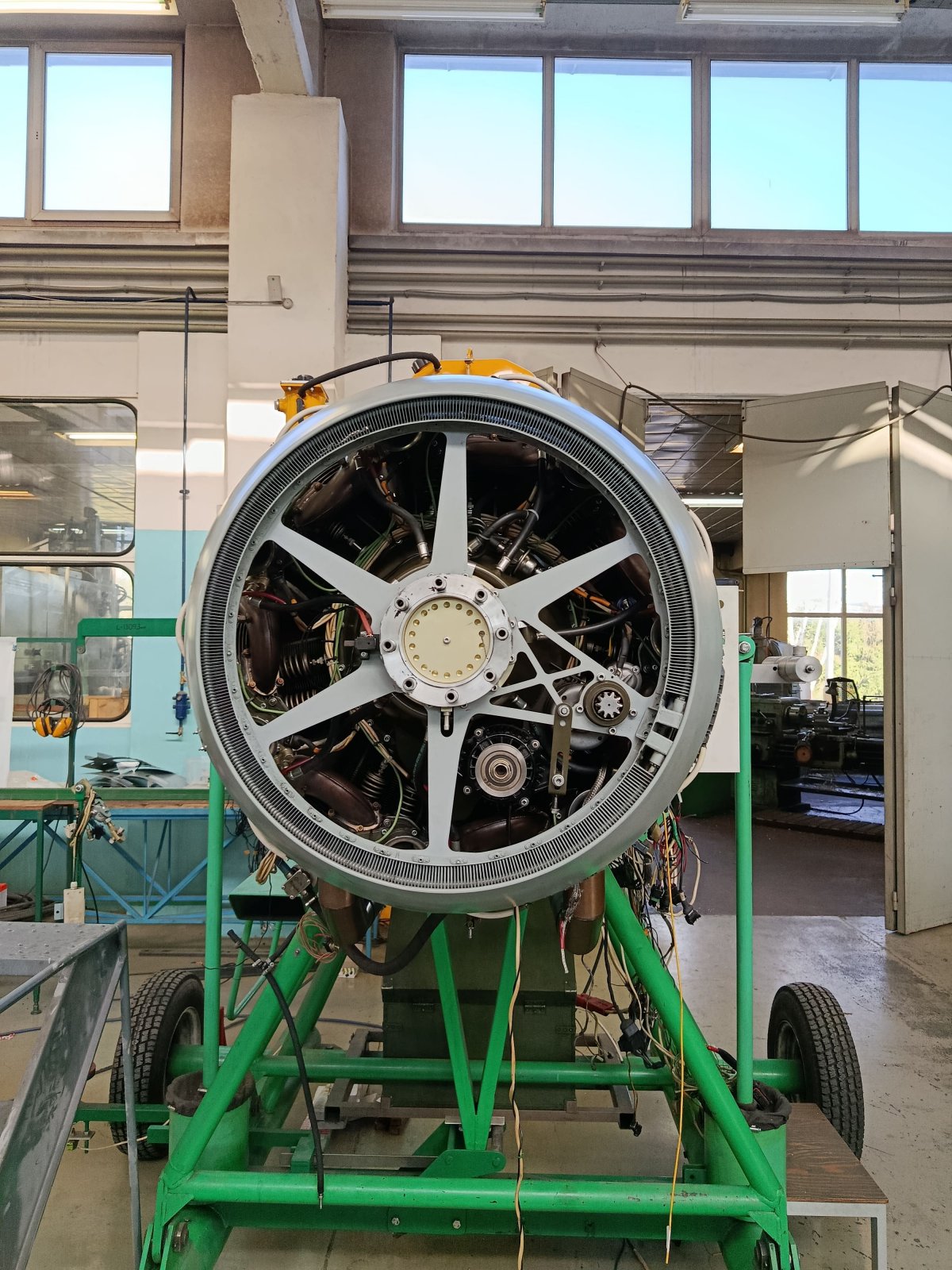

На фото видна ферма для демонтажа правого мотора.
А на проект "Комрада" пока потрачен один лист бумаги и 0,5 мм грифеля карандаша.
Так, что, любая критика приветствуется. 😊
Ты забыл дополнить - минут десять времени: этого, само собой, маловато для всесторонней оценки. По мере продвижения, мои возможные рецензии будут доброжелательны, но по существу. Так, ось хвостовой опоры должна быть отклоненной от перпендикуляра с землей, назад.
Все же - не пояснишь ли насчет дефлектора: именно его наличие привело к концу ротативных моторов.

То, что Вы видете на фото - это не дефлектор а кольцевой маслорсдиатор.
Который будет частью капота двигателя.
