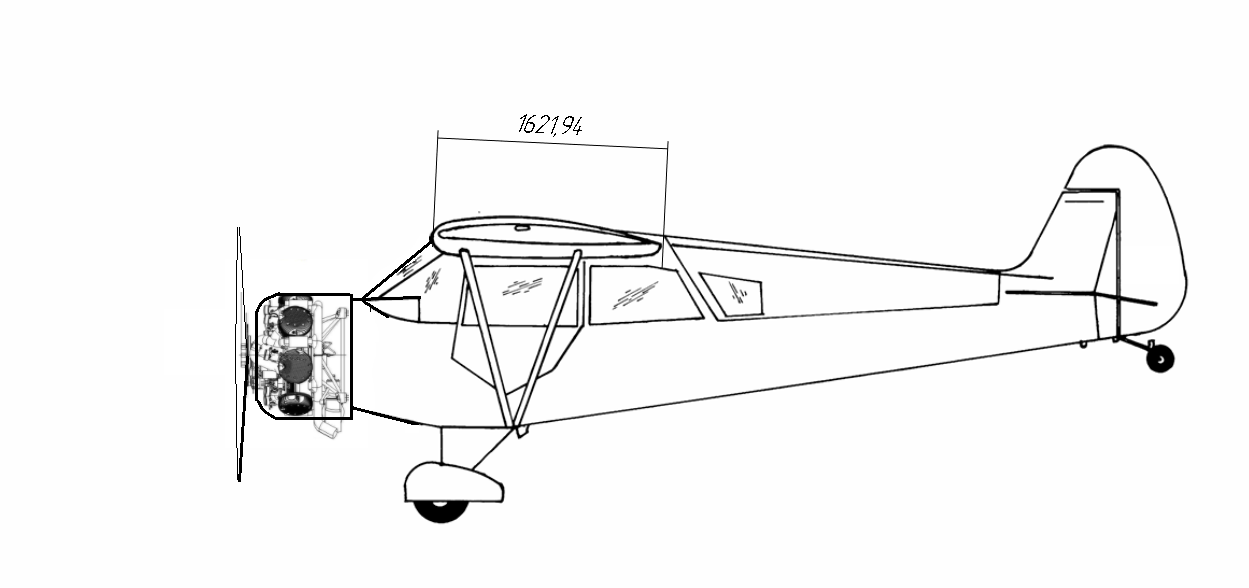

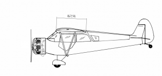

Ваш рисунок в 443 посте это уже ближе к телу (делу). Смущает только то, что таких двигателей нет.
Значит будут. РИТМ-7 на стенде уже работает. Сделать из него рабочую двухрядную звезду при наличии финансирования - 1,5 - 2,0 года.

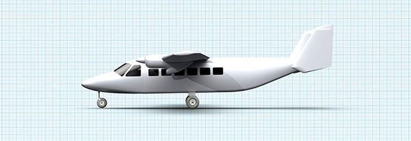

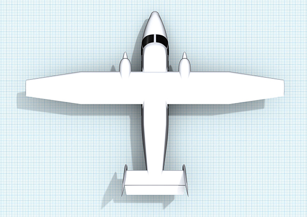

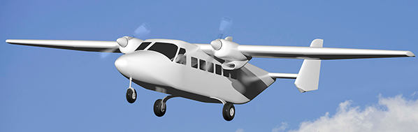

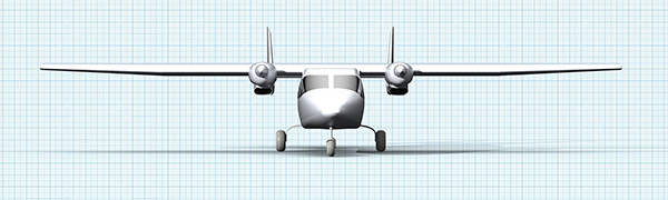

Само понятие легкий транспортный довольно условное как мне кажется . Если проводить аналогии с наземным транспортом то на короткие расстояния свою нишу прочно заняла газель и её подобные . По воздуху возить грузы в малом объеме просто не рентабельно , слишком затратны накладные расходы . В качестве пассажирского , тоже как то не очень , если только использовать в труднодоступные районы где нет аэродромов способных принять ан-24 , или бюджета способного оплатить Ми-8. В таких ситуациях рулит только ан-2 или бивер канадский . Но и двигателя там соответствующей мощности . Для туризма достаточно и 4 х местных самолетов как мне кажется . Хотя взгляды и концепции тоже дело весьма условное и могут меняться от насущных потребностей. На досуге вчера примерил Ритм к пайперу-14 , вроде не плохо подошел , с доработкой шасси под винт большего диаметра , вполне жизнеспособная конструкция намечается.
Креститься надо, когда кажется. 😂
Спросите у жителей отдалённых улусов Якутии, куда раньше (да и сейчас изредка) летал только АН-2, нужен ли им ОДНОМОТОРНЫЙ самолёт, который на расстояние 500 - 700 км над тайгой и сопками будет возить по два-три пассажира или 150 - 200 кг груза внавалку (в мешках)?
Если забесплатно - то все 100% скажут вам "Да!". Но если по рассчитанному тарифу (когда стоимость полёта для одного пассажира будет равна цене билета до Москвы) - то вряд ли даже четверть из них согласится.
А в итоге для перевозки 300 - 500 кг груза на эти расстояния (и более!) сегодня используют МИ-8, который за полёт туда-обратно топлива по массе сжигает больше, чем весит этот груз. И полёт этот на 95% (если не более) оплачивается из бюджета за счёт дотаций. Вы в курсе, Сколько сегодня стоит один лётный час МИ-8?
А ведь есть ещё и Крайний Север от Норильска до Певека, где сегодня точно такая же картина маслом. Да и Колыму с Чукоткой и Курильскими островами тоже не надо забывать. АН-2 уходят, а реальной замены (даже по части перевозки грузов) им так и нет. А ведь там 99% полос и посадочных площадок были построены в своё время именно из расчёта под АН-2. Из других типов ВС туда только АН-28 может летать. Но их уже тоже практически нет... Да и дороговат он, надо честно признать.
Так что небольшой универсальный грузо-пассажирский самолёт с ВПХ STOL и ДВУМЯ двигателями там реально нужен. Надёжный и в то же время дешёвый по цене своей и по стоимости эксплуатации в диапазоне температур от +35 до - 45 градусов (хотя бы!). И поначалу он бы мог попробовать полетать там в чисто грузовом варианте (как ЕЭВС по ФАП-273), чтобы ускорить весь этот процесс (ещё при нашей жизни).
