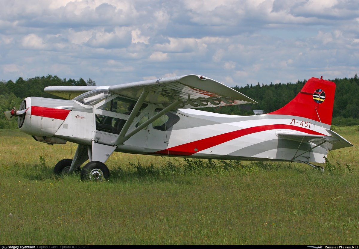

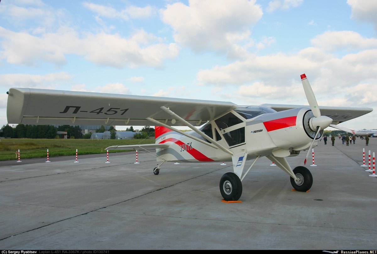

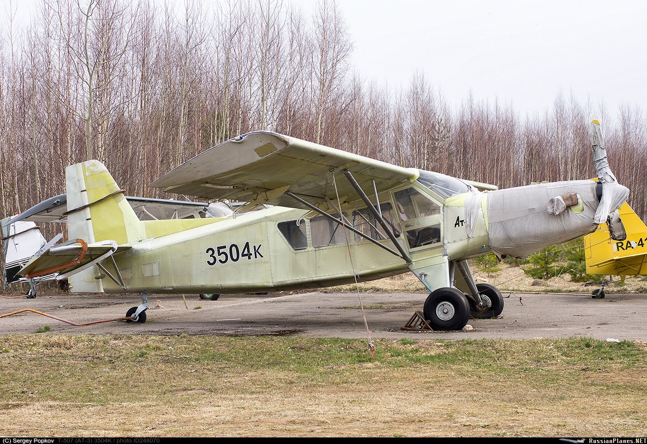

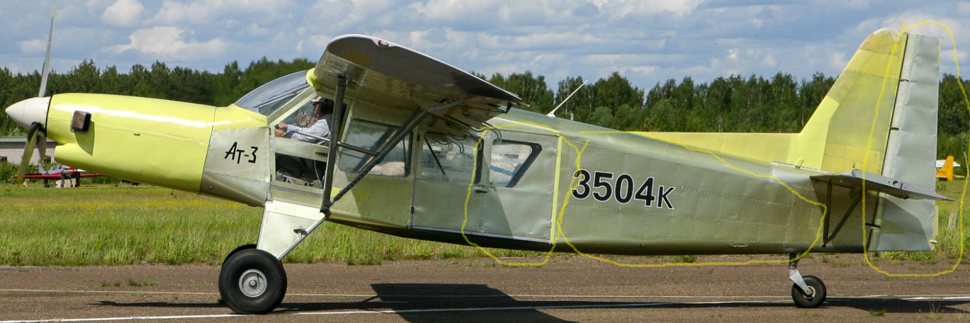

Нужно конечно вспомнить КБ Лаплан Грунина. Познакомился я с Груниным на заводе МАРЗ ДОСААФ. Год уже не помню. Он занимался достройкой самолёта, помоему одного из этих на фото с М14П. Впечатление о конструкторе сложилось очень хорошее.

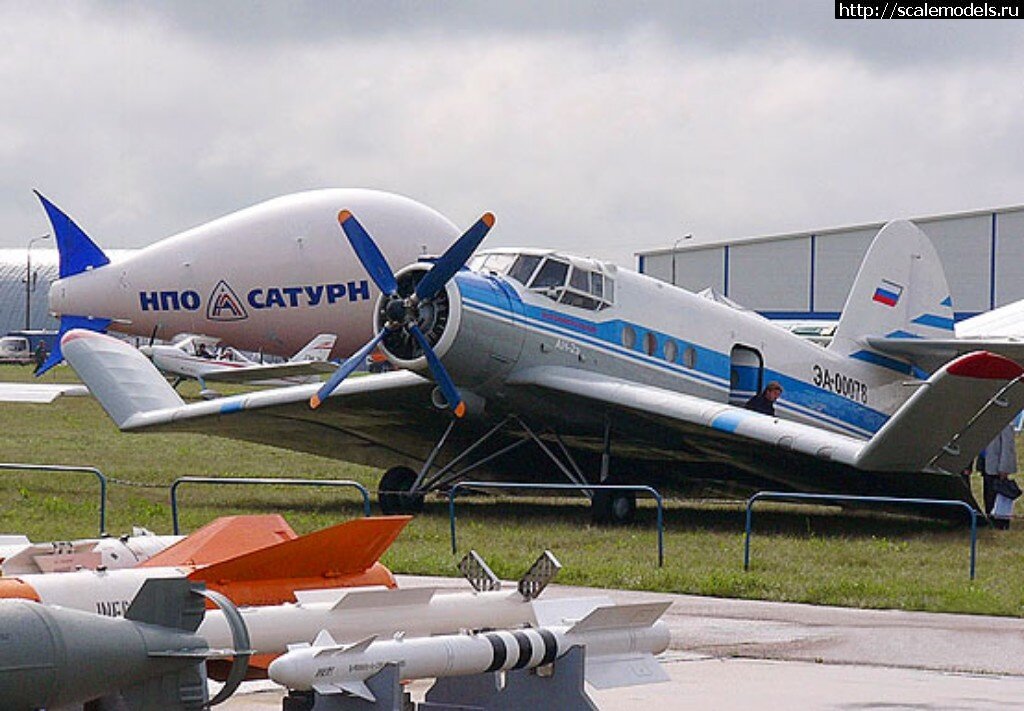

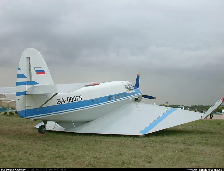

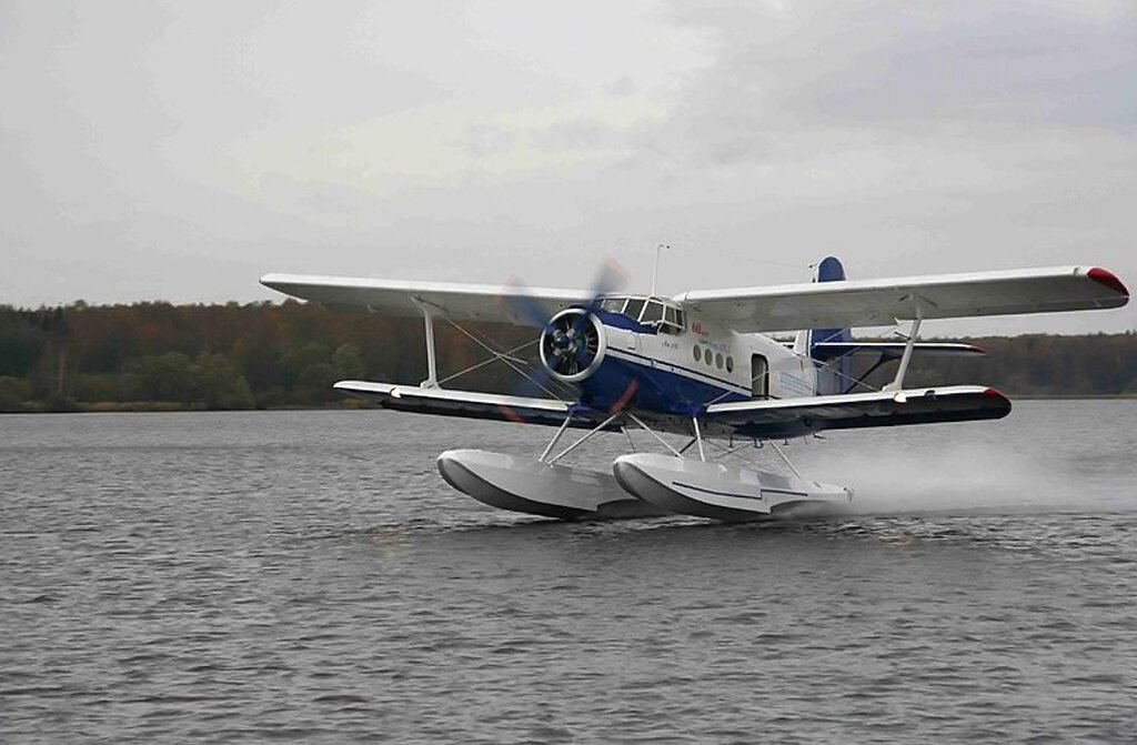

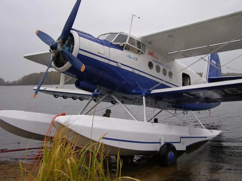

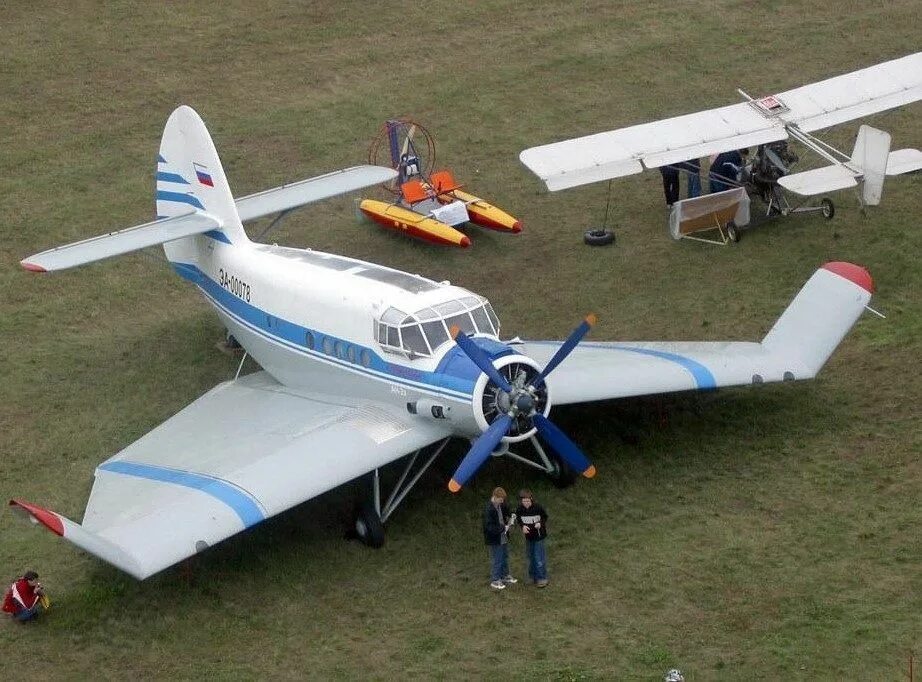

Ещё один проект в котором я немного поучаствовал на МАРЗ ДОСААФ . АН2В на пластиковых поплавках. От ОСКБЭС МАИ вёл его помоему Горюнов, а ведущим конструктором был младший сын А. С. Яковлева. Лётчик испытатели от МАРЗ ДОСААФ Григорьев и от ОСКБЭС МАИ Гордиенко. Поплавки Самара. С младшим Яковлев общались на заводе и на испытаниях, сидели у костра вечером под коньяк. Я немного распросил про отца. Горюнова очень хорошо вспоминаю, он был энтузиастом авиации ( был после Казимира Михайловича главным конструктором ОСКБЭС МАИ).

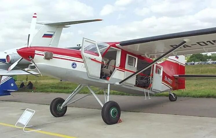

Делали ещё в мою бытность работы на МАРЗе вот такого Крокодайла. Он помоему не летал. Выставлялся на МАКС е.

Вот еще один самолет построенный под руководством Евгения Петровича Грунина.
Он немного меньше чем 507 машина.
Как вы клёпку разглядели, и где нашли хлопуны?
Это не серийный экземпляр и соответственно полноценные стапеля для сборки опытного образца никто не станет делать.
Я этот самолёт смотрел и щупал; весьма неплохое качество изготовления и сборки на мой взгляд.
У нас бы на заводе такой фюзеляж и двери списали в брак...

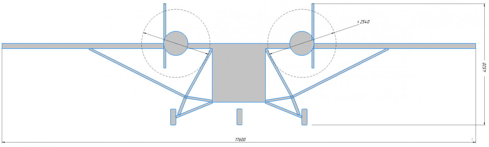

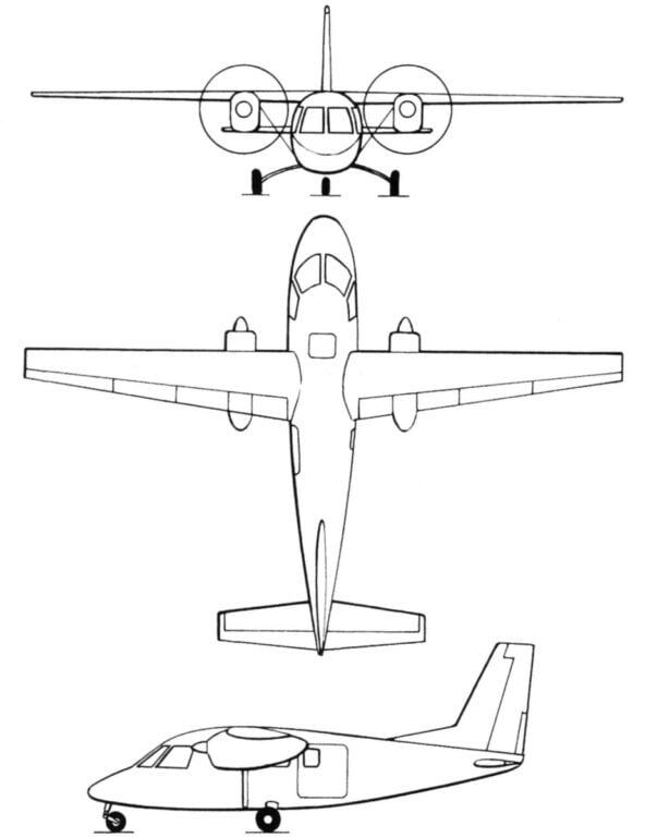

Вот прикидочный эскиз...
...максимальной коммерческой загрузкой в 800 кг...
...двигатели РИТМ-7 (по 230 л.с. на взлётном режиме)...
...взлётную массу постараться не более 2720 кг сделать...
...нагрузка на крыло составит всего 86 кг/ кв.м, а нагрузка на мощность порядка 5,913 кг/л.с...
...Крейсерская скорость - до 250 км/час...
...Для перевозки 9 пассажиров с хорошим комфортом на расстояние до 500 - 600 км...
...лёгкий двухмоторник для работы в условиях Крайнего Севера, Сибири и Дальнего Востока.
Что-то у меня цифры не укладываются.
Например, Ан-14 имеет взлётную массу на ~20% больше, но перевозит коммерческого груза всего 600 кг на расстояние меньше 700 км, что для севера, сибири и дальнего востока как бы маловато.
Причём при энерговооружённости ~5,45 кг/л.с. имеет крейсерскую скорость 170...180 км/ч.
Наверное Вы хотели написать не 800 кг, а 500 кг?
И указанная Вами крейсерская скорость выглядит слишком оптимистично. Фюзеляж чемоданоподобный (в хорошем смысле), с двумя моторами диаметром ~90 см, энерговооружённость меньше, и 250 км/ч?
Я писал про желаемые параметры (на основе изученных мною прототипов). А на выходе получатся параметры с гораздо более низкими показателями, увы!
Мне известен лишь один пример, когда взлетевший серийный самолёт выдал в итоге более лучшие лётные показатели, которые в него закладывали его разработчики (Dornier-328 Jet). Но это скорее исключение из правила. 🤣

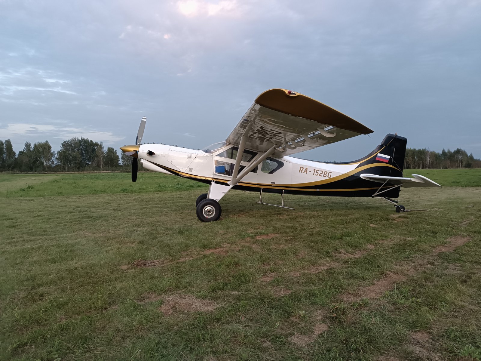

Забыли вы ещё одну страницу нашей истории.
Intracom GM-17 Viper.
Я восстановил под заказчика борт на фото.
Сейчас занимаюсь восстановлением второго.
Фактически достигнутые ТТХ при полной заправке и "тонна в салон" - 600 метров грунта на взлет, радиус 2000км, герметичный, пос, метеорадар.
Что ещё у нас в стране так может ?
