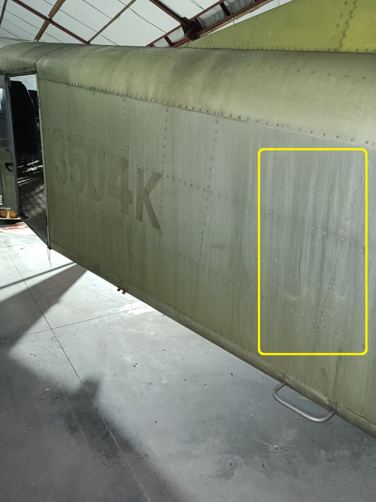

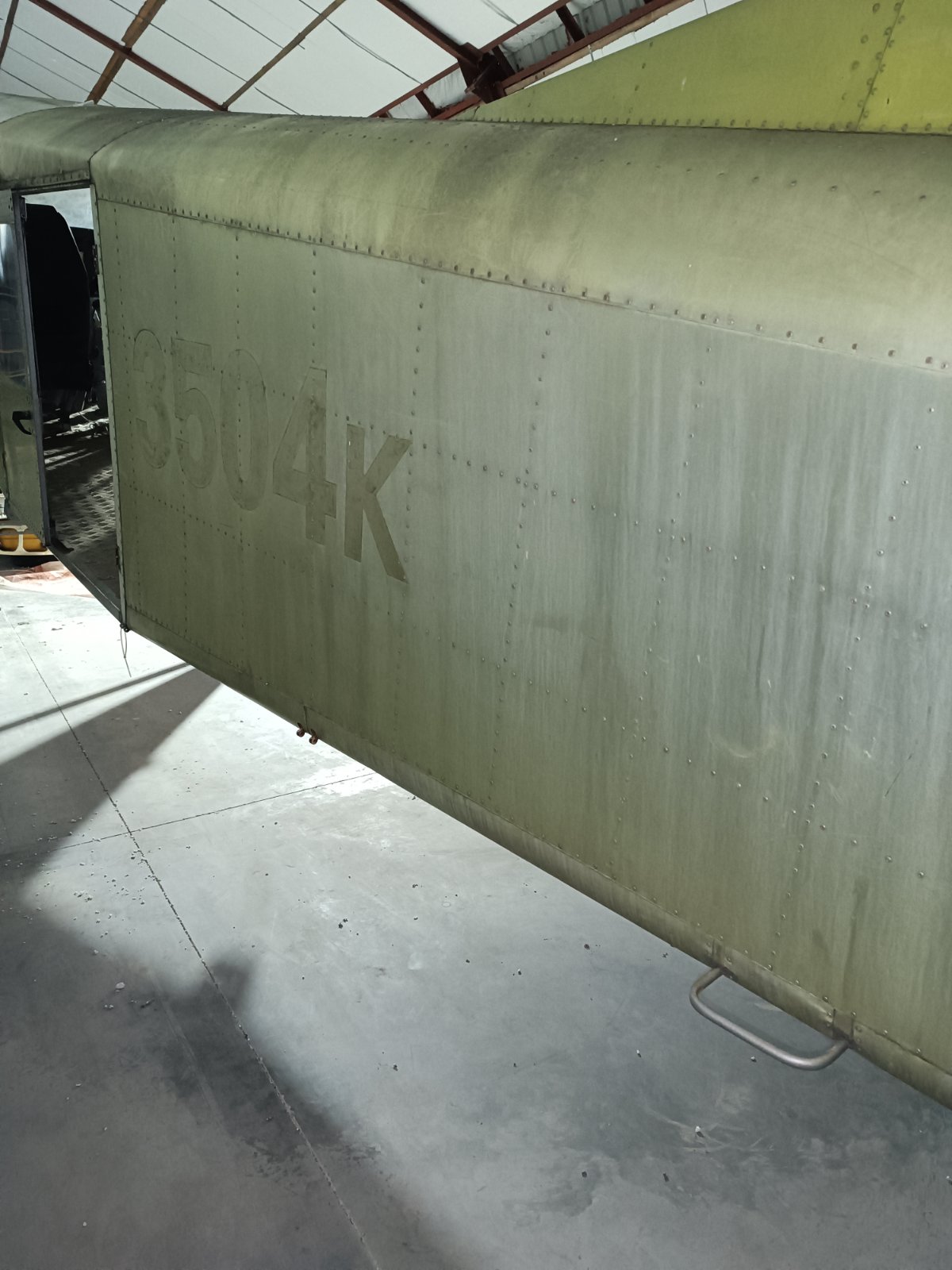

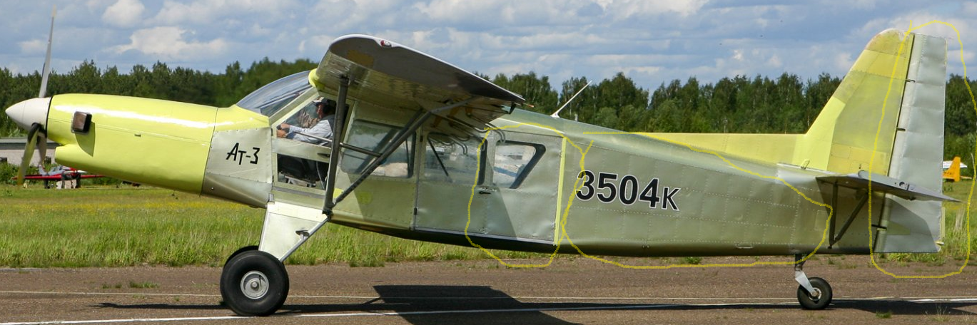

У нас бы на заводе такой фюзеляж и двери списали в брак...
И где здесь Вы увидели хлопуны?
Вы выбрали фото с неудачным углом освещения. Но тем не менее - присмотритесь к этой зоне.
А лучше - сделайте фото с подветкой фюзеляжа под острым углом от источника света. Там это будет виднее..
Стальная ферма фюзеляжа с обшивкой из дюралюминиевых листов будет иметь хлопнул при температуре окружающего воздуха отличной от температуры при клёпке. Разный коэффициент.темп.лин.расш. материалов. Ужасного тут ничего нет. Странного тоже.
И это вы рассказываете человеку, который работал над самолётом, у которого кабина представляла раму из сварных профильных труб из ВНЖ, с приклёпанной к ней дюралевой обшивкой? 😂 😂 😂

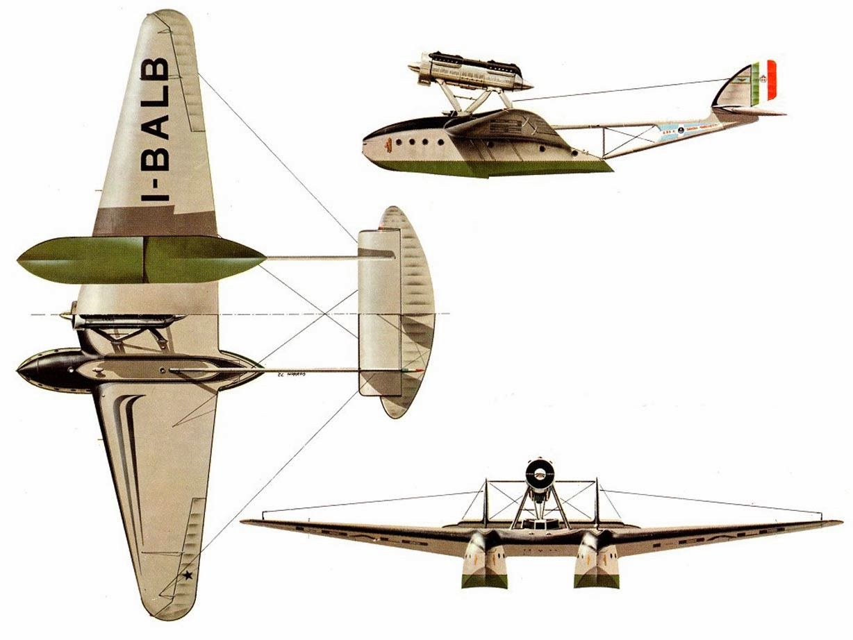

Если делать двухкорпусную по типу Savoia Marchetti S.55, то покрытые листом СВМПЭ лыжи можно прижимать к попалавкам и садится хоть на снег, хоть на грунт.
Нужен единый корпус, тогда будет больше жесткости и целостности самой конструкции лодки и площадь опоры будет цельная. Тундра, тоже имеет бугры и ямы, это сверху она ровная с высоты полета!

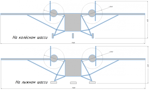

А такой вариант колёсно-лыжного шасси не устроит?
Заменить колёса на тормозные лыжи займёт не более часа.
И всю зиму летай на лыжах 😂 😂 😂
А летом можно и на поплавки установить (при необходимости)...
Короткие лыжи не подойдут, самолет может провалиться под снег и следом капот ... Вам надо самому лично просто побывать в тундре летом и зимой, и сравнить один и тот же участок земли и Вы сразу же откажетесь от применения обычных лыж на которых летает в зимнее время самолет Ан-2.
Вообще-то размер лыж СЧИТАЕТСЯ исходя из ОУЭ = ожидаемых условий эксплуатации. И как мне кажется на снежную целину из свежевыпавшего снега ни один нормальный пилот садиться не будет (если его не принудят обстоятельства). А наст, речной лёд, припорошенный снегом и укатанные снежные ВПП - "это совсем другое"(С) 😂

Если делать двухкорпусную по типу Savoia Marchetti S.55...
Не так давно интересовался подробностями эксплуатации двухкорпусных летающих лодок. Ниша для них есть. Например, туристический/рыболовны двухместный, с пилотами в каждом корпусе. Или одноместный, но во втором корпусе груз примерно равный массе пилота первого корпуса.
Для транспортного самолёта схема малопригодна, потому как нагрузка меняется в широких пределах.

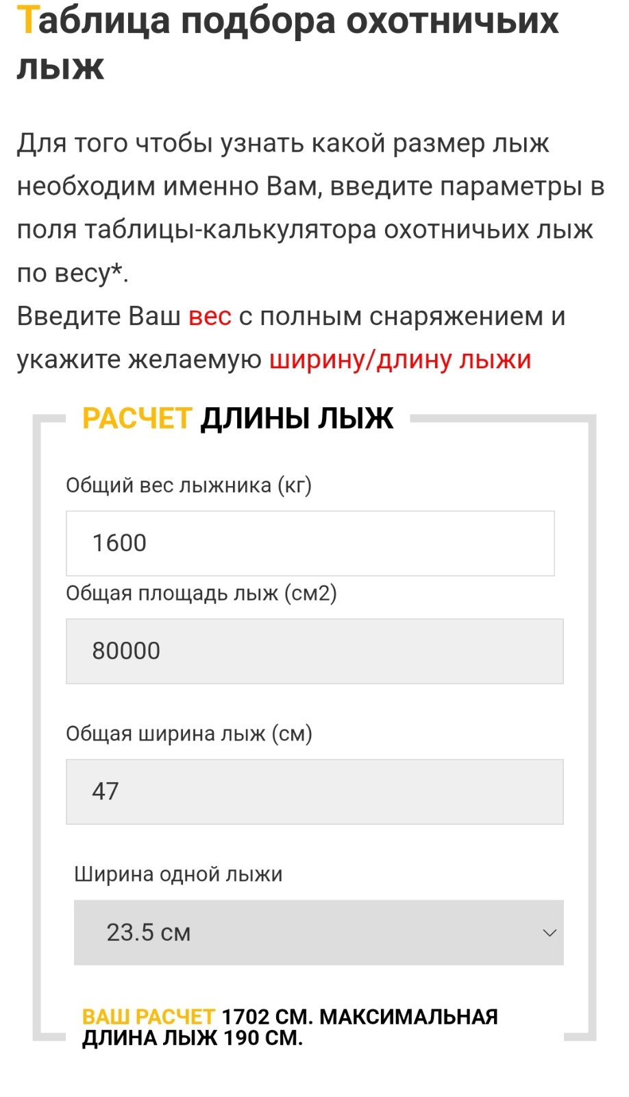

...как мне кажется на снежную целину из свежевыпавшего снега ни один нормальный пилот садиться не будет...
Вбил массу лыжника 1600 кг в калькулятор охотничьих лыж при максимальной их ширине. Нужны лыжи длиной всего-то 17 метров 😁
То есть 8 м2 площади для пухляка.
Понятно, что никакие лыжи тут не пойдут. Конечно нужна летающая лодка с опорой днища, например, 5×1,6 метра.

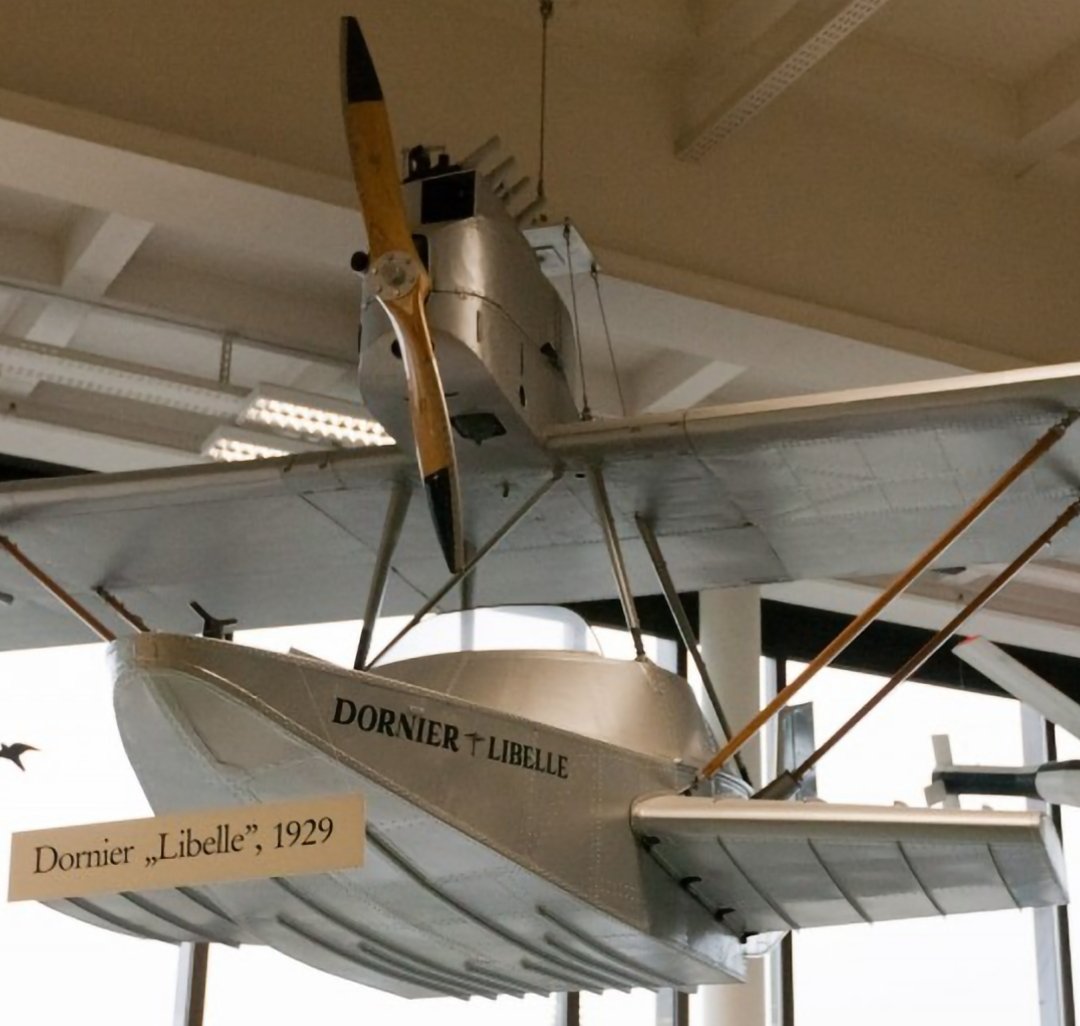

В тундре обычно мелкие реки и куча озёр. Значит мореходность не нужна. Лодка может быть плоскодонной "лыжей".
Ну и с малой взлётно-посадочной скоростью.

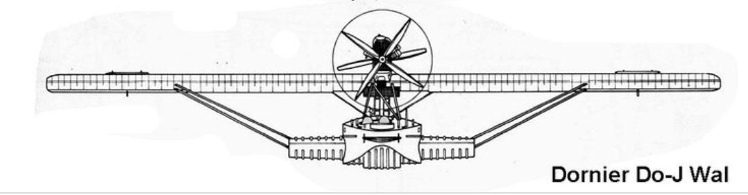

Лодки Dornier как раз такие и были. Садились и на лёд.

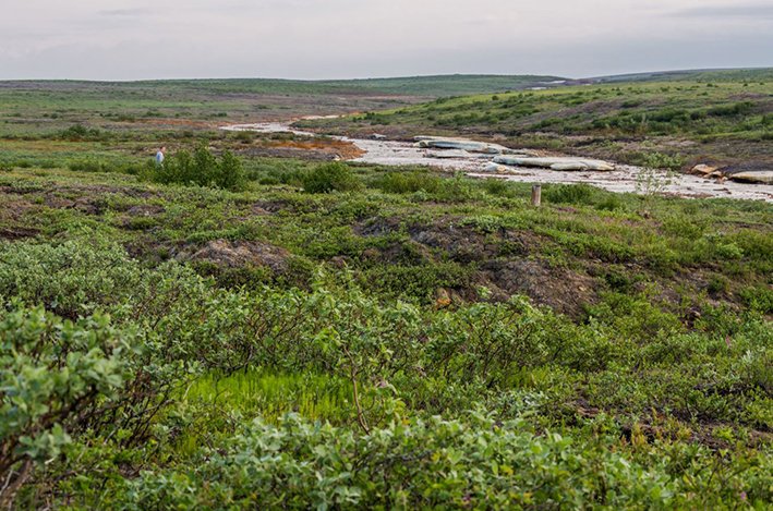

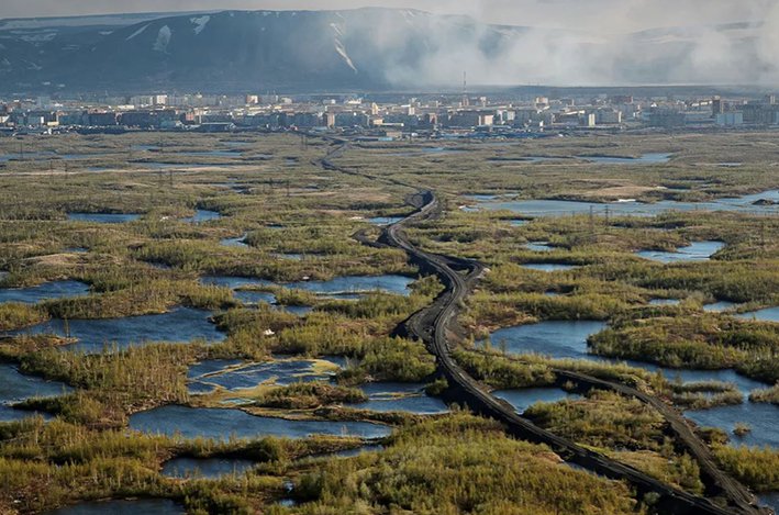

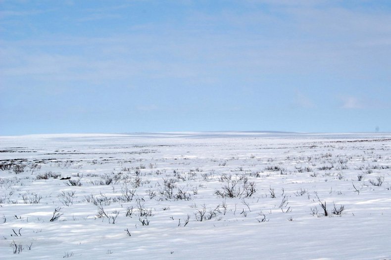

На приложенных фото типичный пейзаж тундры в Красноярском крае в тёплое время года. Фото с множеством водных преград - окрестности Норильска.
Другое летнее - чуть севернее.
А ещё на Таймыре есть одноимëнное озеро. Его площадь ежегодно меняется с 4560 км2 до 1200 км2 и обратно. Причëм скукорживается оно зимой, когда уже покрывается льдом. В результате очень много разломов и стенок.
Глубина тундровых озëр - отдельная тема. Большинство из них - очень мелкие. И, в случае посадки на воду, до берега ещё брести и брести по илу растительности. Зимой в тундре ещë интереснее. Глубина снежного покрова от 0 до 50см. И это больше лëд, чем снег. Из которого торчат кустики-деревца.
Потому тупые американцы на Аляске выбрали буш-колëса диаметром до 35" круглый год, и, для лета - поплавки. А ещё очень любят скорость посадки 25-28 миль/ч. Это для полëтов с целью охоты-рыбалки.
Для регулярного сообщения между селениями отсыпают гравием полосы длиной от 1600' и летают на колëсных шасси.
