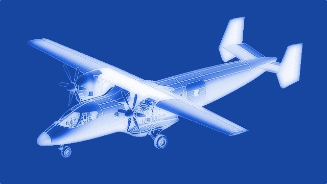

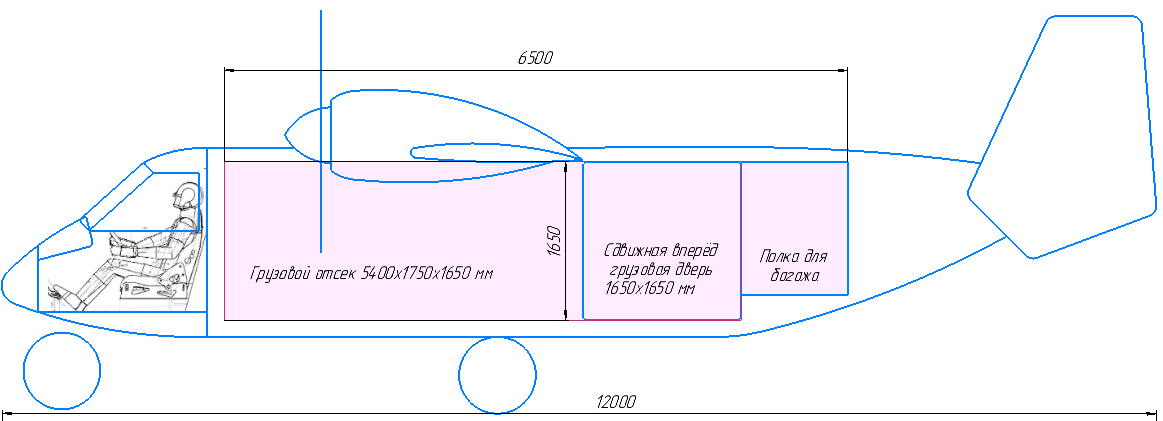

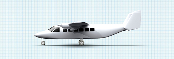

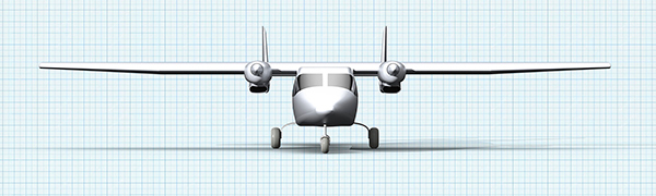

Сегодня полазил по Интернету и с удивление для себя обнаружил, что почти что всё, о чём я тут писал ранее уже в варианте аванпроекта уже есть, причём в Москве, причём корни уходят в ОСКБЭС МАИ.
Посмотреть вложение 588643 Посмотреть вложение 588644 Посмотреть вложение 588645
Почерк узнаете?
Догадываюсь...

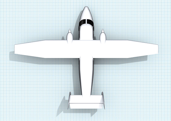

Только при такой концепции опять может получиться "самолёт ради самолёта", увы!
А Эксплуатантам нужен самолёт для реальной работы на нём...
Замену АН-2 на наших северах уже лет сорок-сорок пять пытаются сделать, но на выходе каждый раз получается дорогущий самолёт, который не отвечает на основные запросы реальных эксплуатантов... И в итоге старичок АН-2 продолжает работать и летать там, где ему до сих пор нет реальных конкурентов....
Догадываюсь...
Попробуем препарировать Ваше высказывание относительно "самолета ради самолета" и "рабочей лошадки".
Главным различием при определении облика становится концепция применения проектируемого ЛА: сделать такой, чтобы угодить всем, просто невозможно, хотя, ТЗ на Байкал было сформировано на основе именно такой идеологии: скорость, дальность, грузоподъемность, ВПХ...и, чтобы не был похож на самолетв Второй мировой - вот в этом прокрустовом ложе и приходилось работать, и, практически, многое из перечисленного было достигнуто.
Вот, теперь относительно двухмоторного аппарата: можно сделать его и заточенным под ВПХ, под дальность, скорость, те же поддоны, или контейнеры. или еще чего угодно - и всякий раз будут получаться очень разные по виду и конструкции, аппараты.
Скажем, топливные баки под полом, как у Твин Оттера, мне представляются тяяжелыми, опасными при нештатных посадках и сложными коммуникациями к двигателям - а другие считают то, что возможность заливать баки хоть из канистр через воронку, достоинством, с лихвой компенсирующем недостатки. Или, некоторым ширина 1160 мм при высоте 1300 мм, представляется более, чем достаточной при меховой одежде. богатырской комплектации перевозимых аборигенов - зато, другие считают высоту салона менее 1850 мм, крайне неудобной. Одни считают убирающееся шасси и свобононесущее крыло непременным условием, а другие вполне удовлетворены подкосным крылом и простыми рессорами шасси: и так во всем.
В процессе формирования облика Освея перебрали именно все описанные признаки, да еще не все: к счастью, я отошел от проекта своевременно и даже не особо в курсе его сегодняшнего лица - по-моему, склоняются к скоростному варианту а-ля Элки, хотя, думаю, сделают хуже полувекового аналога: внедорожник, пусть и летающий на 50 км/ч медленнее, был бы уместнее.
А цена, которая обсуждается очень эмоционально, от всего этого зависит, в одной весовой категории. не очень, и будет определяться, в основном, ценой ВМГ и БРЭО - даже между убираемым и неубираемым, включая рессоры, шасси, разница окажется меньше. А основные затраты съест сертификация, которая чуть не кратно дороже разработки, постройки и испытаний. Сделать-то, самолет можно любой: вопрос - юудет ли летать такой аппарат. был решен уже скоро, сто лет, как. Иллюзия, что, повторив Ан-2, получим столь же экономный транспорт, беспочвенна: даже, начав проектировать его с использованием архивной документации, но при соблюдении нынешнего порядка создания ЛА, неизбежно, получилось бы изделие дороже Байкала.
Пока наши самолётостроители не поймут одной простой истины, что самолёт надо строить для эксплуатантов, а не для производителей, ничего толкового не получится.
Самолёт для эксплуатантов должен быть рабочей лошадкой биндюжника, а не орловским рысаком с ипподрома. Кушать дешёвый и доступный везде "корм", а не элитный "овёс", вести много (по массе и по габаритам) и далеко (не менее 500 км с полной загрузкой), использовать площадки минимальных размеров, "жить" на улице, а не в конюшне. И быть цельнометаллическим, а не пластиковым. По крайней мере ещё лет 40 - 50.....
И скорость тут уже не является решающим фактором. Гораздо важнее цена готового изделия и стоимость его эксплуатации при отсутствии ангаров в полевых условиях. Я ведь недаром ссылался на Short Skyvan 3, который видел и облазил в Африке. Потрясающий летающий сарай, без изысков. Но почти на 99% отвечающий на те запросы, которые я тут описывал...

"Чем дальше в лес - тем больше....." начинает походить на первый проектный эскиз "Освей", только меньшего по размерам.
Только шасси неубирающиеся по типу Физлера и панели фюзеляжа одинарной кривизны (как у Short Skyvan)...
И движки поршневые РИТМ-14, работающие на автобензине.
И для пилотов двери в кабину по бортам...
Но уже возможность перевозить длинномеры (хлысты) длиной до 6000 мм. 😂 или грузов на стандартных европоддонах...
Ну и за счёт сдвижной двери (как на австралийском GA-8) можно и парашютистов бросать будет...
