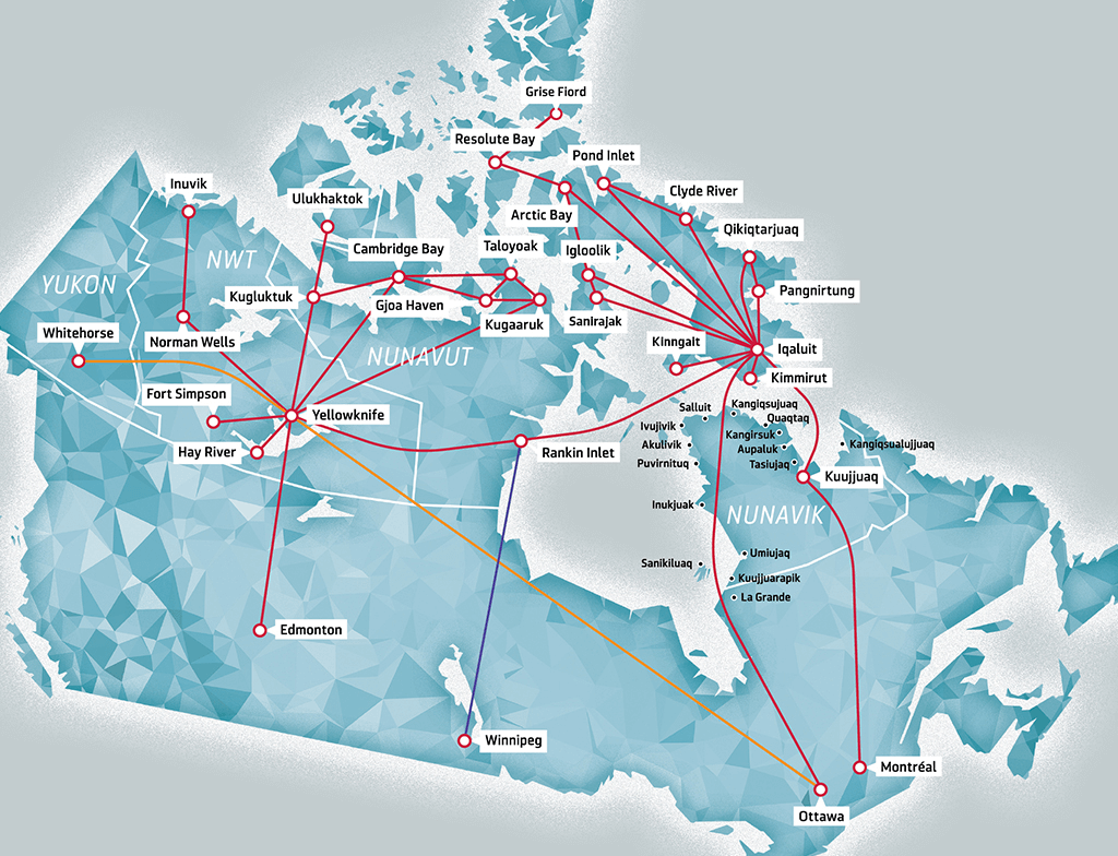

Как пример транспортной системы в тундре: На картинке регулярное авиасообщение замечательной канадской территории Нунавут. В каждом из 25 муниципалитетов (есть муниципалитеты, где число жителей менее 150 человек) есть аэропорт, принадлежащий правительству Нунавута и содержащийся на бюджетные средства территории.
На примере Гриз Фьорда: между ним и Резолют бей по расписанию летает DHC-6 (пн, чт). Между Резолют бей и Икалуит пять раз в неделю летает АТR-42. А Икалуит уже столица территории с асфальтированной ВПП, а не гравийным покрытием и прямыми рейсами Боинг 737 в Оттаву и в Йеллоу найф. Цены на пассажирские перелëты совершенно конские. Слетать из Оттавы в Европу и обратно будет дешевле, чем в Икалуит и обратно. А билет в одну сторону из Гриз Фьорда до Резолют бей как раз как до Европы и обратно. И от Резолют бей до Икалуита примерно столько же.
 Маршрут Оттава - (650) - Икалуит - (1000) - Арктик бей - (500) - Резолют бей - (1000) - Гриз Фьорд - (1000) - Резолют бей - (1250) - Икалуит - (650) - Оттава = CAD 6050. Это при том, что авиаперевозчик, как и все тамошние бизнесы получает субсидии от федерального бюджета.
