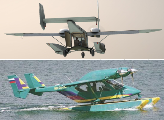

Вам точно, тоже надо пожить в Якутии и полетать в нашем озёрном крае. Писать про дороги скальник, это как из дома сидя на диване советы давать, как надо в Якутии жить и строить дороги. Там где горы, там да дороги есть, а дальше за горами и хребтами одни озера через каждые 500 - 1000 метров. Внимательно читайте мои сообщения! Попробую фото разместить для понимания летнего и зимнего вида нашего озерного края. В прошлых - выше сообщениях я писал об этом.

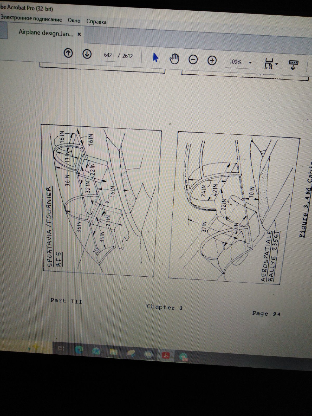

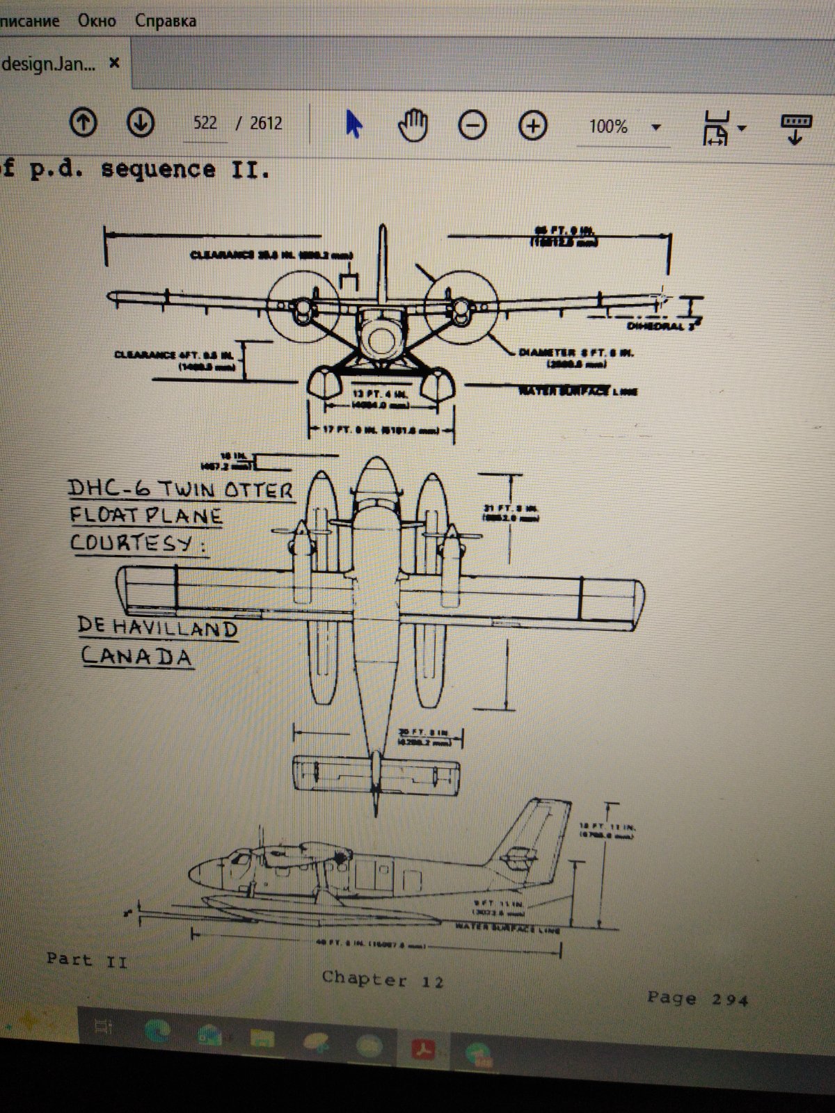

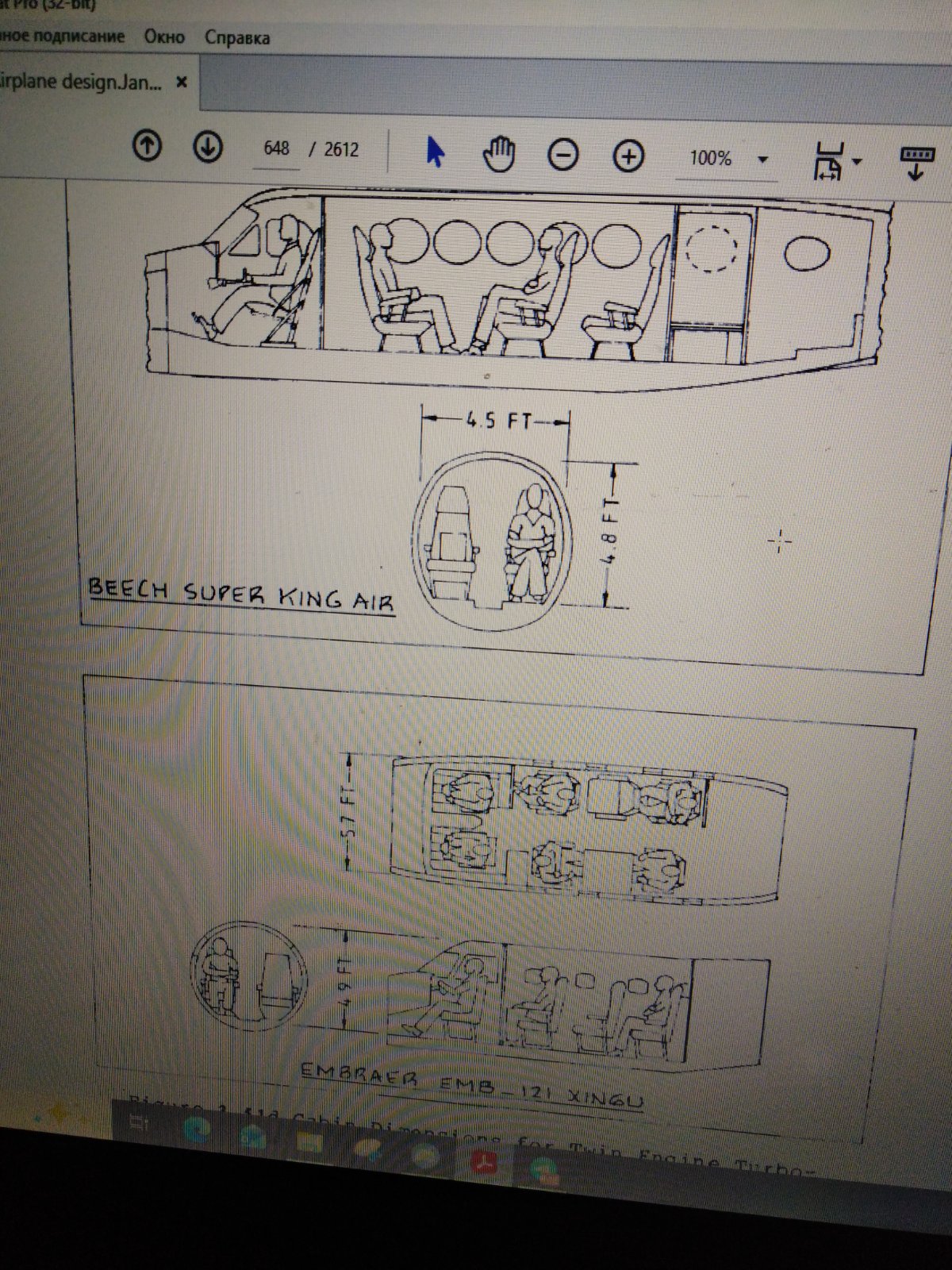

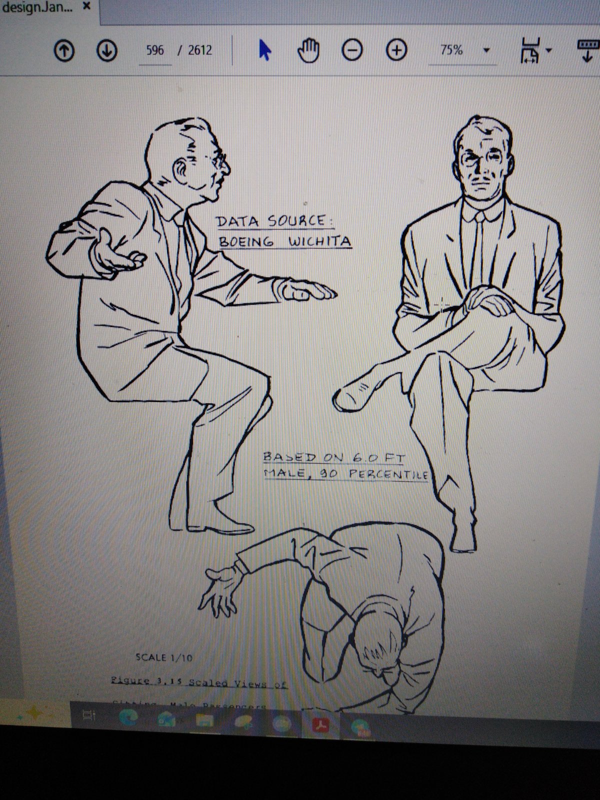

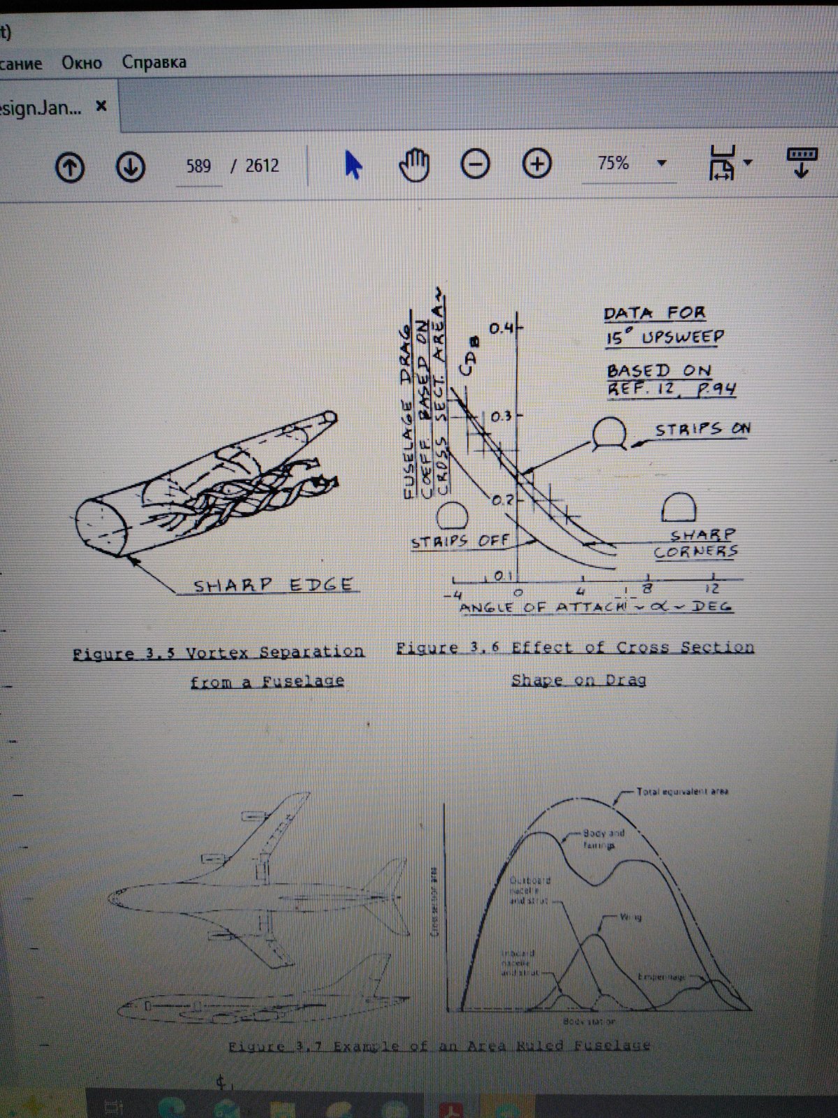

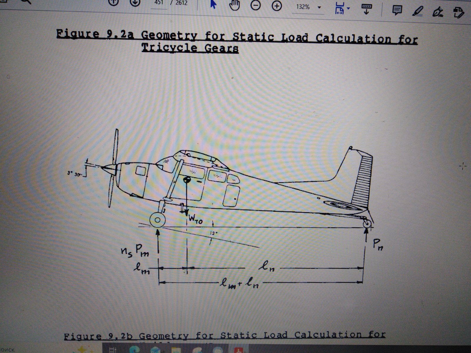

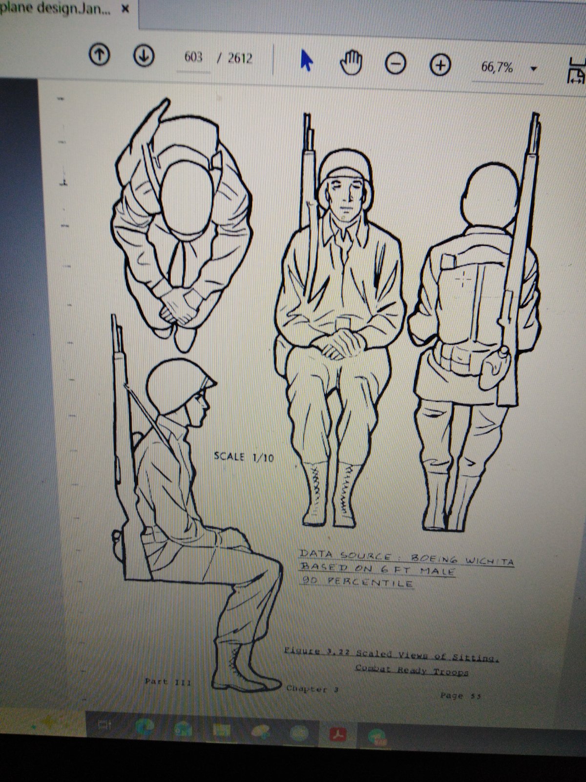

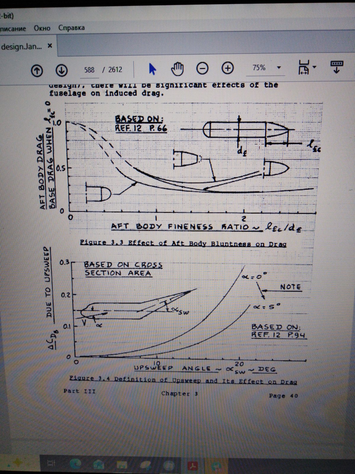

Есть множество габаритов для разных самолётов.
    393,3 КБ · Просмотры: 79
    424,2 КБ · Просмотры: 78
Эргономике уделено много страниц
    442,5 КБ · Просмотры: 75
    442 КБ · Просмотры: 77
