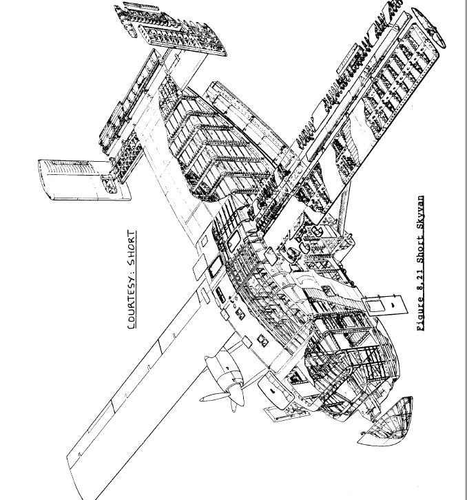

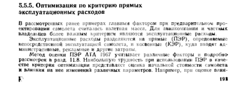

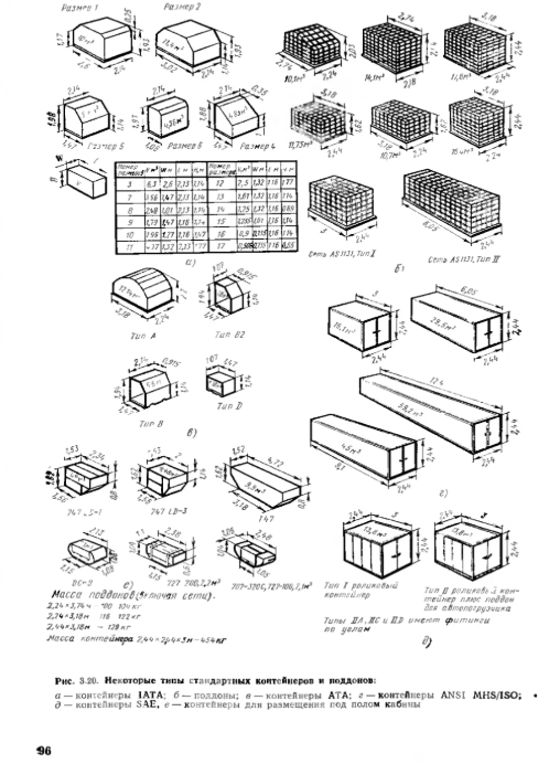

Часто встречается, как пример в этом источнике.
    15,5 КБ · Просмотры: 140
    132,6 КБ · Просмотры: 151
Торенбик стр. 191. Оптимизация по критерию прямых эксплуатационных расходов.

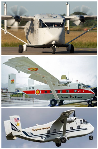

...Вот что реально можно было бы взять за прототип лёгкого грузового самолёта...
Skyvan конечно великолепный "ящик", но нагрузка на площадь ~137 кг/м2 и взлётно/посадочные скорости >120 км/ч требуют отсыпать в условной "тундре" полосу наверное с пол километра.
По данным wiki, длина разбега с полной массой до набора высоты 15 метров = 567 м.

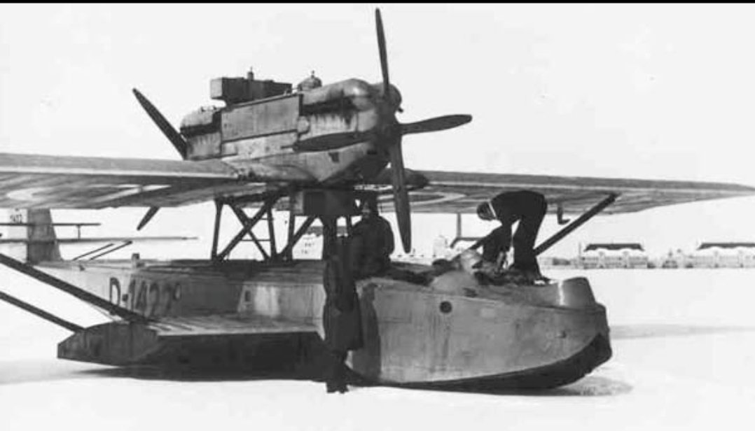

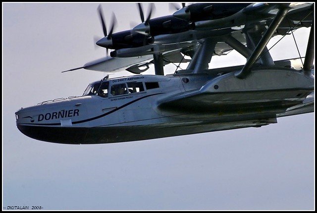

...действия пилота в случае отказа одного двигателя на 2х моторном самолёте класса до 5700кг.?
Извиняюсь, что не совсем по Вашему вопросу.

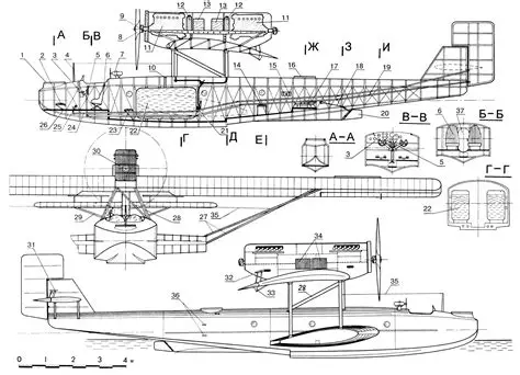

Dornier Wal образца 1922 года имела как раз максимальную взлётную массу 5700 кг. По отзывам пилотов, была проста в пилотировании. При отказе одного из моторов, в плане управления не происходило вообще ничего.
P.S. Самолёт с моторами по схеме тяни-толкай обладает большей угловой скоростью крена, чем самолёт имеющий двигатели на крыльях. При прочих равных.

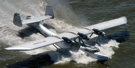

Достойный аппарат Dornier Wal. Встречал хорошие отзывы в книгах и статьях о нём.
Сможете прикинуть, как изменятся его ЛТХ с применением современных силовых установок?
Как пример ремоторизации на фото.

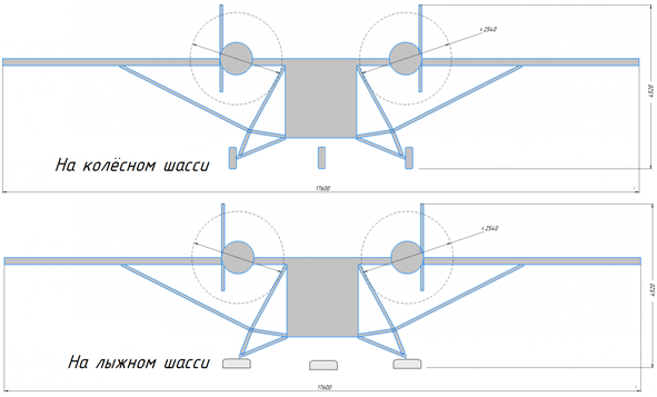

А такой вариант колёсно-лыжного шасси не устроит?
Заменить колёса на тормозные лыжи займёт не более часа.
И всю зиму летай на лыжах 😂 😂 😂
А летом можно и на поплавки установить (при необходимости)...
Вот это интересная схема шасси к обсуждению. Нужно взять на заметку. Спасибо!
