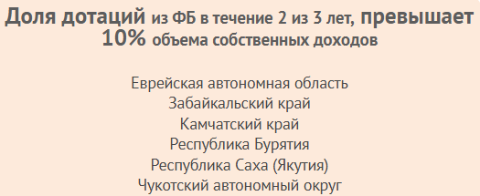

А ничего, что эти регионы сами дотационны? Дотировать и регион в общем, и региональные программы - не лишне ли?

Сейчас только вертолетное сообщение, да ездят машины и снегоходы, а попробуйте поездить на снегоходе в -30-40*С. Даже мужикам тяжело, а женщинам и детям каково?! Однако вынуждены таким образом передвигаться. Летали бы самолеты Ан-2 или какие-то другие, то вопросов бы и не было площадки можно расчистить. Если в регионе внутри поселковые маршруты не обслуживаются, то региону придет медленный, но верный пипец ... ! Дали бы возможность частникам летать и всё бы было нормально, и жить стало бы легче! Почитайте и многое будет понятно, как в Якутии живёт народ и как он передвигается, и по каким дорогам! Путешествия по северо-востоку Якутии

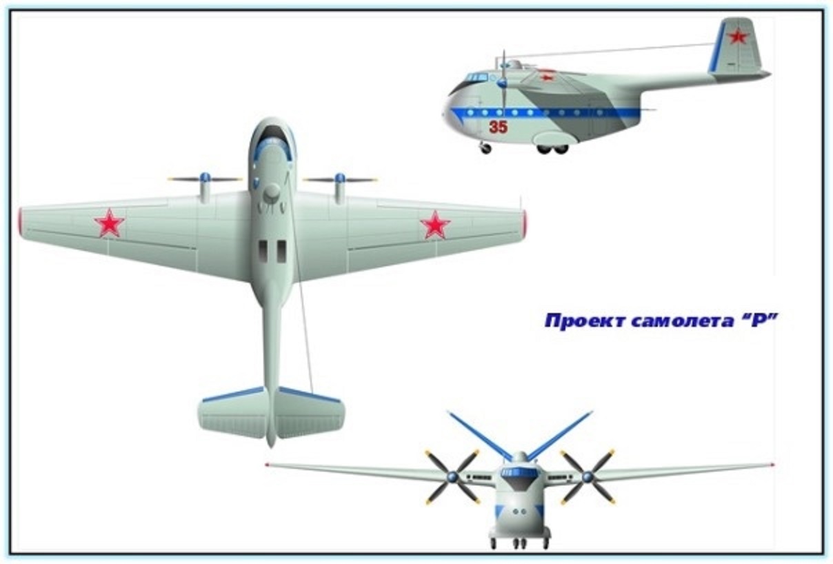

Поэтому, МЛМ: нужен аппарат с размерами и ЛТХ Ан-2, но попроще в постройке и с экономичным ТВД или дизелем (буде таковой появится). Летом - на колёсах или поплавках (винт - реверсивный), зимой - на лыжах. (На Ан-2 польские лыжи хорошие были - почти не примерзали...). Вот как-то так.
Конструкторские извращения конечно можно рассматривать. Но стоит ли?
Каковы будут ВПХ и эксплуатационные ЛТХ (интересует в первую очередь максимально допустимая составляющая бокового ветра у земли при такой узкой колее и высоком фюзеляже с массивным двигателем АШ-62ИР на спине кабины). А также свободнонесущее трапециевидное крыло с предкрылками на консолях и V-образное оперение тоже цены планера (и массы крыла) добавят. Стоимость технического обслуживания двигателя при такой компоновке и трансмиссии к воздушным винтам какая будет? (Авиатехники вам за это такое "спасибо" скажут - в гробу потом переворачиваться будете). 😊
И как результат - стоимость такого аппарата? Явно что не дешевле вашего ЛМС-901 "Байкал", но мы уже о нём и его цене говорили.
Ничего личного....
Да, будь жив Олег Константинович - советник в Вашем лице, ему бы совсем не помешал: а то, про расчетные случаи посадки некому было напомнить.
