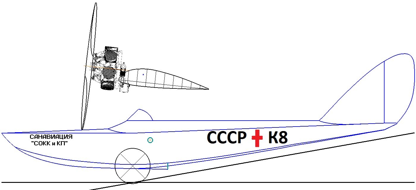

Чем Вы этот укороченный взлёт обеспечивать собираетесь?
Вам неизвестны варианты?
Например, амфибия Ш-2 со штатным мотором 115 л.с. имеет длину разбега по земле на колёсах 180 метров. Скорость отрыва/посадки - 63/60 км/ч.
С двигателем Ритм-7, который ровно в два раза мощнее и на 8 кг легче, наверное можно расчитывать на разбег ~100 м.
С закрылками наверное метров 70...80.
Выглядить с Ритмом будет примерно так.
Один пилот доставит, например, бочку бензина на 500...700 км и на своём же топливе долетит обратно.
Чуть поработать над аэродинамикой и будет крейсер ~150 км/ч. А больше и не надо.

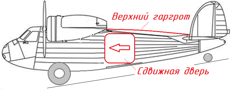

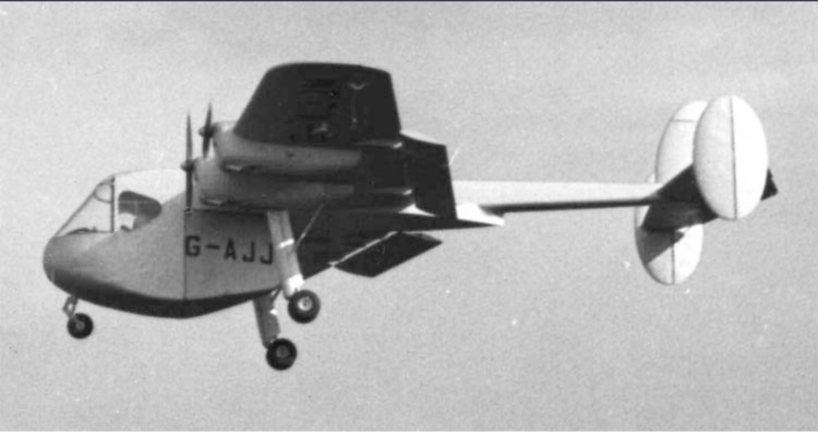

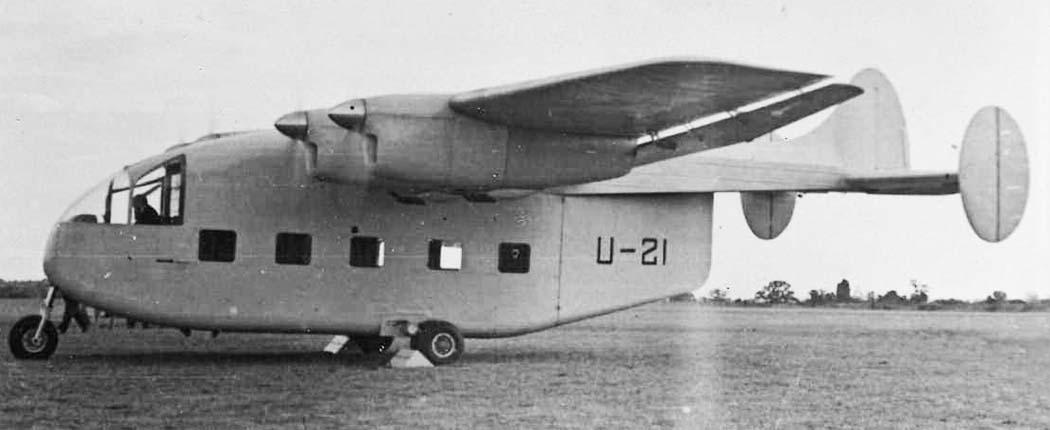

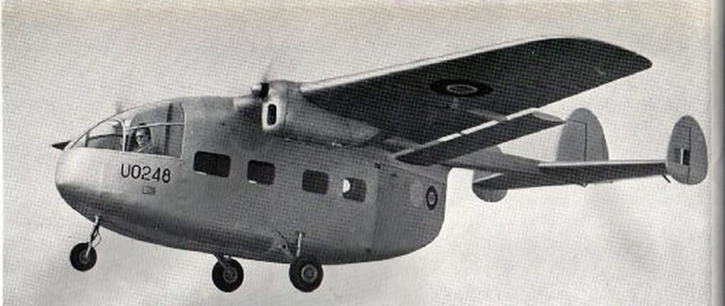

А как вариант компоновки можно рассмотреть канадский Freighter с претензиями на ЩЕ-2, немного приподняв верхний гаргрот (изготавливать по принципу того же британского Short Skyvan 3 из плоских клёпаных панелей одинарной кривизны) и сделав ему одну большую сдвижную вперёд боковую грузовую дверь, как на австралийском GA-8.

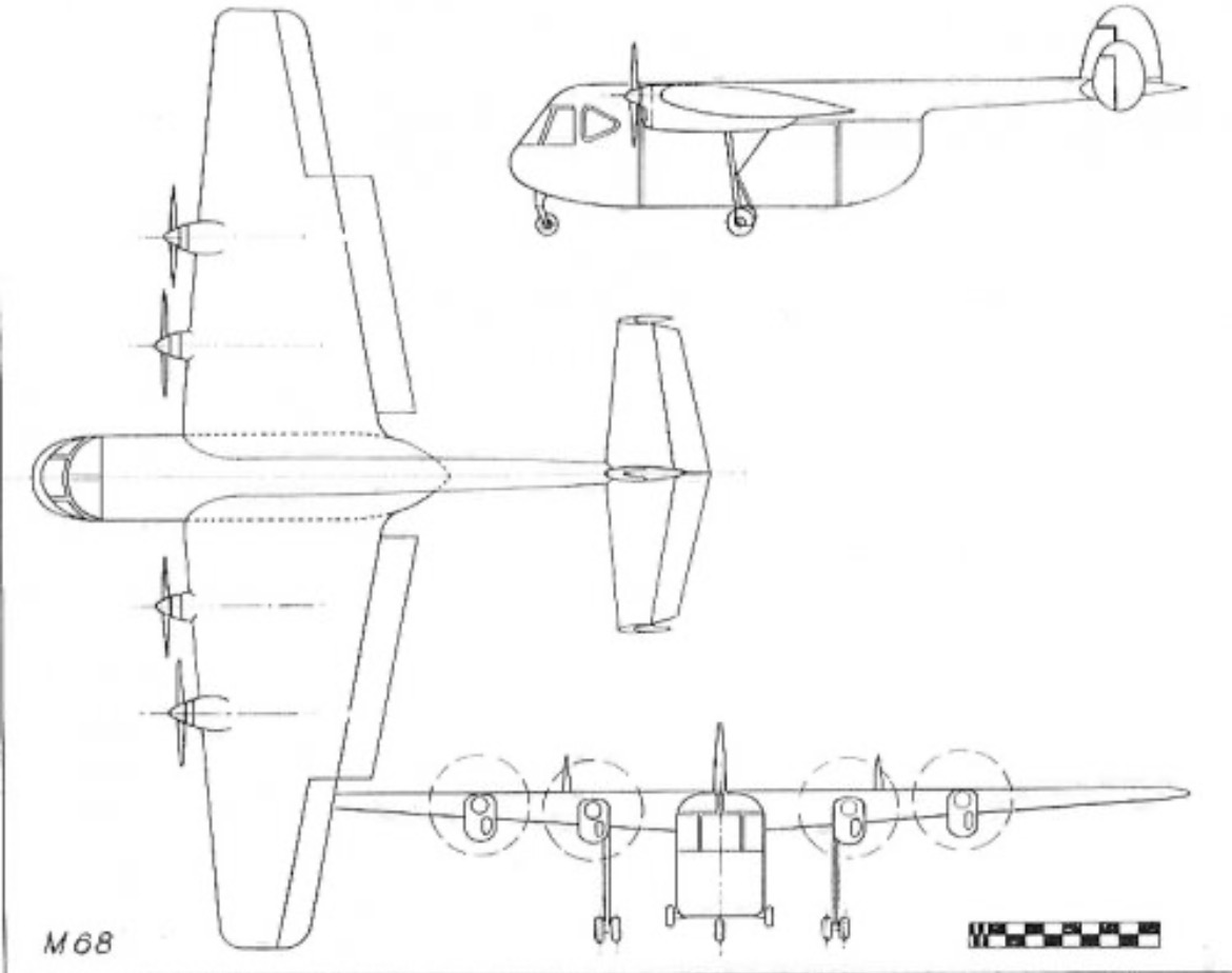

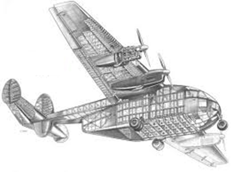

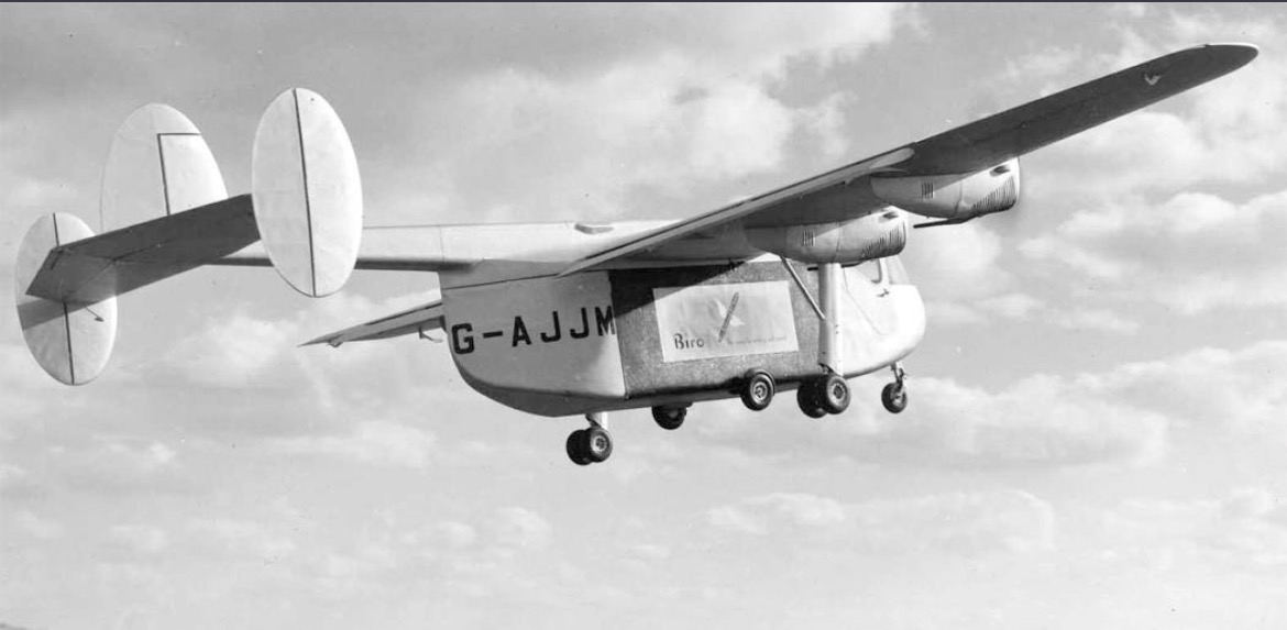

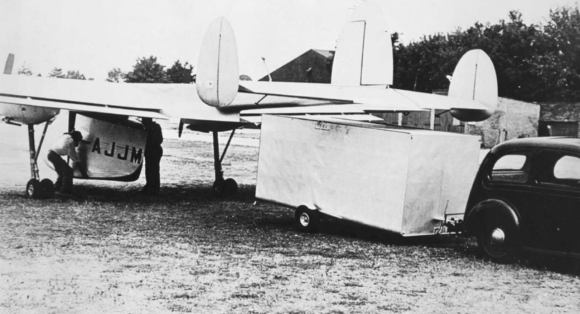

А такая концепция от Miles M.68 только в двух двигательном исполнении подойдет для обсуждения?
    86,3 КБ · Просмотры: 79
    98,3 КБ · Просмотры: 72
    180,1 КБ · Просмотры: 77
    83,8 КБ · Просмотры: 88

Ну так прототипом для Short Skyvan 3 служил двухмоторный проект этого самого Майлса М.57, выкупленный ими у него.
Только они сделали полностью цельнометаллический самолёт большего размера и по более упрощённой технологии изготовления.
У Майлса движки были маломощными, не более 150 л.с. каждый. Поэтому и четыре движка в следующем проекте появилось. Были бы движки помощнее, он бы не химичил...
И взлетал он "за счёт кривизны земли" т.к. энерговооружённость была мотопланерная..
Во первых, сто метров, это не такой уж и укороченный взлёт. А посадка останется на прежнем уровне.
Во вторых, как с аэродинамикой не работай, но пока не увеличишь нагрузку на крыло (не уменьшишь это самое крыло), со ста сорока максималки, на сто пятьдесят крейсера не прыгнешь, а если увеличишь нагрузку на крыло, то и ВПХ уже будут совершенно иными.
Поэтому, сильно переразмеренный двигатель, это совсем не то, что надо.
