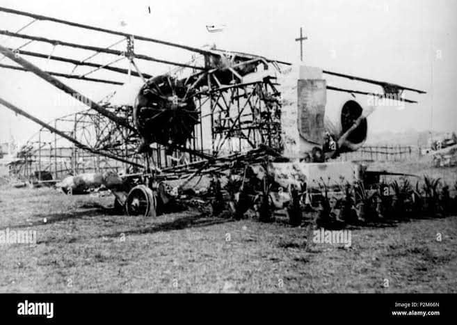

И опять пишут "рабочая лошадка".
Капрони 133.
Простите, но такие ортодоксальные примеры - это бред. При всем уважение в звездобразной схеме, обслужить три звезды - это в три раза сложнее/дороже.
3-х двигательный агрегат такой размерности в современных условиях - это мертворождённый проект. Одно дело гайки крутить на югах, пусть в полях, где пар ноги не ломит и совсем другое на северах, где руки к железу примерзают. Умножить это на руки современной молодежи заточенной под смартфоны и вероятность грамотного обслуживания будет стремится к нулю. Я вижу своими глазами, как у нас Ан-2 и Як-18 обслуживают пенсионеры и понимаю, что по этим человекочасам заработать невозможно, с современной налоговой системой - такое обслуживание становится золотым. Работают люди в грязи на чистом энтузиазме и низкий поклон рожденным в СССР иначе и бы и наш клуб не работал. Знаю массу относительно молодых людей успешно работающих, например, с Ротаксами 912, но не знаю ни одного представителя нового поколения работающего со звездами Ан-2 и ему подобных. Уйдут старшаки и делать это будет просто некому. А Вы говорите, три зведы, на ледяном холоде, по цене билета на дорогом такси....
