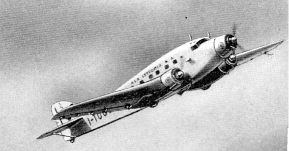

Savoia Marchetti S - 73
Только когда он появился , то уже морально устарел.
Было сделано чуть больше 30 штук. И в начале сороковых оставшиеся переоборудовали в двухмоторные.

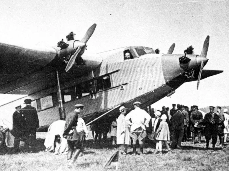

ближнемагистральный трёхдвигательный самолёт, один из первых советских многоместных пассажирских самолётов. Проектированием занимались специалисты Центрального аэрогидродинамического института (ЦАГИ) под руководством конструктора Андрея Туполева
АНТ-9, ПС-9 или «Крылья Советов» Работа над девятиместным пассажирским самолётом ПС-9 (АНТ-9) была начата в 1927 году. Фюзеляж проектировал А.А.Архангельский, крыло - В.М. Петляков. В салоне в два ряда стояли девять пассажирских кресел.
