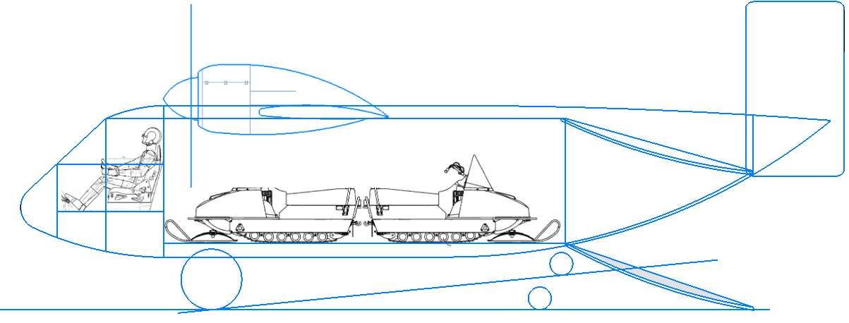

Лёгкий транспортный самолёт, выбор концепции.

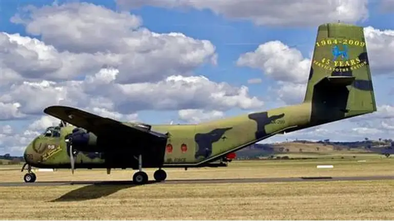

Задранной вверх хвостовой балкой напоминает канадский "Карибу" 😂

С двухкилевым оперением он смотрелся бы получше, плюс крутящие моменты на хвостовой балке при отклонении РН были бы поменьше.
И управляемость в одномоторном полёте была бы получше.
Только вот длина грузовой кабины смотрится маловатой, надо отметить..
Вот так смотрелось бы получше 😂
Вывод неверный. Всё зависит от места и условий эксплуатации. То есть местной специфики..
При полётах на эшелонах (по МВЛ 1-й категории) и в условиях достаточно населённой местности - одномоторные лёгкие самолёты (даже с ТВД) более целесообразны.
А вот при полётах по МВЛ 2-й категории на высотах ниже нижнего безопасного эшелона по приведённому минимальному давлению да ещё и над тайгой или тундрой, когда до ближайшей охотничьей заимки 200 - 300 км (как у нас в Якутии или вдоль побережья Северного Ледовитого океана) то тут двухмоторник (причём поршневой) более желателен. Местную специфику надо учитывать...
Там над тайгой и тундрой, брея макушки, десятилетиями летали одномоторные ан-2 и никого это не напрягало. Воскресни сейчас ан-2 и тоже никого его одномоторность напрягать не будет. Кроме механиков которым придется обслуживать многоцилиндровую звезду с условиях, когда плевок на лету замерзает. Не нужна там многомоторность, 9местность и тысечекилометровость. Для этого есть, или будут другие самолёты. Одномоторник, полтонны груза или 5-6 пассажиров с каким-никаким багажом, 500-600 км дальность с полной загрузкой, 1000 в перегрузе(топлива)/недогрузе пн. 200+ крейсер. Всё.
Имху

Ну и для возможности выполнять посадки на ГВПП можно перекомпоновать шасси на схему "тэйлдраггера", но с подъёмной на период разгрузки-погрузки хвостовой опорой. чтобы головой о верхний обрез грузового люка не биться...

Вот тут не согласен - лучше стойки чуть выше с большим ходом амортизатора, а на них колёса большего диаметра с пневматиками низкого давления.
Там центр масс в стороне и от шасси и от крыла.

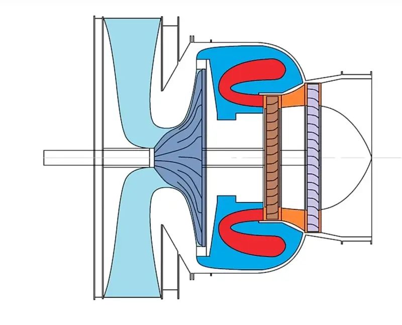

Интересно, что для авиа вк800 выбрана схема обратная (pw pt6), а для вк650 выбрана схема полый вал компрессора. По логике, если двигатель слабее, меньше расход воздуха, обороты компрессора выше, нужно избежать вала - трубки.
Наверное для небольших 100-300лс, лучше простой обратный ГТД, с одноступенчатым компрессором 500м/с. Электро бензо, масло насосы, генератор на редукторе с силовой турбины, чтобы избежать высокоскоростных зубчатых передач с вала компрессора. Если пожертвовать 20-30кг массы, применить теплообменник "выхлоп - сжатый воздух". Но это уже от схемы применения смотреть.
А чем Вам полный вал помешал?
А высокоскоростные зубчатые передачи всё равно будут - запускать двигатель как собираетесь без этих передач?
