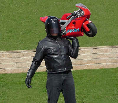

А может вот с таким? 😀 Будет смысл больше лететь, чем ехать, гг 🙂
А если серьезно, то это не такая уж бредовая мысль. Эти покетбайки довольно быстро едут, крейсер поддерживать на уровне 35 км/час можно, а максималка под 50 км/час. Там ведь обычные скутерные движки объемом около 50 см3. И подвеска нормальная, проехать несколько десятков километров в случае нужды можно.
Главное что он легкий, около 20-30 кг:
Поэтому можно использовать обычный ранцевый парамотор с движком 100-175сс. Закрепить жестко на раме, переднее колесо доработать под ножное управление при старте, откидные боковые колесики и больше ничего не нужно.
Правда могут быть проблемы с развесовкой, но в принципе ничто не мешает переварить раму на более длинную базу. Она там элементарная, так как двигатель и трасмиссия по сути один блок (как и на обычных скутерах). Впрочем, на самых простых покетбайках делают цепной привод от моторчика с центробежной муфтой без переключения передач, но для путешествий конечно лучше скутерный блок с вариатором.
