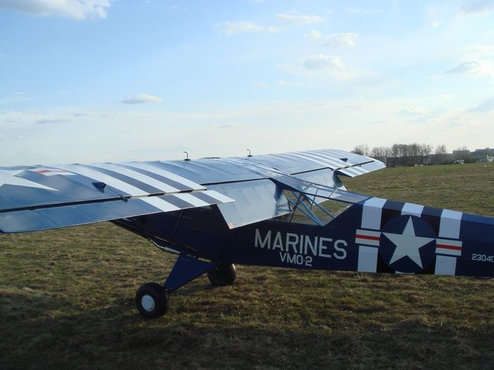

...Ну и сколько весят "маринеровские"ОЧК...?!
Вот на РП200(это который"Рашн Пайпер"),например каждая 37кг.при размерах 5,0х1,25...
В теме мой пайпер написано 98 кг со "всем" при хорде1,6.
Т.е. 49кг плоскость, что очень и очень. :IMHO
А можно уточнить,у Вас этот вес с подкосами?На Вашем РП-200 механизация имеется?У меня все хозяйство,а именно обтянутое,покрашенное,с баками,эл.,закр.,тросами,подкосами и конрп.заважило 49 кг.Закрылки много веса не дали, несмотря на их хорду в 520 мм.Тут я каюсь, решил свою" лепту" внести в закрылки,Работали они ,конечно сильно: в ветерок метров 3-5 на посадке подвешивал так,что сперва хвостовым касался,скорость в этот момент была 42 км ч.Летали вдвоем.
Вот так они выглядят выпущенные на 45 г.

Я хотел сказать что очень неплохо принимая во внимание баки, закрылки (сам пилю потихоньку деревянное крыло).
Работа с деревом успокаивает. Вопрос чем защищали к-цию, как храните лайнер, инспектировали деревяхи?
Ещще и с подкосами!!! Респектищще!!!! :IMHO

Все покрыл хорошим финским "Пинотексом",потом на два раза обычной пентофталевой светло-зеленой краской.Три года он простоял под х.б. чехлами,теперь стоит в ангаре.Думаю пока там инспектировать еще нечего.Позапрошлым летом перетягивали мой первый цельнодеревяночный "Ностальжи"через семь лет.Практически ничего подозрительного не нашли .
