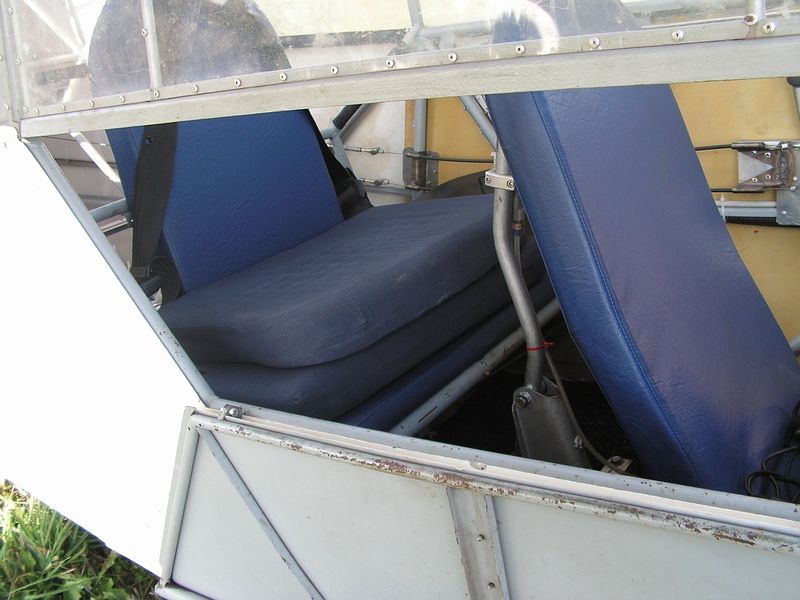

Летающие в России самолёты Пайпер Каб постройки В. Какурина.
Увеличивая габариты кабины, авторы самолёта кажется просто забыли про сиденья, высоту которых тоже нужно было увеличить.
Теперь, чтобы не вытягивать голову, как курица, приходиться летать с таким "усовершенствованием"🙂
Про тяги шасси, длину которых нужно было увеличить, похоже тож забыли. На будущее - нужно удлиннить на 70 мм.

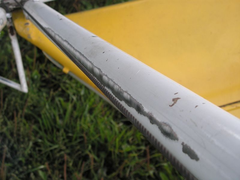

Интересный эффект от цилиндрических подкосов.
В аэродинамической тени  амплитуда колебаний тросов привода элеронов достигает 150 мм.
Когда первый раз летел, а пришлось пролететь 60 км, обкакался совершенно конкретно🙂
Алё, Березняки, нужно ставить успокоители, и не один, и не два , а три!
Ещё один довод в пользу того, что ни один самолёт не летал, блин.
    46,1 КБ · Просмотры: 150
Скорее надо все таки подкосы делать обтекаемые либо обтекатели ставить , что бы не было возмущений за ними.
Ну и успокоителей добавить тоже.
Но в одном Серега ты уже не прав. Все таки один уже точно летает. ;D ;D
Говорят  БерезнИки !
Разрешаем поставить 5 успокоителей и обтекатель впридачу.
И захватить в полёт запас туалетной бумажки. 🙁
А ещё немного подтянуть троса.
На наших бортах такой картины не наблюдалось....

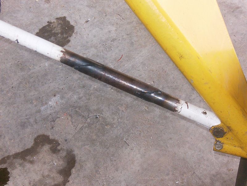

Да заказали бы у Игоря Игнатьевича нормальные подкосы и не парились😉
